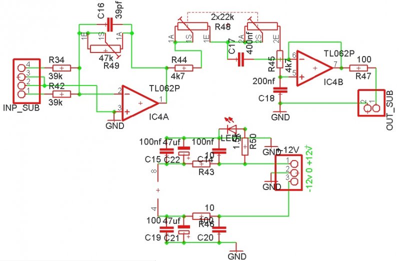

(#) Kovidivi hozzászólása Jún 3, 2009 /
Megnéztem a kapcsolási rajzot, és a nyáktervet, és ezek alapján újraépítettem az egészet, kijavítva a hiányosságokat!
Az volt általában a probléma, hogy a nyákterven több alkatrész van, mint a kapcsolási rajzon... Most felrakom mindkettőt, remélem nincs bennük hiba, így hajnal 2 felé
Pontos nyákméret: 1.525 inch x 2.475 inch elvileg.
Ha kell valakinek, akkor kiveszem a sok terv közül, és felrakom külön, szerkeszthető eagle fájlként is. A kondenzátorokat direkt nem raktam össze több kisebb darabból. A pontos értéket simán ki lehet rakni egymás lábára forrasztással.
Egy érdekesség: Valaki nézze meg , hogy a beültetési rajzon a LED pont fordítva van bekötve szerintem a +12V-ra.
Másik: A sztereó potit, ha a kapcsolási rajz alapján kötöm be, akkor egyáltalán nem azt a kapcsolást kapom, mint ami a nyákterven van... :no:
Jól gatyába kellene rázni ezt a tervet, mert így nem piacképes
Az általam felrakott tervek a nyákterv alapján lettek visszafejtve, az talán működik
Szerk: Azért ilyen csúnyák a vezetősávok, mert törekedtem arra, hogy a lehető legjobban hasonlítson a vezetékezés az eredeti tervre! Kapcsolási rajz alapján százszor szebb nyáktervet is lehet készíteni.

(#) ZPKing válasza Kovidivi hozzászólására (») Jún 3, 2009 /
Sziasztok szerintem ha jót akartok ezt a kapcsolást hanyagoljátok.
Szerintem zajos és összeszed mindent.
nekem egyáltaláln nem jött be.
amúgy a led simán világít viszont semmi szerepe nincs csak azért van hogy lásd hogy van fesz a nyákon.
nembeszélve a szimmetrikus tápról...
Amit kicsivel feljebb belinkeltem kapcsolás az tényleg jól működik. Aki szűrő építésen töri fejét annak nagyon tudom ajánlani.
(#) Kovidivi válasza ZPKing hozzászólására (») Jún 3, 2009 /
Tényleg korrekt kapcsolás, nekem csak az hiányzik belőle, hogy potméter segítségével, egyszerűen lőjem be a mély felső határát. Ugyanis buliban, szabadtéren, és zárt szobában más frekvenciatartomány kell nekem... És az hogy nézne ki, hogy kivisszük az erősítőt, és a ládát a szabadba, és ott még (gondolom az erősítő belsejében) be kell kalibrálni a cuccot... Ki lehetne végülis vezetni az előlapra egy több állású forgatógombot, vagy több kapcsolót, de az több kábel, több lyuk az erősítő elején, stb... Számomra macerásabb. Egyébként még én is erősen filózok, hogy milyen kapcsolást építsek meg.
Valaki megnézné nekem, hogy ezen a beültetési képen a LED nem rosszul van bekötve? Tehát +12V -> 1.5k -> LED -> GND. És azért +12V, mert utána van egy 10ohm, ami a TL062 8-sd lábára megy, tehát a +Vs-re. Így elvileg nem világíthatna. Nem? Mert a saját tervemen megfordítottam a LED-et. Köszi szépen!

(#) Kovidivi válasza ZPKing hozzászólására (») Jún 12, 2009 /
Egyáltalán nem kell hanyagolni ezt a kapcsolást! Megépítettem, és szuperül működik! Bár én még a második műveleti erősítőre kapcsolódó 4k7-re raktam egy 10k-s potit, hogy tudjam változtatni a kimenő frekvencia határát, de alapjában véve semmi búgás nem tapasztalható, ha normális tápról hajtjátok! Egyébként ne a nyáktervet használjátok, hanem inkább a kapcsolási rajzot, mert a nyákterven a sztereo poti teljesen máshogy van bekötve, mint kapcs. rajz szerint! Én mindkettőt kipróbáltam, és a kapcsolási rajz szerinti bekötésnél szabályoz rendesen! Én meg vagyok vele elégedve, korrekt kapcsolást!
Ha pedig probléma a szimmetrikus táp, akkor használjatok egy 10k-10k-s feszültségosztót, így létrejön a féltápfeszültség a GND! Tesztelve!

(#) Kovidivi válasza anonym1s hozzászólására (») Jún 20, 2009 /
Egy oldallal visszább, ITT már felraktam. Működőképes. Eagle fájlt azért nem tudok adni, mert ez egy nagy nyákon van, amin van még ezer dolog... Egyébként át van tervezve, nem ez a nyák van megépítve. Ha a potik ki lesznek vezetékezve, akkor a kapcsolási rajz szerint vezetékezz! Az eredeti kapcsolási rajz megtalálható a linkem alatti hsz-omban! Egyebet nem kell változtatni...

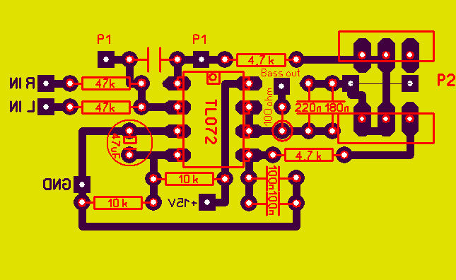

(#) Rafael válasza Kovidivi hozzászólására (») Júl 1, 2009 /
Látom itt a sub filterekkel meggyűlt a probléma. Az Ezermester újságban találhatóhoz fűzök most reményeket, mivel szeretném állítani a frekit. (Illetve egy egyszerűt akartam). Megpillantottam itt a fórumon is, de hiába keresem sehol nem akadok rá, hogy mi ezzel a kapcsolással a tapasztalat.
Annyi a gondom, hogy csak szimpla tápom (trafóm) van, ebben a cuccban viszont +-15V a tápellátás. De tényleg építettem sok opamp-os kapcsolást, ahol 2 darab 100k -val van megosztva a fesz. Akkor itt is működne? Elég lenne szerintetek egy 7812 is vagy vennem kell mindenképp egy 7815 -öst? Szükség lenne emiatt ( -15V és gnd ) valami átalakításra?
(#) Rafael hozzászólása Júl 1, 2009 /
Megcsináltam a nyák tervet az Ezermesteres Szub Bassz szűrőhöz! Alapul vettem egy másik kapcsolást ahol 2 darab 10K -s ellenállással és egy 47µF-es kondival oldják meg a feszültség osztást. A kérdésem, hogy így jó-e kapcsolás, a szimpla tápomhoz? (Esetleg valamit elcsesztem?) Az IC 4-es lába "-15V"... a 3-as lába 0V ahova Gnd-t tettem... a P1-es poti egyértelmű, de a P2 sztereó poti kissé zavarosnak tűnt, ezért raktam így a rajzba! a P1-es potinál lévő kondenzátor "22"-es jelzést kapott; ez piko-t jelenthet vagy esetleg 22n vagy 22uF? /mondjuk pikot vettem.../
