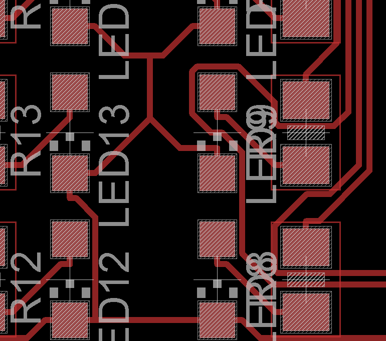

(#) szidom hozzászólása Jún 1, 2009 /
Egy hete szenvedek az EAGLE-el sehogy nem akarja össze madzagozni az alkatrészeket, 84%-nál mindíg leáll. 5.6.0.-ás verziót használok, de nem müködik. Tud valaki egy olyan verziót amin működik az autorouter?
(#) niedziela válasza szidom hozzászólására (») Jún 1, 2009 /
Nem biztos, hogy a program rossz, lehet nem tudja összehúzni mert az elrendezés ezt nem teszi lehetővé.
Jó lenne látni ehhez az sch és brd fájlokat, ha csatolnád előbbre jutnánk.
(#) szidom válasza niedziela hozzászólására (») Jún 1, 2009 /
Csatolom a fájlokat, többször átvariáltam az egészet, úgy sem megy, a lapon csak a led-ek helye ami nem változhat, a többi mind módosítható. A lényeg még hogy minél kissebb legyen.
Ebben az elrendezésben számolatlan VIA kell
Szerintem tervezd át a LED helyzetét is.
(#) sefi válasza szidom hozzászólására (») Jún 1, 2009 /
Szia !
Ezt csinalta belole a freeroute. 17 via szerintem meg egesz kezelheto...
16f887.brd

(#) niedziela válasza sefi hozzászólására (») Jún 1, 2009 /
Sefi ezeket nézted ?
0,25mm széles sávok mellett így néz ki egy SMD környezet.
Ha kép lesz belőle a falon akkor kezelhető, de panelnek ?

(#) sefi válasza niedziela hozzászólására (») Jún 1, 2009 /
Bocsi, 8mil a keepout... es ez itt mindenhol megvan. Lazan levilagithato itthoni korulmenyek kozott...
Mondjuk vasalni valoszinuleg nem lehet..

(#) szidom válasza sefi hozzászólására (») Jún 2, 2009 /
Szevasz!
Ez már tényleg valami! Köszönöm szépen, nekem 2 oldalasba sem tudta összekötni az EAGLE.
