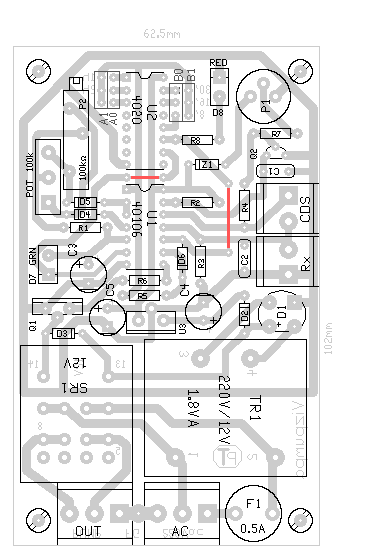

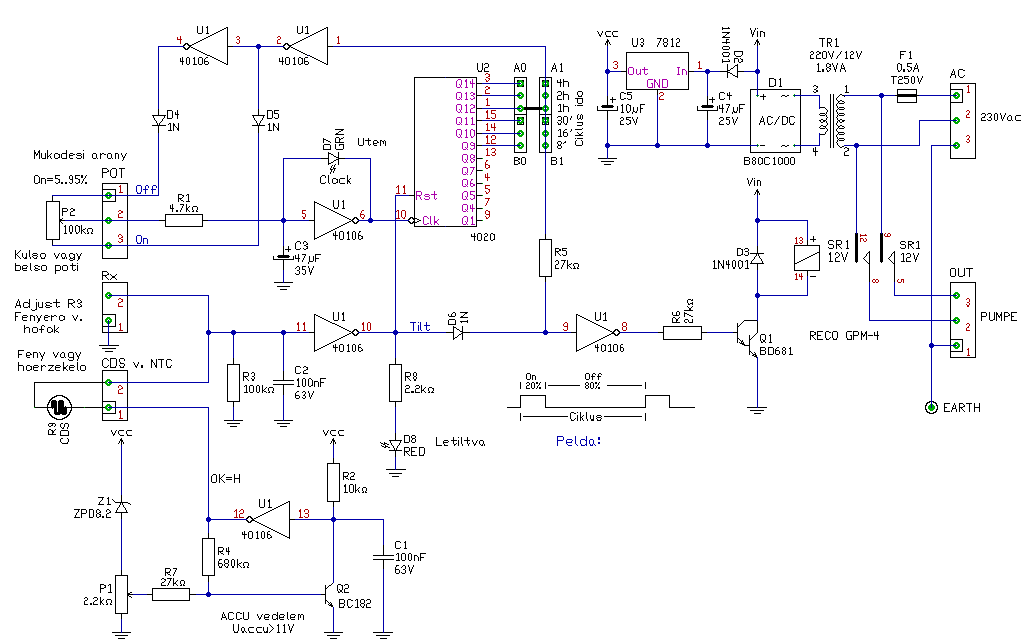

(#) proli007 válasza Mr. Country Boy hozzászólására (») Jún 5, 2009 /
Valamikor készítettem időzítőt szivattyúhoz. Kissé átalakítottam, hogy számodra is megfelelő, legyen.
- A ciklusidőt egy átdugható Jumper-el lehet kiválasztani a bináris osztón. A működési és szünet arányát, pedig egy potival változtathatod. (lehet trimmer, vagy külső poti is)
- Ha a poti helyett két ellenállást alkalmazol, akkor a szünet és működési idő egymástól függetlenül is állítható.
- Itt ez 230V-ról üzemel, de ha a trafót és a relét és a stabilizátort elhagyod, akkor működhet 12V-ról is. (ez 5db átkötéssel megoldható)
- Sötétedés esetén megállítja a működést. Ez egy CDS ellenállással van megoldva. Az Rx pontokra kötött ellenállással a ki-be kapcsolás (azaz a fényérzékenység) állítható.
- Tartalmaz még egy egyszerű aksi védelmet. A potival beállított feszültségcsökkenéskor nem hozza működésbe az áramkört.

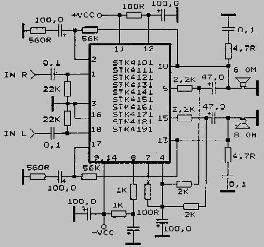

(#) cicne23 hozzászólása Jún 7, 2009 /
sziasztok!!!
nekem eről kelene egy nyákrajz
ha valaki tenne fel azt megköszöném
vagy ha van más ötlet az is erdekelne!!
stk 4141 ről van szó

(#) a spojleres válasza cicne23 hozzászólására (») Jún 8, 2009 /
SZIA DÉLUTÁN OTTHOL MEGKERESEM MERT VAN EGY KÉSZ PANELEM ERRÖL AZ ERÖSITÖRÖL VOLT TÖBB IS CSAK EZ AZ EGY MARADT TARTALÉKBA BE SZKENNELEM ÉS ÁTKÜLDÖM IDE HA LE NEM TILTANAK DE AZ IS LEHET HOGY ELTOM KÉRNI A FOLIÁT CSINÁLNI PANELT MAJD JELENTKEZEK
