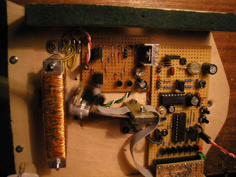

Egy szintillesztési gondom merült fel a TLE5203 FET-es H-hid alkalmazásánál: L - L szint = előre (clockvise) H - L szint = hátra (counter clockvise) Itt az a gondom, hogy a vezérlő Hall IC- ből, csak (L H), és (H L) logikai szint vehető le most. Az első (L H) szintet (L L) szintre kellene módosítani egy szintillesztő áramkörrel, (vagy csak egy tranzisztorral?), ha alkalmazni szeretném a TLE5203 IC-t továbbra is. Lehet hogy egy teljes illesztő áramkört igényel az alkalmazás? Ebben kérnék segítséget egy minél egyszerübb megoldással. Sziasztok.
Egy kis "értelmezési" zavar után, borzasztóan egyszerü megoldás született. Az egyik, (In1) bemenetet GND-re tettem, és már megy is a TLE5203 IC minkét írányú vezérléssel. Az In2 már csak a Hall IC egyik kimenetéről kapja a szükséges vezérlést. Ezzel a probléma meg is oldódott, alkalmazható ez a H-hidas IC is a tekercsek meghajtásához. Sziasztok.

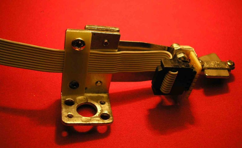

Sikerült egy újabb LED levezetést megoldani. A kar, rugólemez és a mágnes összekötő elemére egy 10 pólusú, (2*5 tüskesor), csatlakozót szereltem oldalra egy kis darab nyákra. Erről egy 10 eres hajlékony szalagkábel csatlakozón, megy az órapanel becsatlakozási pontjára. (Ezt még most fogom majd bekötni). A szalagkábelt a rugólemez oldalánál kell végig vezetni, nem szorosan. és rögzíteni a laprugó tartóbak oldalára. Igy tökéletesen elviseli a plusz terhelést a kar rezgése, nem jelentős a szalagkábel berezgése sem.. Az összeállításról néhány felvétel, szia.

Szépen működik az új levezetéses megoldás. Ez a 10 eres szalagkábel talán elég lesz az újabb verziókhoz is. - A tekercsek meghajtó árama 200mA körül van. Igy nem kell hűteni sem az áramkört, nem melegszik ez a FET-es H-hid egyáltalán. A meghajtás mostmár egy 3 lábú Hall IC-vel, (kis PC ventiből), tökéletesen kézben tartható. Még egy skicc a kapcsolási rajzról, és egy kép, a végleges levezetés megvalósításáról. Szia.

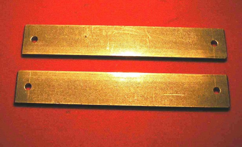

PIC16F84A-04I/P jelenleg nincs raktáron. Helyette jó a PIC16F84A-20I/P?? Csak a frekvencia más? Amiből levágtam a rugó darabokat, abból van még valamennyi. Néhány darab kijön belőle. Azért megpróbálok szerezni. Talán sikerül.

- A PIC16F84A-20 I/P szintén tökéletesen megfelelő. De jó, hogy gondolsz a beszerzés lehetőségére, igy mások is hozzájuthatnának ilyen spéci rugólemezhez. Nekem akármilyen darad jó. Amiből ki lehet hozni, az kb 55mm min. , de lehet hogy 50mm is elég ebből a lemezrugóból. (10-12mm a mágnes és kar összekötésénél, 12-15mm a tartóbakban, az alaplemezhez rögzitésnél). A maradék kb. 25mm-es szakasz a lengéshez éppen elég, de igy már nagy a rezgési frekvencia, (24-30 Hz!). Ekkor lehet belőle "keskenyebbre" vágni, hiszen 24Hz-nél fölösleges tovább erőltetni e rezgést. (A kesekenyebbre vágását azért nem javasolnám, az úgy jó ahogyan van). At ideális méret ebből a lemezből 60-65mm-es lenne. Akkor jó a lemez beállítása, ha a szabad hossza 27-31 mm-es szakaszban benne van. Egy halom újítás már van az óra fejlesztésben, de várható még további is. Ha még vársz egy kicsit, már nem bíztos hogy jó lesz az az IC... Szia.

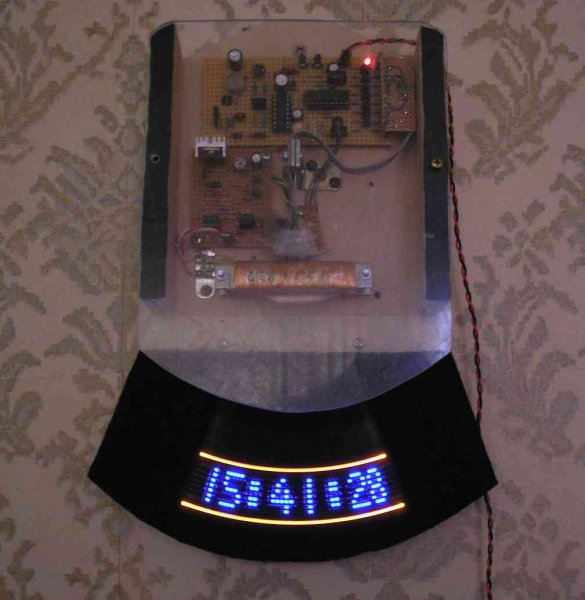

Az újabb fejlesztésű Fali_Wand, a Hall szenzoros vezérlésekkel, és az új LED-levezetésekkel, most került vissza a falra. Zöld posztót ragasztottam a kijelző alatti felületre, (feketének látszik a képeken), így sokkal jobban látható erősebb fényben is ez a kék SMD LED-sor. Az óra annyira zajtalanul működik, hogy figyelni kell egészen közelröl, ha a suhogását szeretnénk mégis meghallgatni. Feltőltök róla még néhány képet, és egy kis videót is. Sziasztok.

Rendben működik a legújabb Hall vezérlésű rezgőkaros óra, egy friss kép róla. A levezetés, (rugó/kar/mágnes), szerelvényéről és az alaplapi rögzítő eleméről egy újra elkészitett összeállításban néhány felvétel látható. Ez már az új tipusú faliórában kerül majd beépítésre. Sziasztok.
Ma átvizsgáltam az új Hall vezérlésű faliórát. Nem találtam sehol különösebb nyomát elváltozásnak, törésnek vagy repedésnek a mechanikába. A módosított LED levezetések is állják a strapát. Egyelőre hibamentes ez az új összeállítás. Egy sorozatkép világosabb, majd sötétebb környezetben. Sziasztok.

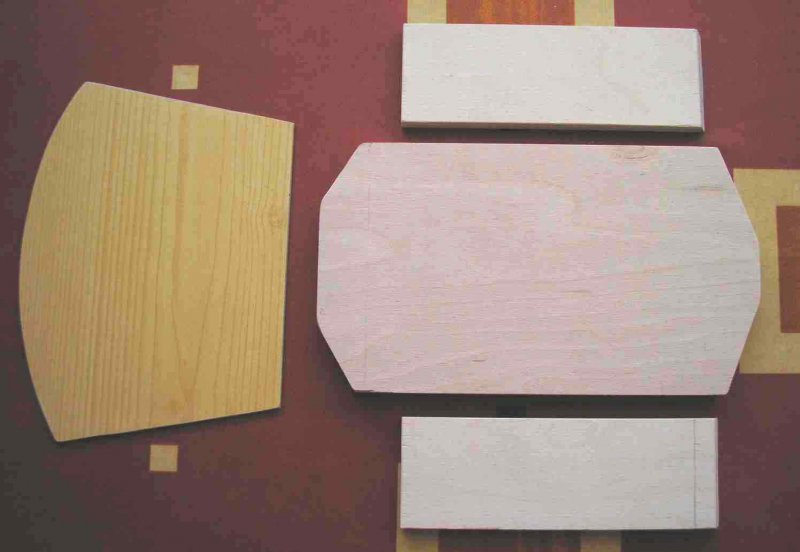

Az elkezdett falióra alaplapjának elkészitése néhány felvételben látható. Az "nyers" a még csak kifürészelt 15mm-es rétegelt lemezekből áll, az "össz" a már lecsiszolt végleges lemezek képei. Az összeszerelése és furatozása ezután következik majd. Szia.

Folytattam a Fali Wand_Clock alaplapi felépitését, a furatok és az összeillesztés is készen van. Alul besüllyeszve a csavarok helye az elektromágnes, ill. a kijelző alatti íves laphoz. A felfogatás 4mm-es furata felül lett besüllyesztve, ha csavarral rögzitjük a falra. Erröl néhány felvételt is készitettem. Az oldallemezek magassága (15mm + 40-42mm), össz. 55-57mm-es csik lett. Ebben a magasságban már jól elfér a mechanika és az elektronika is. Hamarosan folytatva lesz a továbbépítés. Szia.

Szia Webinas! Kösz a választ, ismerős ez a Hall tipus. Azt hiszem, ehez kell egy müv.er. IC is, hogy megfelellő (TTL) szint legyen majd a kimeneten. (Vagy ebben már benne van)? - Tovább épitettem a készülő új faliórát. Most a tekercsek készültek el és beépitésre is kerültek. A vasmagok 100*16*3mm-es lágyvas, (laposvas), a tekercsek 2*1000 menet 0.2mm átmérőjű CuZ huzalból tekercselve. Az összekötő elemek 25mm-es távtartók aluminiumból készítve, hogy mágneses "rövidzár" ne keletkezzen. Néhány kép erröl. Sziasztok
