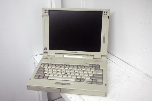

(#) silenthill2 hozzászólása Jún 5, 2009 /
Sziasztok! Ez a kérdés nem igazán ide tartozik, de remélem tud valaki segíteni. COMPAQ LTE 5400 laptophoz szeretnék beszerezni egy olyan átalakító kábelt, ami usb és internet összekötési lehetőséget biztosítja. Sajnos nincsen alapból rajta usb csatlakozó. Gondolom egyből az ugrott be sok mindenkinek, hogy miért nem keresgélek a googléban. Hát keresgéltem rengeteg féle képpen próbáltam, de semmi ilyesmit nem találtam. Legtöbb oldal, ami erről bejön, angol. Légyszíves adjatok már egy olyan oldalcímet, ahol ehhez a típusú laptophoz be lehetne szerezni egy ilyen átalakító kábelt. Köszi
(#) Action2K válasza silenthill2 hozzászólására (») Jún 5, 2009 /
Egy PCMCIA-s USB portot produkáló kártya kell neked bele. Bővebben: Link De vigyázz valószínűleg a 32bites (Cardbus) nem jó bele, csak a 16 bites.

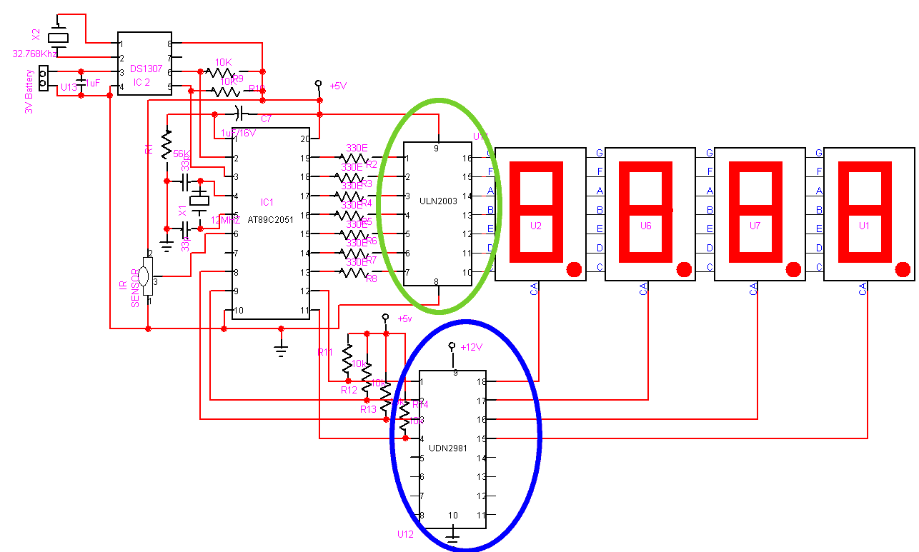

(#) san398 hozzászólása Jún 5, 2009 /
A mellékelt kapcsolásban az ULN2003 és az UDN2981 hajtja meg a kijelzőket.Ez a két meghajtó a nagy méretű kijelzőkhöz szükséges, de én kis méretű kijelzőt szeretnék használni.A kérdésem az lenne, hogy a szegmenseket rákötöm az ellenállásokon keresztül rögtön az AVR kimeneteire, de az anódok meghajtásához mit használjak? Tranzisztor és a bázisra egy ellenállás? Milyen tranzisztor és milyen ellenállás? Esetleg más megoldás? Előre is köszönöm.
(#) silenthill2 válasza Action2K hozzászólására (») Jún 5, 2009 /
Köszönöm szépen Action!

(#) gtk válasza san398 hozzászólására (») Jún 6, 2009 /
Ez attol is fugg reszben hogy kozos anodos vagy katodos a kijelzo. Kozos katod eseten NPN tranyoval kapcsolod. Bazis ellenallast akkorara valasztod, hogy kinyitson teljesen a tranyo. (10k..2.2k koruli) Tranyonak jo BC337 pl. A multiplex miatt 4 szeres aram kellene a kijelzokre, de ezt csak AVRel nem tudod elerni ( 20mA*4=80mA ) (Igaz vannak 10mAos kijelzok is..)
AVR felol aramkorlatozo ellenallasok kellenek a szegmensekre. Meg kell nezni az adatlapban hogy ennel a tipusnal mekkora lehet a max aram egy I/On source modban. Ezen ertek alatt illik hasznalni. Mindebbol az is kovetkezik, hogy nem lesz maximalis a fenyero.

(#) SzervízMacska válasza silenthill2 hozzászólására (») Jún 6, 2009 /
Szia! Esetedben a legnagyobb problémát az jelenti, hogy a gép memóriája és processzora alkalmas-e az USB-t támogató op-rendszerek futtatására. Ha jól láttam a neten, ez 16 Mb és 133MHz. A minimum a Win98SE, esetleg a Millenium. Mostanában már ezekhez is nehéz lehet hozzájutni, a gép bővítése meg szinte reménytelen. További nehézséget fog okozni a windows telepítő készlet felmásolása a laptop merevlemezére. Én ezt annak idején úgy tudtam csak megoldani, hogy a telepítőt egy állományba összetömörítettem, majd Norton Commanderrel floppylemeznyi darabokra feldaraboltam. Az így keletkezett, több, mint 100 (!!!) állományt lemezenként átmásolgattam az asztali gépről a laptopra, majd a Nortonnal újra egyesítettem őket. Van erre egyszerűbb megoldás is, ha készítesz vagy veszel HDD adaptert 3,5-ről 2,5 collra. Ezzel simán rá lehet dugni a kis vinyót az otthoni PC IDE kábelére. Ez esetben 1 sima másolással megúszhatod. Tovább csak akkor lépj, ha az oprendszer kérdést már leküzdötted! Ekkor állhatsz neki vásárolni, bár én azt tanácsolom, mindenképpen boltban vegyél bővítőkártyát mindenképpen, ugyanis lutri, hogy működik-e a laptopodban. Az a probléma ugyanis, hogy ezekhez a kártyákhoz is már CD-n mellékelték a meghajtó programot, így ezzel a cd-lemezzel ugyanazt a tortúrát végig kell játszani, mint a windowssal. Ezután derül csak ki, hogy a bővítőkártya ténylegesen működik-e a Te laptopodban. Ez még nem plug&play... Én egy Compaq Armada 7380 DMT készülékkel használok közel 10 éve egy olyat, amit Action2K javasolt Neked. A mai napig hibátlan. Arra készülj fel, hogy ezek a régi windowsok nem ismerik fel az USB-s perifériákat, tehát mindenhez driver lemez kell. Amihez nincs, az nem használható ebben a környezetben. Sok sikert hozzá!

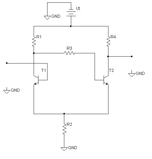

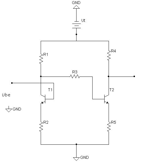

(#) tuko hozzászólása Jún 7, 2009 /
Helló
Schmitt-trigger alkatrészeit milyen képlettel számolhatomki bekapcsolási és viszakapcsolási feszültséghez?
a kettő kapcsolás közül melyiket érdemes használni akku töltöbe

(#) proli007 válasza tuko hozzászólására (») Jún 7, 2009 / 2
Ha többször teszed fel a kérdésedet, akkor nem válszt, hanem figyelmeztetést kapsz előbb!
- A kapcsolások közül, csak az első nevezhető Schmitt triggernek. Az áramkörben ugyan is egy pozitív visszacsatolásnak is kell szerepelni, ahhoz, hogy a be és ki billenési szint más és más legyen. Másképpen fogalmazva, hogy legyen hiszterézise a komparátornak. (A második kapcsolásban nincs semmilyen visszacsatolás)
A működésből kell kiindulni a számításnál.
- Ha a bemeneti feszültség nulla, akkor T1 tranzisztor zárva (nincs bázisáram), míg a T2 nyitva van (R1 és R2-őn keresztül folyik a bázisárama). A kimeneti feszültség (T2 kollektora) alacsony szintű-
- A T2 kollektorárama átfolyik az R2 ellenálláson és azon feszültséget ejt. (R4-T2-R2) A T2 kollektoráramát legfőképpen R4+R2 határozza meg. IT2=Ut/(R2+R4) (T2 kollektor-emitter szaturációs feszültségét nem vesszük figyelembe)
- Tehát R2-őn eső feszültség UR2=IT2*R2
- Ahhoz, hogy a T1 tranyó kinyisson, a bemeneti feszültségnek nagyobbnak kell lenni, mint az R2-őn eső feszültség, plusz a tranyó Bázis-Emitterét nyitó feszültség (kb. 0,6V) Tehát a bekomparálási feszültség Ubemax=UR2+0,6V
- Amikor a bemeneti feszültség ezt az értéket eléri, T1 kinyit, kollektor feszültsége lecsökken, ezért T2 zárni kezd. Így csökken T2 kollektorárama és ezzel egyidőben csökken az R2-őn eső feszültség is. Így a bekomparálási szint is kisebb lesz, azaz a tranyó még jobban nyitni fog. Ez pozitív visszacsatolásnak minősül, így a folyamat felgyorsul, és az átváltás lavinaszerűen megy végbe. A kimeneti feszültség, most magas szintű.
- Visszabillenéshez, a bemeneti feszültségnek csökkenni kell, a kikomparálási szint alá.
- A kikomparálási szintet, ismételten az R2-őn eső feszültség és a tranyó Bázis-eitter feszültsége határozza meg. De mivel most a T1 van nyitva, és a T2 zárva, az R2 ellenálláson a T1 kollektorárama folyik át. Tehát IT1=Ut/(R1+R2)
- A kapcsolás, csak akkor működik helyesen, ha T2 kollektorárama jóval nagyobb mint T1 kollektorárama. Így az R4-nek sokkal kisebbnek kell lenni, mint az R1-nek. Így lesz a be és ki komparálási érték eltérő.
- A kapcsolás alkatrészeinek megválasztása, tehát nem lehet tetszőleges.
Példaképpen nézzük meg, ha a tápfeszültség 12V, R4 ellenállás 1kohm, R1 ellenállás 3,3kohm és R2 ellenállás 220ohm. (R3 ellenállás értékét kb. 100kohm-ra válasszuk, hogy T1 kollektoráramát T2 bázisárama ne terhelje túlságosan. A tranyónak, áramerősítési tényezője, úgy is meghaladja a 100-at.)
Bekomparálási szint:
- Tehát a T2 kollektorárama, IT2=Ut/(R4+R2) azaz 12V/(1k+0,22k)=10mA
- Az R2-őn IT2*R2 feszültség esik. Azaz 10mA*0,22k=2V.
- A bekomparálási szint, így UR2+0,6V=2,6V körül várható.
Kikomparálási szint:
- T1 kollektorárama, IT1=Ut/(R1+R2) azaz 12V/(3,3k+0,22k)=3,4mA
- Az R2-őn IT1*R2 feszültség esik. Azaz 3,4mA*0,22k=0,75V.
- A bekomparálási szint, így UR2+0,6V=1,4V körül várható.
Megjegyzem, a kapcsolásban T1 bázisával sorba, illik egy ellenállást tenni (10k..100k), mert ha az áramkör a bebillenésénél jóval magasabb szintű bemenőjelet kap, akkor a bemenet felől jelentős nagyságú áram tud folyni, a T1 bázisán keresztül R2 felé. Ez részben jelentősen terheli a jelforrását (ahonnan a feszültség érkezik). Ez az ellenállás is kissé befolyásolja majd a komparálási szintet. hiszen T1 bázisárama által ejtett feszültséggel nő a kapcsolás küszöbfeszültségének szintjei.
üdv! proli007
