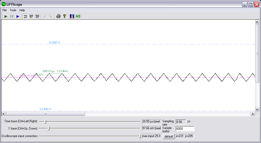

(#) Doszpot válasza 18david18 hozzászólására (») Jún 5, 2009 /
Remek lett!
Esetleg egy-két képernyőképet működés közben feltennél?
Nem túl "szögletesek" a jelek? (Pl. szinuszjel)
Kedvet kaptam egy hasonló kütyü építéséhez.
(#) 18david18 válasza Doszpot hozzászólására (») Jún 6, 2009 /
Csatoltam egy szinusz, illetve egy háromszög jelet. Majd készítek egy négyszögjeles képet is, és azt is feltöltöm.

Ma összeraktam próbapanelon egy kisebb kapcsolást 555-el az oszcilloszkóp tesztelésére. Először kisebb 322Hz-es jelet mértem vele(1-es kép). Több frekvencia után szintén jól vizsgázott. Majd több mint 1MHz-re állítottam, és meglepő módon viszonylag szép jelet kaptam (2-es kép, 1130kHz). LED stroboszkópomat is rákötöttem a maga maximális 60Hz-vel (3-as kép)

(#) elektrorudi válasza 18david18 hozzászólására (») Jún 6, 2009 /
Gratulálok!
Nagyon ötletes, szép munka. Ilyen egyszerű, remek kis műszert még nem is láttam.
Egy apróság:
300-400kHz-es mintavételezési frekvenciával igen nehéz lenne MHz nagyságú jelet vizsgálni!
Ennek ellentmond a mintavételezés I. törvénye.
Kérlek, a két kijelentésed egyikét módosítsd!
(egyébként a képen tisztán látszik, hogy valami nem gömbölyű..)

(#) 18david18 válasza elektrorudi hozzászólására (») Jún 6, 2009 /
A 300-400kHz-es mintavételezési frekvenciát a szerző írta a szkópról az eredetí oldalon. De viszont azt is kijelentette, hogy nagymértékben processzor függő. Így valószínüleg nagyobb processzor sebességgel jobb mintavételezés érhető el.

(#) SzervízMacska válasza 18david18 hozzászólására (») Jún 6, 2009 /
Szia! A 2-es képen ugye szerinted is 1130 Hz-es jel van? Konkrétan erre gondolok...
Ha kételkedsz, nézd meg a periódusidőt is!
(#) (Felhasználó 25054) hozzászólása Jún 6, 2009 /
A 885uS az tényleg 1129Hz azaz 1,13Khz csak az téveszhetett meg hogy 1.13-at látsz de MAGYARORSZÁGON TIZEDES VESSZŐ VAN míg máshol tizedes pontot használnak. Azért jó cucc szerintem de kérdés továbbra is hogy mekkora az a frekvencia érték ami még szép és helyes is? Sajnos nem nagyon hiszem hogy 3-400Khz-es mintavétellel olyan nagy lenne a felső határ freki mert ha csak 3 khz-es jelet akarsz vizsgáli az azt jelenti hogy 100 mintából rak össze egy periódust( 50 minta egy szinusz jel pl.: pozitív periodusa ) ami azért valjuk be nem a legszebb. De egy áramkör működését ellenőrizni illetve hangfrekis célokra jó főleg hogy elég olcsó!! Az ár érték aránya szerintem nem rossz ha a számítógépet nem számoljuk
Bocsi, de ezt a Te szövegedben olvastam. A szerző szövegét nem olvastam.
Nem vettem észre, hogy csak idézel.
(#) 18david18 hozzászólása Jún 7, 2009 /
Igen a legmegfelelőbb megoldás az lenne, ha egy másik, mondjuk egy gyári szkóppal is mérnénk frekvenciákat, és összehasonlítanánk a kettőt.
Jobban belemélyedve olvastam, hogy a szerző az eredetí oldalon kSampes-be adja meg az értékeket (Samples - minta). Egy AthlonXP 1,7 GHz-es processzorral ellátott számítógép 267kS/s mintavételezésre képes. Szóval 1 másodperc alatt 267000 mintát vesz.
Pentium MMX 233MHz =180kS/s
Pentium4 1,6GHz = 257kS/s
(#) Medve válasza 18david18 hozzászólására (») Jún 7, 2009 /
Hali, ugy van ez a dolog, hogy a szkóp sebességét alapvetően az AD konverter sebessége, konverziós ideje határozza meg. Ez az idő nálad átlag 1,6usec, ami 10 mintavétellel egy kb 60kHz-es jelet tud megjeleníteni, csupán indikációs jelleggel. Ezt az adatfolyamot ugye a LPT portnak el is kell kapkodnia, tehát a port és a szoftver sebessége ezt még csökkentheti. Ha megahertzeket akarsz mérni, akkor az AD sebességét illik kb 50 szeresen túlméretezni, amely adatfolyamot a PC-k már általában nem tudják fogadni. Megoldás, hogy az AD adatait egy szintén gyors memóriába irja amit később a PC a saját ütemében kiolvas.
(#) elektrorudi válasza 18david18 hozzászólására (») Jún 7, 2009 /
A 180 és a 267 kS/s között nincs nagyságrendi különbség.
A TL074 eleve korlátozza a bemenő jel frekvenciáját 200-300kHz-re. Ha csak az a cél, hogy "van jel, nincs jel", akkor ezt kb. 100kHz-es jel esetén mérhetjük meg.
Ha azt is akarjuk tudni, hogy a mérendő jel háromszögre vagy színuszra hasonlít inkább, akkor 10-20 mintára van szükség periódusonként. Ez 5-10kHz-es mérendő jelet jelent. De ez még nem jelenti azt, hogy meglátunk minden fontos információt.
Szinte ott vagyunk, ahol egy hangkártyás-szoftveres szkóp esetén.
A fennt leírtakat csupán elméleti okoskodás szintjén vegyétek komolyan. Végső megoldást valóban csak egy összehasonlító mérés adhat.

Köszi a válaszokat, nagyon sokat tanultam belőle. Nem igazán szeretnék megahertzes jeleket vizsgálni, csupán érdekelt, ha picivel több mint 1 MHz-es jelre csatlakoztatom, akkor milyen formában adja vissza. Igazából hangfrekvenciás célokra (erősítők építése, javítása), kapcsolóüzemű tápegységeknél, PWM-nél fogom használni többek között.
