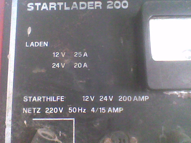

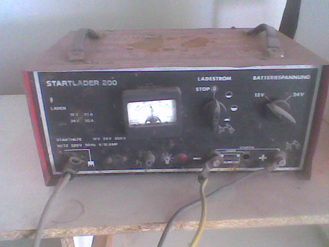

Kipróbáltam a D2 megduplázását (sorbakötve). Pont ahogy vártad, éppen dupla lett a max. áram, ami nálam így 5A. Ezt persze már nem szereti egy darab 2N3055, de félek még 2-se nagyon, de a próba idejére kibírta. Szóval akár eleve lehet két sorba kötött D2, mert a trimmerrel jól vissza lehet szabályozni (csak így már van miből visszavenni). Alkotó Szia azt hittem ez neked egy egyszerübb feladat lesz,de kérdésre csak kérdéssel válaszolsz,vagy nem is a kérdésre válaszolsz,azt gondoltam hogy ti azért forumoztok itt,hogy segitsetek egymásnak,én őszintén elmondtam,hogy hülye vagyok az elektronikához,de ahogy elnézem te sem sokat értessz hozzá,azt hiszem tényleg kell keresnem egy másik topikot.Ha szerinted ez nem lehetséges akkor hogyan müködhet ez a STARTER (csatoltam a képet),vagy szerinted hogyan lehetséges egy védőgázas hegesztőbe egyenirányítót szerelve,spéci munkakábellel aluminiumot hegeszteni?Gondolom ez a müvelet sem alacsony áramerősséggel történik,viszont nem is tul nagy feszültségen! Tisztelettel Lengyel Gergő
A személyes kritikádat majd átgondolom, nem hiszem, hogy másokat is érdekelne.

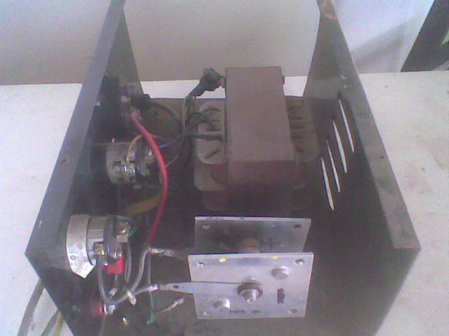

Ez a trafóméret, és ez az egyenirányító NEM TUD 140A-t! (mint ahogyan én azt sejtettem is, ezért kértem a fotót) Ettől konkrétabban nem tudom kifejteni a véleményem. Alkotó
Igen, ez 12V-on tud 25A-t, 24V-on 20A-t, de hogy azt a 200A-t hogyan tudja kiadni magából, azt nem tudom. Egyáltalán, ha az a "200 AMP" azt jeneti.

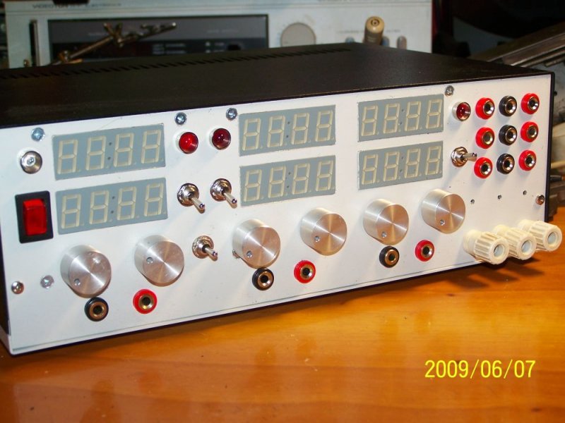

Már megépítettem az általam belinkelt-et ![]() Majd meglátjuk..... Időközben elkészültem az előlap összeállítáával (még nincs kész )
A 10mA nagyon ígéretes. Ki fogom próbálni az IC cserét.
Visszamentem 2 oldalt és megnéztem a fotómat, nálam is ST van benn. Az első képen jól látszik.
Magyar nyelvű feliratozással lesz a legszebb :crazya:
De már így is szépen alakul, ahogy látom
Én is ilyesmit szeretnék majd csinálni, de én megelégszek 2 szabályozható kimenettel + 2-3 db fix szimmetrikussal. Jobb oldalt azok fix +/- tápok? (5,12,15?)
Nem sajnáltad a beruházást a műszertől. Remélem azt tudja majd, amire számítasz.
(nekem árammérésre analóg műszer sokkal jobban tetszene, de ez már egy lejátszott meccs) Alkotó
Köszönöm mindenkinek, jól esik
![]() Volt és van is még vele tennivaló ![]() Igen jobb oldalt lesznek a fix +/- tápok ,valamint néhány fix váltó feszültség. Természetesen még az előlap design is hátra van és -igen - Magyar felirat lesz !

Szia! Én nem vitatkozni jöttem ide,és szerintem nem bántottam meg senkit,de ha úgy gondoljátok,akkor elnézést kérek.Nézd én esztergálással és marással illetve hegesztéssel foglalkozom,ha engem megkeres valaki,mert szeretne valamit megcsináltatni én szivesen segítek neki,ha nem tudom megoldani amit kér,akkor utánanézek hol lehetne pl. az adott alkatrészt legyártani,ha ez sem megy akkor megmondom neki,hogy sajnálom de nem tudok segiteni.Erre ti engem fikáztok aki kérdezett valamit amihez nem ért és ahelyett hogy segitenétek vagy elmondanátok hogy merre induljak el,vagy hogy esetleg milyen fórumba keressek erről a témáról!Én azt gondoltam hogy ti akik ilyen komoly tápegységeket tudtok csinálni,az én problémám nem jelenthet gondot.Ha köbzoli és Pioneer hozzászólása alapján ez az ezeréves szelénlap tud 12V-on 25A-t és 24V-on 20A-t,akkor hogy lehetséges,hogy nem lehet olyan kapcsolást késziteni ami 18V-on max 30A-t tud?Nem az volt a kérdésem,hogy ez a STARTER tud-e 140 Ampert,hanem hogy lehetséges-e megoldani amit én szertnék!
Természetesen lehet 18V 30A-es tápegységet készíteni, de ez azt jelenti, hogy 18V-on maximum 30A képes leadni. Az aktuálisan átfolyó áram mindig az adott fogyasztó ellenállásától függ. A másik megoldás az, hogy az adott fogyasztón mindig 30A áramot folyaszt át, viszont ilyenkor a kimeneti feszültség függ a fogyasztó ellenállásától.
Az a trafó legfeljebb rövidzárlatban ad le 140A-t, és néhány-tíz másodpercig talán ki is bírja, mielőtt leégne.
A felirata hasonló túlzás mint a 200W kimenő teljesítményű kínai rádiómagnó (15W fogyasztással )Az indítózásra talán rá is segít valamennyit, érdekes lenne lemérni, hogy ténylegesen mennyit... Azzal pedig, hogy morgolódsz és másokat kritizálsz csak annyit érsz el, hogy olyanoknak is elmegy a kedve a kérdésed megválaszolásától, akitől egyébként kaphattál volna érdemi segítséget....
Először is szertnék mindenkitől,akit megbántottam elnézést kérni.Csak egy kapcsolási rajzot szerettem volna amivel talán elindulhatok.Pioneer és köbzoli segitett nekem,hogy hol érdeklődjek.Engem csak az bántott,hogy úgy nézett ki a helyzet,hogy azon vitatkozunk,tud-e ez a bizonyos műszer ekkora áramot,ti értetek hozzá,tehát ez képtelenség,viszont én csak azt kérdeztem,hogy jó lenne-e ez a trafó a tápegységhez.Mégegyszer elnézést szeretnék kérni. Köszönöm a segitséget! Tisztelettel Lengyel Gergő

Az az ezeréves szelénlapnak látszó két lemez nem szelén egyenirányító.
Két alulemez, mint hűtőborda, és mindkettőbe bele van sajtolva két-két szilícium generátor dióda. "Valódi" hegesztőgépeknél is használják ezt az egyenirányítási módot. (Ettől függetlenül arra a trafóra a 140 A-es hegesztőáram erősen eltúlzott adat.)
