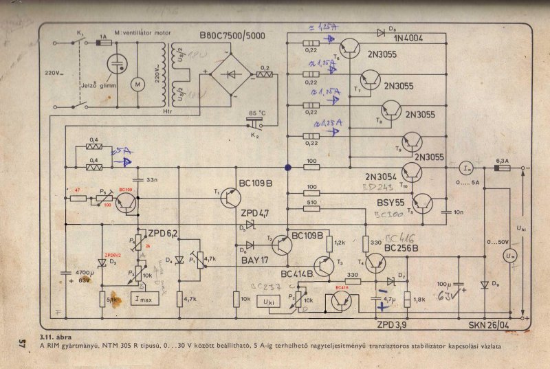

(#) proli007 válasza Alkotó hozzászólására (») Ápr 27, 2009 /
Nem túl komplikáltra gondoltam, két igen hasonló megoldásra..
- Az egyik, hogy egy tranyóval elő lehetne feszíteni az áramszabályzó tranyót, hogy annak kb. 650mV nyitófeszültségét, ne az osztóval állítsuk be. (Leszimuláltam, és a 40ohm/100ohm poti helyett, csak egy 100ohm-ot alkalmaztam. A 2kohm poti helyett, pedig egy 1kohm-os ellenállást. Így is megfelelő volt. 0..5,12A jött ki.)
Szóval az áramszabályozás karakterisztikája kb. négyzetes a poti elfordulására. Így középállásban nem 2,5A a korlát, hanem kb. 250mA.
- A feszültség szabályzónál is betettem egy tranyót. Így a poti alsó szakaszában nincs holt terület, míg a szabályzó tranyó ki nem nyit. (A tranyót nem szükséges a poti alá tenni, felette is jó, csak nem tudtam úgy lerajzolni.
A tranyók kissé hőfok kompenzálják is a szabályozást.
Én megfordítottam a PNP/NPN tranyókat és ezzel persze a feszültségeket is. A kimenetnél komplementer végfokozatot készítettem. Így a 2N3055 végtranyó maradhat. Számításaim szerint nincs szükség háromszoros darlingtonra, így T5 elmaradhat. (csak növeli a maradék feszültséget)
üdv! proli007
(#) scooby_ válasza proli007 hozzászólására (») Ápr 27, 2009 /
Hamár így szóbajött,más módszer nincs?
(#) Alkotó válasza proli007 hozzászólására (») Ápr 27, 2009 /
Köszönöm, átgondolom.

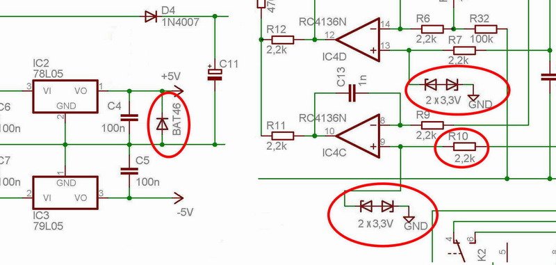

Hali! A következő gondom van az Attila86-féle labortápommal: a maximális kimeneti feszültség 29,1V, akárhogyan is tekergetem a korlátozást beállító potikat(P1, P3). Forrasztási hibát nem találtam, egyébként meg tök jól működik a táp. Kivéve, amikor nem. Előfordul ugyanis, hogy bekapcsolás után 34V jelenik meg a kimeneten, függetlenül a potik(P2, P4, P5) állásától. Illetve nem is teljesen függetlenül, mert ha mindegyiket 0-ra tekerem, akkor utána már rendesen megy. Szerintetek mi lehet a hiba?
(#) Attila86 válasza (Felhasználó 7972) hozzászólására (») Ápr 27, 2009 /
Üdv.!
A nyákjaihoz sehogy, mivel még a nyákterv sem készült el ahhoz az áramkörhöz.
(#) san398 válasza psoft-hkristof hozzászólására (») Ápr 28, 2009 /
A kimeneten megjelenő maximális feszültség problémára a csatolt képen lévő módosításokat végrehajtva megszűnik a probléma. (Attila ajánlása) Nekem a módosítás óta tökéletesen üzemel.

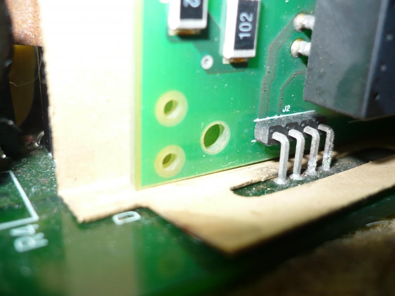

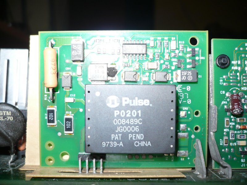

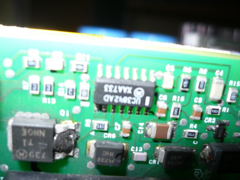

(#) scooby_ válasza proli007 hozzászólására (») Ápr 28, 2009 /
Küldjek képet a panelrol amin rajtavan ez a kis aranyos IC?
Ugyan is külön panelon van
(#) scooby_ válasza scooby_ hozzászólására (») Ápr 28, 2009 /
Itt vannak a képek,remélem segítenek!
(#) slogan válasza scooby_ hozzászólására (») Ápr 28, 2009 /
Ott látható a hiba a dobozon jobb alul
" CHINA"
(#) scooby_ válasza slogan hozzászólására (») Ápr 28, 2009 /
Szokd meg!
Ma már minden kínai
Hozzáteszem,szerintem maga a táp is Kínai!
De jó meglátás
(#) psoft-hkristof válasza san398 hozzászólására (») Ápr 29, 2009 /
Kipróbáltam a módosításokat, de így is ugyanaz a probléma: nem éri el a 30V-ot maximálisra tekert potik mellett sem. Egyéb ötlet?
(#) Attila86 válasza psoft-hkristof hozzászólására (») Ápr 29, 2009 /
Mekkora a feszültség a puffer elkón (a graetz után)?
(#) proli007 válasza psoft-hkristof hozzászólására (») Ápr 29, 2009 /
- A módosítások természetesen a kimenő feszültséget nem befolyásolják, csak az IC reteszelődését. (pld. bekapcsoláskor)
- A kimeneti feszültség maximális értékét, a referencia feszültség nagysága és a kimeneti osztó aránya határozza meg. ezek pontosságát (arányát) kell ellenőrizni.
- A referencia feszültség, a TL431 anód katód között mérhető. Értékét az R16/R15 osztó határozza meg. Az R16 ellenálláson mindig 2.5V mérhető. Ezért rajta átfolyó áram, 2,5V/1kohm=2,5mA. Ez az áram folyik át az R15 ellenálláson is. Tehát azon eső feszültség 2,5mA*1,5kohm=3,75V. A referencia feszültség, a két ellenálláson eső feszültség összegével egyenlő 2,5V+3,75V=6,25V. Ha nem ennyi, a két ellenállás értékével módosítható. (1..2%-os eltérés nemlényeges)
- Ez referencia feszültség fog esni, az R18 ellenálláson és a P3 poti beállított soros értékén. (P3,R19 és P5 közös pontja és a plusz kimeneti pont között mindig nulla volt mérhető. Kivétel, ha az áramkorlát működésbe lép.) A táp kimenő feszültsége a C16 kondin (azaz a P4+P5 ellenállásán) mérhető. Ha ez 30V, akkor a potikon folyó áram 30V/10+1kohm=2,72mA. (Amúgy ez az áram állandó, míg a feszültségszabályozás fenn áll.)
Tekintve, hogy ugyan ez az áram folyik át az R18-P3 ellenálláson, miközben a referencia 6,25V. Ezért az R18+P3 ellenállása: 6,25V/2,72mA=2,29kohm. Ebből lejön az R18 értéke: 2,29kohm-2,2kohm=91ohm. Mint látható, az a 91ohm a P3-on játszva beállítható.
Persze most visszafelé számoltunk, mert a cél, hogy a referencia feszültségből az R18-P3 ellenállásokon akkora áramot tudjunk beállítani, ami a potik maximális ellenállása mellett, a maximális kimenőfeszültséget adja.
Tehát ha nem lehet a kimenő feszültséget beállítani, a referencia feszültség értékét és (R18+P3)/(P4+P5) arányát kell ellenőriznünk. Tekintve, hogy a tápfesz 30V és a referencia feszültség 6,25V, ennek aránya: 30V/6,25V=4,8. Tehát az ellenállásoknak is ezt az arányt kell mutatnia. Tehát (P4+P5)/(P3+R18)-nak is 4,8-at kell kiadnia. Ha 11kohm és 2,29kohm-al számolunk, akkor látható, hogy tényleg 4,8 az arány.
Ez után, már neked is ki kell tudni számolni, ill. be kell tudnod állítani a maximális kimenőfeszültséget.
üdv! proli007

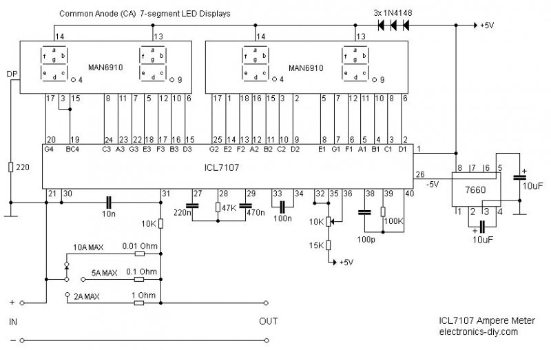

(#) slogan hozzászólása Ápr 29, 2009 /
Ismét kérdezem ,hátha valaki megszán
Lehet ezt a két kapcsolást egyszerre a táp kimenetére tenni ?
Külön külön mennek ,de egyszerre nem szeretnének....
Köszi !
(#) proli007 válasza slogan hozzászólására (») Ápr 29, 2009 /
Mi itt a kérdés, mert én nem értem.
- Ugyan azon IC-vel szeretnél mérni feszültséget és áramot?
- Két külön kapcsolás egy tápról?
Mert a gond a műszeráramkörök táplálása. Annak függetlennek kell lenni egymástól és és a tápegységtől, ha más-más potenciálon van a mérési pont.
És sönt ellenállásokat nem így szoktunk kapcsolni, mert a kapcsoló átmeneti ellenállása, jelentősen meghamisítja a mérést. Főleg a 0,01ohm esetén!
üdv! proli007
(#) slogan válasza proli007 hozzászólására (») Ápr 29, 2009 /
Szia !
Bocsi ,tényleg lemaradt !
A táptól független külön tápon vannak ,de az közös....
„Annak függetlennek kell lenni egymástól és a tápegységtől”
Igen ,értettem ,köszönöm !
