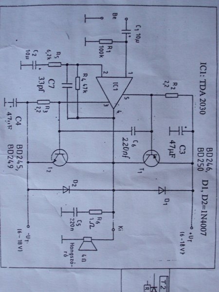

tda2050-essel mindenképp..bár nem tudom,hogy ezt meg lehet-e fejelni tranzisztorokkal..majd mindjart elmondják azok,akik jobban értenek hozzá
Idézet: „nekem pont +-18v tápom van és 4db 35v 4700uf+50v 4700uf kondit tettem rá így a tápfesz 25v” Tehát akkor mégsem +-18V-os tápod van. A TDA2030-nak a max. tápfesze +-22V, ezt nem érdemes túllépni. Esetleg TDA2050, a max. tápfesze +-25V. Jobb megoldás a LM1875, a max. tápfesze +-30V. Persze kérdés, hogy a tápfeszültséged mennyire fog leesni terhelés hatására. Mekkora a trafód? Esetleg mérd le a feszültséget leterhelve egy 24V-os 20W-os izzóval!
a táp egy házimozié volt.de amugy attól hogy kondit teszek rá nemhiszem hogy befolyásolná mer biztos hogy venne le a tápfeszről egy 3 voltot mer a tranyók is fogyasztanak
