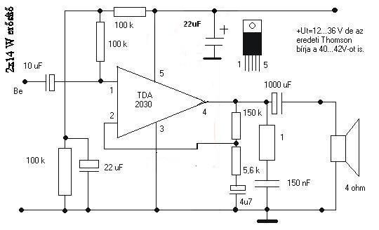

Na szóval itt az eredeti rajz ez alapján van nekem megcsinálva. Ezt még én raktam be jóval korábban Urbán féle
Most vettem észre hogy hozzásszólás érkezett a témához .Szóval az a kép már igen jó, ugy gondoltam a bekőtést ez egyébként a gyári ajánlás is csak ott a 100 mikro helyett 220 mikro van . H aezeket betszed akkor már a 22 mikro ra nem lessz szükség !
Üdv Sanyio
De akár egyedül a 22µF-al is jó. Nem értem minek kell ezt agyon bonyolitani már.
Bocs csak későn vettem észre a válaszokat( valamiért akadozik az explorerem) Egyébként valószinüleg jó lesz mert még én az Urbán elektronikánál, csak jó dolgokkal találkoztam. És ha ott 22 mikró van akkor biztos hogy jokell legyen azzal is. Egyedül a kicsatoló kondi értékét találom kicsit kevésnek, lehetne ott 2200 mikro is (sokat tud javitani a hang dinamikáján, és jobban jönnek a mélyek is !)
Üdv Sanyio

Teljesen felesleges ha 4Ohm-os hangszóróval számolunk akkor az alsó határfrekvencia 1000µF-al 50Hz körül van ha 2200µF lenne akkor kb 20Hz körül lenne. Feleslegesen nem érdemes terhelni a mélyhangszórókat.Ehhez csak ennyit tudnék hozzáfűzni.A dinamikáján tudna még javitani a tápegységben lévő puffer kondi 10000µF-nál kisebb nem ajánlott sztereó rendszerhez főleg ha a kimeneten lehet még 4Ohm-os hangszóró is. Hidd el tudom mit beszélek nállam 22000µF van.És tényleg jól szól.
A számolgatás nem a kedvenc műfajom (az a 20 Hz nem tudom hogy jön ki) de a tapasztalatom az, hogy az a 2200 mikro igen is sokat tud javítani a hangon .

A puffer kondikat sem érdemes akár meddig növelni . Nem sok az 22ezer mikro ?. Nem 140 wattrol beszélünk hanem 14 w rol. Még a 10 ezer is sok és pazarlás egy sima TDA 2030 al felépített kapcsoláshoz . Szerintem.
Hiába pakolsz a kimenetével sorba akármekkora kondit ha a tápfeszültséggel párhuzamosan egy 1000µF-os kondi van. Onnantól kezdve vége a dinamikájának. Lehet igazad van, de a tápfeszel párhuzamosan minimum 10000µF legyen.

Én múltkor bontottam egy Acoustic Slolution AS150-es hangfalszett erősitőjét és tele volt TDA2030A-val és az egészre volt 2db 4700µF-os kondi csodálkoztam miért olyan rosszak a mélyei hát mert jóval kisebb volt az egy IC-re jutó puffer kb 800µF lehetett. Amikor rendesen odatekertem nekik akkor igencsak reccsentek a szatelit hangszórók mert a szub mély elszivta.

Jónéhány 2030 as végfokot építettem már az évek folyamán, de 4700mikró fölé még sosem kellet menjek puffer kondi esetében. Kicsatoló kondi pedig minden esetben 2200u volt, és sokkal szebben szólt a kütyü mitha 1000u lett volne benne. Hidd el én is tudom mit beszélek .
Mind kettö kapcsolás jó (((nagyon jó))), (tied is meg a Steven19-é is )a kettő lényegileg ugyanaz ,ugyhogy nyugodtan belevághatsz a megépítésébe !

Azért mondom el az én tapasztalataimat is. Neked kis hangerőn (2-3W) nem lehet észrevenni kis torzitást? Nekem eleinte amikor még csak 2200µF volt a tápfesszel párhuzamosan erősen észrevehető volt de egy kb 2-10uH-s légmagos tekercs megoldotta a problémát ezt a kimenettel sorosan kötöttem a kicsatoló kondi után, de ekkor már 4700µF volt a tápágban. Dani rajzáról hiányoznak a Diódák azért kifogásoltam.Ezért nem tetszik a rajza. Nézd csak meg jobban.
Hát nekem még szerencsére nem volt ilyen gondom, kis teljesítményeknél is jól muzsikált . Én valamennyi esetben a gyári kapcsolást epítettem meg, problémát egyedül a zavarszűrő kondik hiánya (100n és 100u) okozott . A diódákat én sosem rakatam be. Ezek szerepe egyébként, az IC védelme a hangszóróból (esetlegesen ) eredő "induktiv" feszültséglökésekkel szemben .
Kellenek bele a diódák hidd el olvas el Lenz törvényét ott világosan le van írva miért kell oda. Jártam már úgy hogy nem volt dióda és tönkrement az IC-m

A két rajz ugyan az , a különbség csupán annyi hogy az eggyikben vannak diódák, a másikban meg nincsenek. Bármelyiket megépítheted ! A diódák szerepe pedig fenntebb le van irva !

Köszönöm az infot.Azt még meg tudnád mondani hogy hogan szűri a zavarjeleket a kondenzátor?Mert én úgy tudom hogy egyenáramú szempontból a feltöltött kondenzátor szakadásként viselkedik.Na most hogy ha a mellékelt képen a 22u-s kondenzátor feltöltődik,akkor ugye az áram az IC lába felé folyik,szóval akkor olyan mint ha a 22u-s már ott se lenne,vagy most hogy van ez?Tuti hogy rosszul gondolom ,máskülönben nem írtad volna azt,amit. °°)
