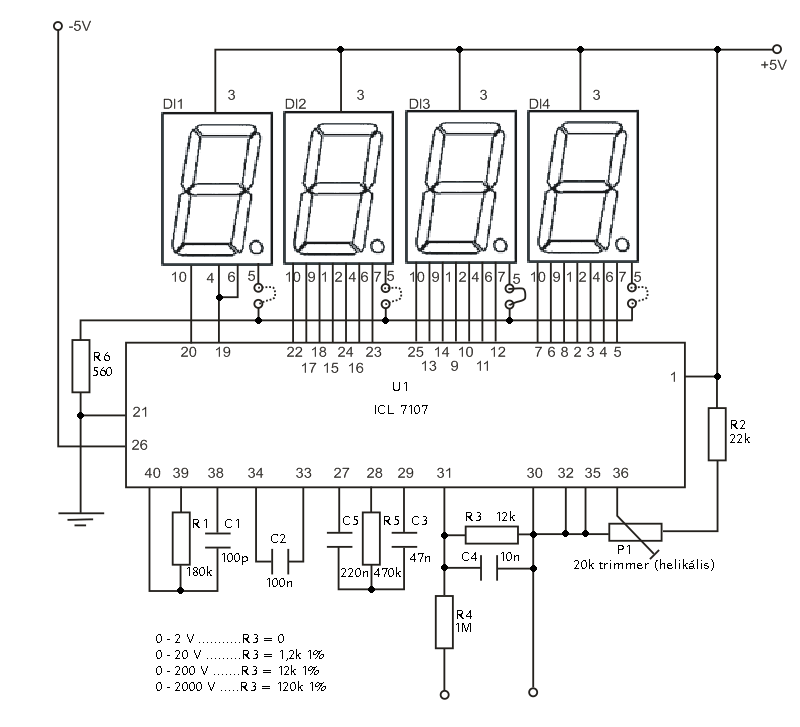

Nekem is lenne egy elég kezdő kérdésem, nyilván fáradt vagyok, vagy a bánat tudja, de van két műszerem (hétszegmenses, LEDes), 7107-tel, indul bekapcsoláskor, ahogy kell, kiírja az 1666-ot, és aztán beáll, mint ha nem férne a méréshatárba, az első 1-es világít csak...
0 Voltnál is, meg többnél is
Nem találok hibát se a NYÁKon, de az alkatrészekben...
Valaki valami hasznosat tudna mondani?

(#) feki00 válasza klemo86 hozzászólására (») Júl 8, 2009 /
Helo
1666 hibaüzenetet akkor írja ki ha nem megy az oszcillátora. Ellenőrizd az oszcillátor alkatrészeit a 38 39 40 lábakon.

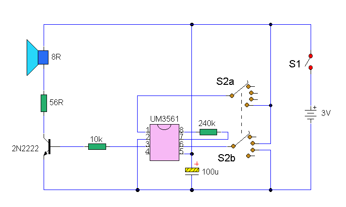

(#) elektro777 hozzászólása Júl 8, 2009 /
Abban segíthetnétek nekem, hogy a mellékelt képen lévő s2 kapcsolát hogy nevezik/milyen néven kérjem a boltban?
Előre is köszi!
(#) klemo86 hozzászólása Júl 8, 2009 /
1666 csak a bekapcsolás pillanatában van, ez normális (én elég sokat láttam már ilyet)...
Ami aggaszt, hogy ha 0 Voltot kap is 1-et ír a legelső digitbe az "ezresek" helyére, és ha rámérek is 0 V van rajta, akkor 0-t kéne neki mutatni, nem?
Mert ha elkezdeném neki tekerni a feszt, és kicsúszna a méréshatárból, azt észrevenném!
(#) klemo86 válasza elektro777 hozzászólására (») Júl 8, 2009 /
Erre gondolsz?
De itt egy HElyi is
A másik...
Mindenhol máshogy hívják, de a forgó kapcsoló nekem szimpatikusabb lenne.
(#) feki00 válasza elektro777 hozzászólására (») Júl 8, 2009 /
4állású 2áramkörös forgatókapcsoló
Elolvastad a hozzászólásomat?
Az oszcillátor nem megy aminek az eredményeként kiírja hogy 1666 hogy tudja a felhasználó hogy nem megy majd átáll normál üzemmódba. De mivel nincs órajel ezért nem mintavételez, ezért írja ki azt amit.
(#) klemo86 válasza feki00 hozzászólására (») Júl 8, 2009 /
Azt hittem úgy értetted, hogy folyamatosan azt írja ki...
Mindjárt rájanézek!
És mégis mit nézzek rajta?
A megfelelő alkatrészek a megfelelő helyen, jól forrasztva, hibátlan vezetékeléssel... 100pikós kerámia kondi, és 100 illetve 180k-s ellenállat, mert az egyik rajzon 100as van, a másikon 180as, és egyikkel se megy.
(#) feki00 válasza klemo86 hozzászólására (») Júl 9, 2009 /
Azt nézd meg hogy oszcillál-e, szkóppal vagy frekvenciamérővel ha lehetséges.
Az adatlap szerint az ic úgy megy, hogy minden 16000. órajelre frissíti a kijelzőt, mintavételez stb. F=0.45/R*C képlettel kiszámolhatod hogy milyen gyorsan ketyegjen az oszcillátor. 48kHz-t javasolnak ami egy 100pF kondi és egy 100k ellenállatal jön ki. Tehetsz egy 200k potit is az ellenállás helyére hogy be tudd lőni azt az értéket ahol jó.

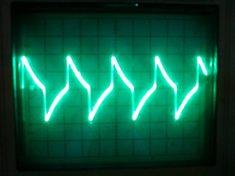

(#) klemo86 válasza feki00 hozzászólására (») Júl 9, 2009 /
Az oszcillátornak szerintem normális a képe, az INT lábon viszont elvileg egymás után kéne a signal integrate/deintegrate szakasznak jönni, itt meg csak úgy szabadján jön egyszer-egyszer egy...
Hát igen ebben kéne hogy legyen egy lapos szakasz is.
Először próbáld meg amit Frankye mondott, nehogy hiába erőlködjünk
