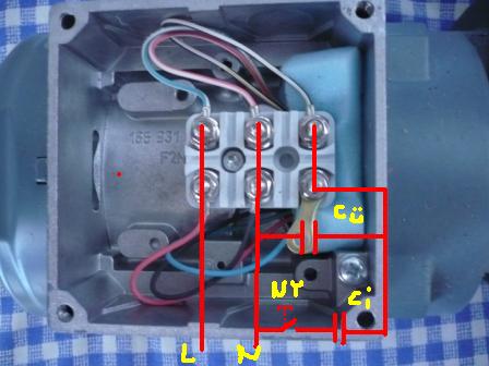

Sziasztok,érdeklődnék hogy pontosan mi a különbség a 220/380 és a 380/220-as motor között.Van e különbség a bekötésük között.
(#) karesz01 válasza berlingoster hozzászólására (») Jún 2, 2009 /
Igenis van jelentősége!
Általában megadják mellé a tekercsek bekötését.
Hogy csillagba illetve deltába kötjük a tekercseket.
Nem mindegy mert ha a 220/380 és csillag/delta.
Akkor az azt jelenti hogy a csillag tekercs 220 V-ra van méretezve, a deltába kötendő tekercs pedig 380 V-ra remélem érted hogy nem lenne igen jó a 220-asnak 380-as feszültséget adni! Mindenképpen keresd meg a kapcsolási módot hogy hogyan is kel bekötni azt a motort.

Elősször is köszönöm a gyors reagálást.Ez a motor csillagba volt kötve,de a kondi hiányzott róla.Használható hozzá ez a bekötés?
A rajz jó!
Ha a másik irányba akarod forgatni a motort akkor pedig a kondit a nullára teszed.Indító kondi lesz rajta?
Ha igen akkor 11-et visszaolvasol és ott a rajz az indító kondival nyomógombbal!

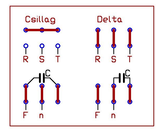

(#) karesz01 válasza muhiati hozzászólására (») Jún 3, 2009 /
Tekercseket ki mérted esetleg?
Az is lehet én is ártam igy kis vegyszerkeverő motorral hogy szemembe robbant rabok rakták össze szóval nem szabad hinni mindig ki kell mérni az a biztos.
Le is rajzolhatod ha akarod, vagy egy fotó sokat segítene szerintem a kapocstábláról.
üdv.
(#) VIM válasza muhiati hozzászólására (») Jún 3, 2009 /
Helló!
Kicsit sok lesz az az érték a kondiból. Starternek pont jó, de állandóra ennek a fele kellene, azért is melegszik. Nem tartom jó ötletnek az állandó üzemű kondis motort terménydarálónak, nem fogja bírni, még akkor sem ha nagyobb teljesítményű. Állandó üz.kond.motor csak ventilátor, szivattyú, fűnyíró....stb. Indító kond.motorok kompresszor, daráló...stb.
VIM
(#) muhiati hozzászólása Jún 3, 2009 /
VIM köszi az infót, de más motorom meg nincsen, venni nem tudok, ugyhogy megpróbálom.Ezt a motrot másképpen nem lehet bekötni? Az egy fázist ha rákötöm mind a három kivezetésre?
Lehet hülye kérdés...
Itt a rajz.
