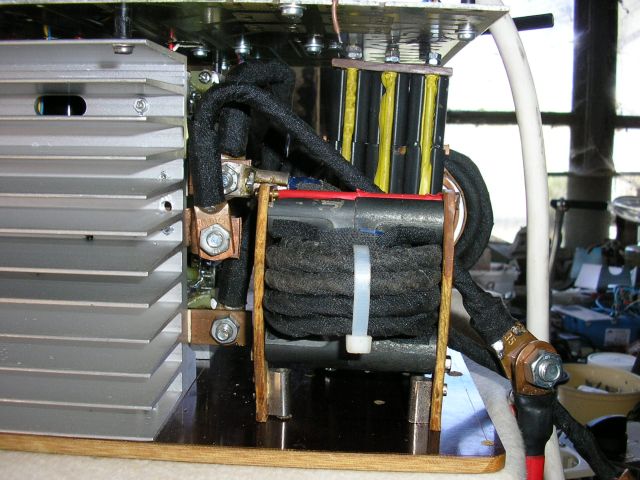

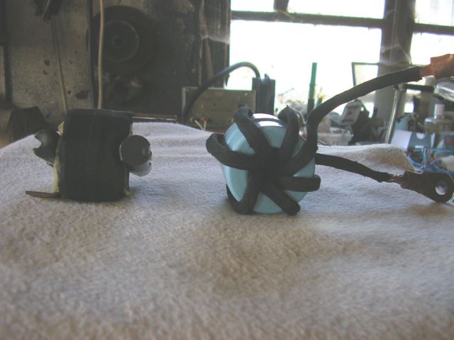

Ma volt időm a hegesztőre vagyis a kísérlet egy részére,most megosztanám veletek,ez elvileg ugyan az mint a Maci gépem.Mindenek előtt újra köszönetet mondanék Tubi barátomnak,ki anno belém verte a gép építés mikéntjét! A gép első indításra működött,semmi malőr nem volt,nem szállt el semmi.Ma az egyik főtrafót próbáltam ki és a 3 fojtót.A fojtókról annyit tudok mondani,hogy egyik sem melegedett,de én semmilyen változást nem észleltem,akármelyik volt is bekötve.Biztosan van más-más hatásuk,de műszerek nélkül nem érzékelhető.A főtrafó 6 pár U57 ,P= 3,1mm2 és 20 menet a Sz= 20mm2 és 6 menet,kimeneten 3,3k ellenállás és 60V mérhető a gagyi DVM-mel.2 szál 2,5mm pálca elhegesztése után (poti kb. közép állásban),hűtés nélkül a fojtó a főtrafó a diódahíd hideg (olyan mint a környezeti hőmérséklet) az IGBT-k bordája 51*C .Az IGBT-k rézlemezen vannak,majd így kerültek a hűtőbordára a diódák és a hálózati egyenirányító szintén egy bordán van.

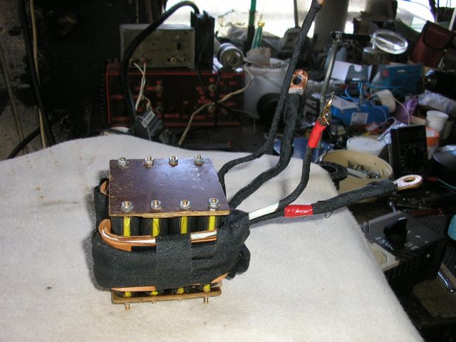

(#) erdgab hozzászólása Jún 14, 2009 /
Még képek.Látható a saját gyártmányú elektródafogó is.A főtrafó ,szerintem,tudja azt (sőt!) mint az E65 és nem is melegszik úgy.A gép összeállítása csak kísérleti jellegű,nem végleges.
(#) Tubi56 válasza erdgab hozzászólására (») Jún 14, 2009 /
Szia Gabi!
Először is gratula a gépedhez piszok jól néz ki!
A fő trafó egy orosz csodában hasonló, ami 250 Ampert ad le! Úgyhogy az bírja!
Az elektróda fogód is nagyon ötletes! Ezért én is megosztok egy másik lehetséges változatot a többiekkel! Ezt annó ezerkilencszázigenrégen használtuk iparban is!
A fogó feje és csavarja sárgaréz a nyele vas cső rajta víz vezeték gumi cső (slag)
Persze a fogó anyaga lehet más és a formája is változhat lehet négyszög pl.

Tisztelt Uraim (!) ,vettem a fáradságot és megpróbáltam a másik trafó variációt is.Jól vizsgázott! Ebben 4 pár U57 van magnak,menetszám ugyan az a primer keresztmetszet is az a szekunderé kicsit gyengébb,csak 18mm2.Üresjárati feszültség,szintén 3,3k előterheléssel,kicsit kevesebb,mindössze 57V.Kiválóan gyújt mind a kettő.A 4 pár magos talán egy kicsit szebben hegeszt ugyanazon poti állásnál.Mindkettőben 0,1mm légrés van,a négymagosban mindkét oszlopon a 6 pár magosban mind a 4 oszlopon.A 4 magosat könnyebb elkészíteni szerintem.Mellékelek képeket.Van egy érdekessége a tekercselésnek,mind a két tekercs,primer és szekunder,úgy készült,hogy nincsenek elvágva a vezetékek az osztott tekercselés miatt.A gép üresjárati áramfelvétele mindkét trafóval azonosnak mondható,bár én kicsit sokallom,430mA adódott,ebben bent a segédtáp is.Jut eszembe,a segédtápom gyenge,ezt újra kell gondolnom,igaz,ez egy hamar-gyorsan átalakított méh telepen privatizált darab.A véleményem az,hogy a 130A géphez elég a 4 magos trafó.Kérem a hozzáértőket vitassák meg a kísérlet eredményeit,már ha arra érdemesnek találtatik!

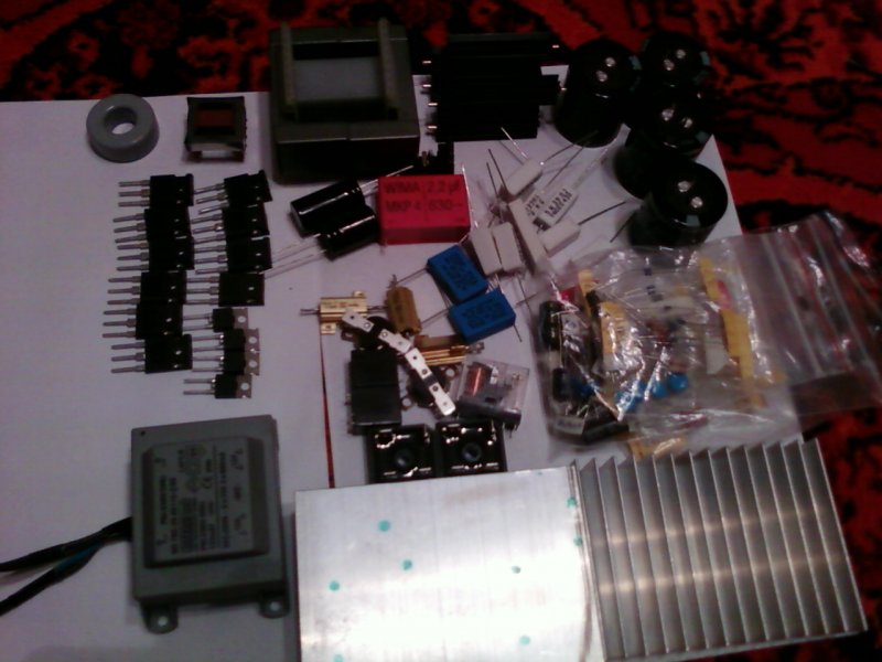

(#) guliver83 hozzászólása Jún 14, 2009 /
Üdvözlök mindenkit!
Nagyon jó a géped erdgab
Már régebben megkeztem beszerezni az alkatrészeket
egy hegesztőhöz és már meg is van egy ideje,minden!!
Olvasgattam nagyon sok mindent itt és nagyon érdekelne engem is.
Csináltam egy nyákot,csak nem lett jó,vagyis jó lenne,csak meg kellene erősíteni,de inkább csinálok másikat az egyszerübb!
Olyan kérésem lenne,fel tenné-e valaki az egész nyák rajzait valaki?Láttam van itt elég sok,de nem tudom,hogy mejiket csináljam meg.
Van egy két rajz amit én rajzolgattam,felteszem,
de nem biztos hogy jó!
Előre is köszönöm!
És ezek azok amiket beszereztem!
