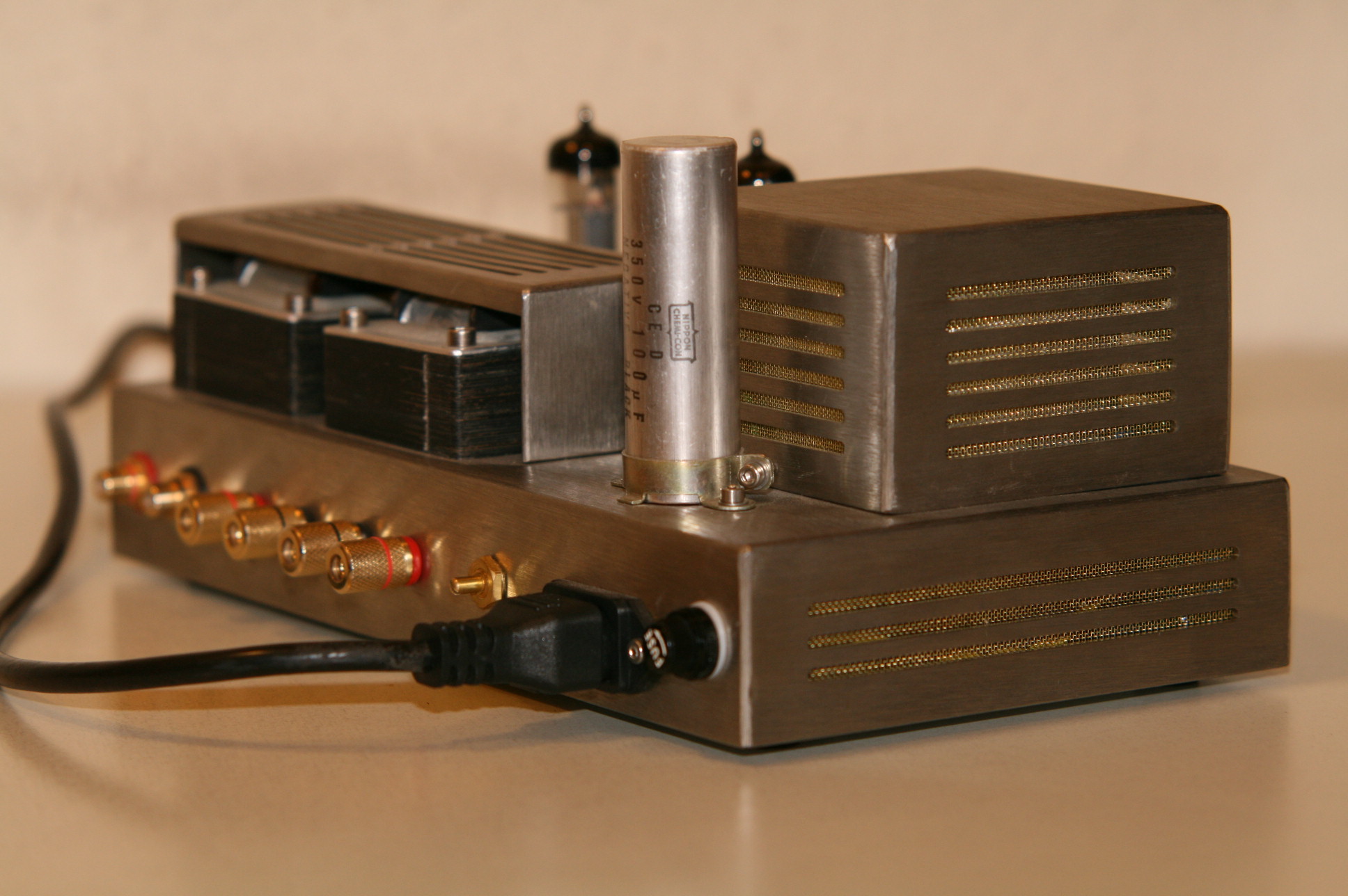

Íme ilyen az mikor az általam megálmodott megvalósítható és letisztúlt vonalvezetés találkozik a CIROKL által biztosított technológiával és kézügyességgel! DJ Hans féle PCL86 SE a kapcsolástechnikája, három részre osztott primer tekercses kimenőkkel, kívülről változtatható katódellenállással, EM71-es varázsszemmel amit egy mindenki által ismert duplán megépített BF245-ös előfok monósít és tesz hangerőtől független kivezérlésűvé! Szerintem tudunk róla mindent, beszéljenek most a képek :yes:
jajj..a képek nézegetése közben örjítő birtoklási vágy vesz erőt az emberen..
Gratula,őszintén |
