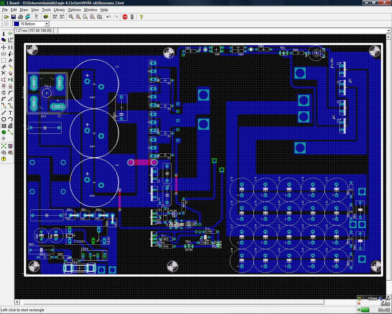

Viszont a Te terveid alapján fog készülni de nem tiszta minden alkatrész benne! Le írnád nekem ezeket?
(#) Bassmester válasza thecyrus hozzászólására (») Jún 19, 2009 /
Oké, sejtem mi a gong. Nincs minden alkatrész megszámozva. Ugye? Még egyszer átnézem a panelt, hogy jó-e, aztán mellékelem. Egyébként a több szem többet lát elv miatt tettem fel ide ezt a még meg nem épített tervet, hogy az esetleges hibái mielőbb kiderüljenek.
(#) thecyrus válasza Bassmester hozzászólására (») Jún 19, 2009 /
Ha van benne hiba én nem tudok segíteni! Ha ehez a témához értenék akkor már nem keresgélnék!
A két kis tekercs sem tiszta! ill. hogy hol vannak a kivezetések?
Már majdnem leszitáztam a panelt! Akkor várok még egy kicsit!
Még ne állj neki semmi esetre sem! Éppen most javítottam ki néhány szarvashibát rajta.
Felteszem ismét, hátha valaki talál még benne valami hibát. Ez a nyák még nem lett kipróbálva, a múlt héten terveztem.

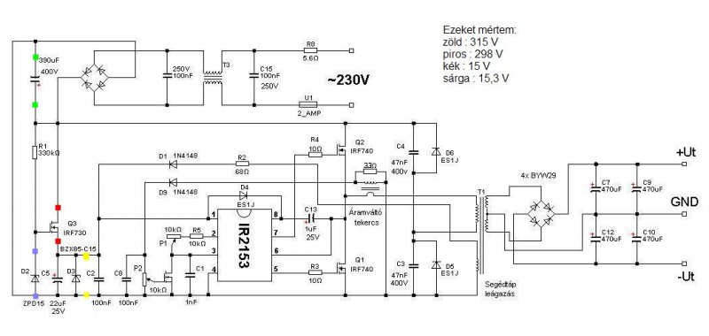

(#) Thomas10100 hozzászólása Jún 19, 2009 /
Esetleg valaki rákukkantana a nyák tervemre? Ha jó akkor hétvégén csinálom.
(#) Bassmester válasza Thomas10100 hozzászólására (») Jún 19, 2009 /
Rákukkantottam...nos a véleményem az, hogy egy ilyen képlopós jpg képen, a raszterezés és az egybefolyó alkatrészek miatt nem nagyon lehet az áramutakat végigkövetni. Célszerű ilyenkor egy adott nyáktervező progival megnyitható fájlt felrakni, kapcsolási rajzzal együtt.
Upssss! Kicsit mássab lett! Még most sem tudom minek mi az értéke! Már izgatott vagyok a tekercsek hétfőn érkeznek amit ajánlottál! Most már nincs visszaút! cimopata tekeri meg nekem! Ugy-hogy hajrá! Én leszek a teszted a tervezésedben! Nem szeretnék sok FET-et el lőni!
Én is nekiállok, mert lassan muszáj lesz... na ki lesz az első?
Az enyémnek jövő szombaton már dolga lesz a szub-végfokomban. Egy 300-as toroidot váltok le vele. Azért terveztem ezt a keskeny(ebb) panelt, hogy beleférjen az adott dobozba. A négyzet alakúval sajna megjártam. Az alkatrész számozások leolvashatók a sprint layouttal, ha rájuk húzod a mutatót.

(#) Bassmester válasza cimopata hozzászólására (») Jún 19, 2009 /
Átnéztem a PFC-s linkeket. Az L6561 es kapcsolás kivitelezhető lenne, de csak 80W-os (ha nem tévedek). 1 kW felett hogyan lehet megoldani a PFC-t? Van konkrét kapcsolásod? Csináltál már ilyet?
Ha ezt a panelt csinálod, akkor nézesd át valakivel, mielőtt nekiállsz. Azt tudnod kell hogy egy kipróbálatlan nyák mindig jelent némi rizikót, még akkor is ha áramkörileg hibátlan. Csak ennek tudatában, saját felelősségedre dönthetsz a megépítése mellett.
(#) cimopata válasza Thomas10100 hozzászólására (») Jún 19, 2009 /
Üdv,
Már beszéltük, hogy a Lágyindítás részt a 4. lábon egyszerűen meglehet oldani egy szimpla R-C taggal, nem kell neki tranzisztor.
Valamint az 1-2 es láb hibajel erősítőjét mire akarod használni, hogy kiépítettél vele egy visszacsatolást?
A nyáktervből nem derítettem ki.
Valamint, a lágyindítás nembiztos, hogy elegendő.
Én betennék egy áramváltót a főtrafóval sorba rá egy 4148-as gratzt, és azt a jelet bevezetni az IR 2110 SD-lábára. Így a lehető leggyorsabb lesz a védelem életbelépése.
Jó pár ezer mikró van a kimeneten, könnyedén megizzaszthatja a feteket, bár feteket is bőven raktál bele.
Az erőlködőm tápjában 2x 8000µF-50V puffer van, a primer oldalon pedig 2x 470µF-450V. A betápnál egy 4,7 Ohm 5A-es NTC van és még sehol sem csapta le a biztit. NTC nélkül sem csinált galibát, csak a kapcsoló szikrázott. Ebből én azt gondolom, hogy 600W körül minden bizonnyal elhagyható a relés lágyindító. Kiváncsi vagyok a PFC-s eredményedre. Ha jó lesz kipróbálom én is.
(#) cimopata válasza Bassmester hozzászólására (») Jún 19, 2009 /
Nekem 2x 5,6-os NTC van és 2x lecsapta a primeren 2x390u és szekunderen 2x4000u-t. Nekem is 4-5A körüli bizti volt.
Az pech... hogy a francba? Pedig ugyan az a kapcsolás, nem? 4A-es lomha bizti van az erősítő 230-as betápján, még nem durrant el, de azt hiszem jobb lesz ha mindig tartok magamnál tartalék biztiket.

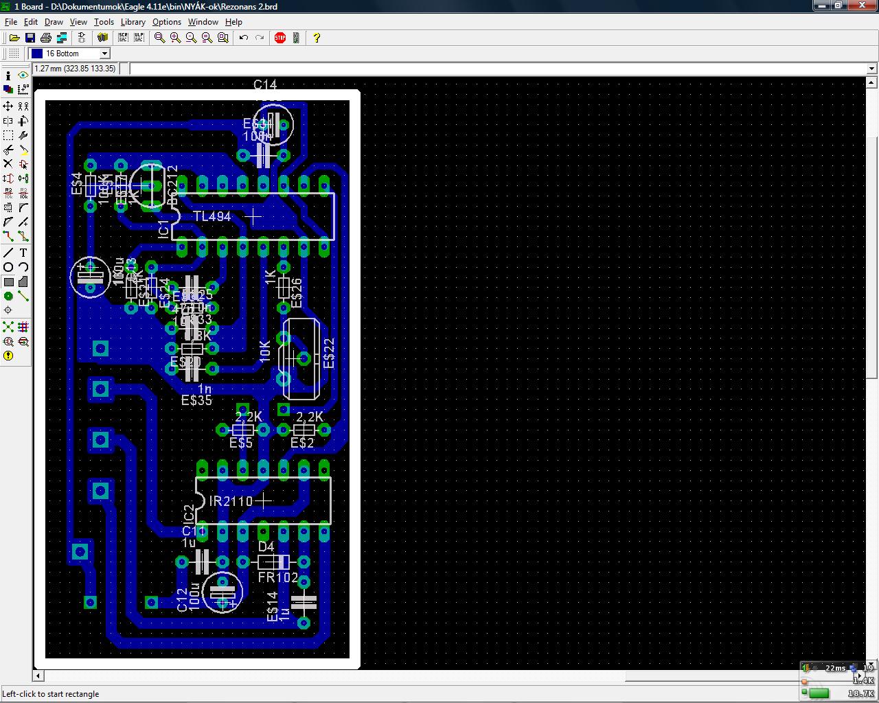

Nem néztél rá véletlenül a nyáktervemre, hogy nincs-e rajta valami szembeötlő hiba? Én már annyit néztem hogy beégett a képe a retinámba ...neki kéne hogy álljak lassan és Thecyrus kolegát is érdekli. Ha van kedved lecsekkolni, akkor előre is köszi

(#) cimopata hozzászólása Jún 19, 2009 / 3
Üdvözletem,
Thecyrus kollégánál felmerült a probléma hogy nagy gate töltésű fetet fog használni (IRFP360 azt hiszem 210nC).
Mivel szimpla IR2153-at használnak többen is nagy teljesítményeknél, a belső fetmeghajtás gyengének bizonyul.
Csináltam egy gyors tesztet:
Az adatok fele már ismerős lesz, az adatlapban is hasonló szerepel.
A normál mérésnél rákapcsoltam a kimenetre egy 3,3nF MKP kondenzátort 1Ohm soros ellenállással. Így szimbolizálva egy komolyabb fet G-S kapacítását.
A felfutási idő:400ns töltőáram:210mA
A lefutási idő 200ns kisütőáram: 340mA
Ez után ami újdonság: fogtam 2 tranzisztort BC807-40 és BC817-40 (PNP-NPN) a kollektorokat a földre illetve a tápra kötöttem, az emitterek összekötöttem, ez volt a kimenet, a bázisokat szintén összekötöttem ez ment az IR2153 kimenetére.
Mért eredmények:
Terhelés ugyanúgy 3,3nF 1Ohm
fel/lefutás 150ns
Töltő/kisütőáram 800mA
Szumma=Ha komoly feteket raknánk az IR2153 kimenetére, iktassunk közbe egy földelt kollektoros komplementerfokozatot. Garantáltan jobb lesz a fel/lefutás.
Csinálhatod IRFP 450-nel, azzal elmegy tranyók nélkül is és 600W-ra simán jó. De egyébként 4 tranyót semeddig se tart rátervezni a nyákra.
