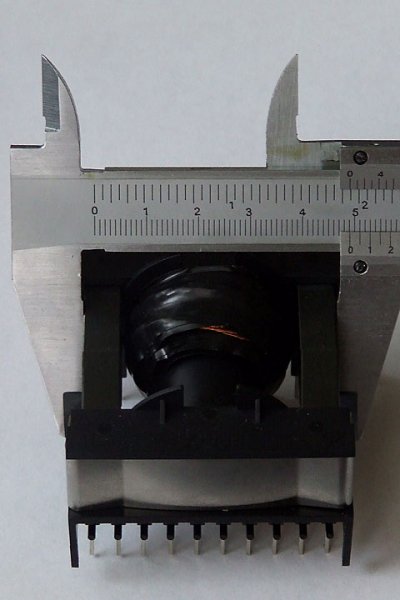

(#) hapro hozzászólása Jún 21, 2009 /
Beszereztem néhány vasmagot. Mellékelve csatolom a képüket. A kérdésem az, hogy melyik lenne alkalmas kapcsolóüzemű rezonáns tápegység készítéséhez?
A kicsiket egy régi PC tápból bontottam, a nagyot meg valami batár ősírógépből.
35V mellett 2A leadására legyen képes a tápegység, de mindezt 2X kéne tudja, de nem szimmetrikus táppal, hanem két szimplával/asszimetrikussal. Tehát max 150W kell nekem.
Még az életbe nem építettem ilyet, és csak annyi fogalmam van erről, amit elolvastam itt és Skory oldalán.
Viszont valószínű Skory féle rezonáns tápot építeném meg, mert azt jóval egyszerűbbnek találom (kevesebb alkatrész van benne) mint cimopata félét. De örülnék neki, ha abban is segítenétek.
A legnagyobb keresztmetszet amit kívülről le tudtam mérni 10X13mm.

(#) cimopata válasza hapro hozzászólására (») Jún 21, 2009 /
Igen, melyik ferrit az valószínűleg alkalmas.
Valamint méretileg a nagyobbik biztosan, a két közepes talán.
(#) hapro válasza cimopata hozzászólására (») Jún 21, 2009 /
Azt, hogy melyik ferrit azt miből tudom megállapítani?
(#) pimi9 válasza hapro hozzászólására (») Jún 21, 2009 /
A képeden mind a négy ferrit.
Rezonáns tápba a alsó középső lenne a legjobb, már a cséve is szóró trafóhoz van kialakítva.
(#) hapro válasza pimi9 hozzászólására (») Jún 21, 2009 /
Annak keresztmetszete viszonylag kicsi, a vasmag külmérete 30X30mm, a keresztmetszete kívül, mert a csévetestben nem tudom lemérni: 4 X 9,5mm.
Ebből kijönne szerinted 150W?
Alsó-középső alatt ugye azt érted amelyik alsó sorban van és nincs burkolata a réz huzaloknak a csévén?
Szerintem az egy ETD29, 150W simán lejön róla.
Rakhatnál fel szemből is egy képet.
Itt van pár kép róla közelebbről.
(#) Bassmester válasza hapro hozzászólására (») Jún 21, 2009 /
Szerintem N27 anyagú ferrit.
Az oszlop kör vagy négyzet keresztmetszetű? A cséve alapján így ránézésre nem mondanám hogy ETD mag.

(#) hapro válasza Bassmester hozzászólására (») Jún 21, 2009 /
És ez mit jelent az én szempontomból (150W)?
Úgy néztem kör alakú az oszlop, de nem nagyon látszik. A ferrit2.jpg file-on talán látszik, hogy abszolút kör alakban van rátekerve a réz. Meg amennyire alá láttam...
Hogyha valóban ETD 29-es a mag, akkor mellékelem az adatlapját és itt van egy kis segédlet, a maximumálisan átvihető teljesítmény meghatározásához.
ETD 29.pdf
