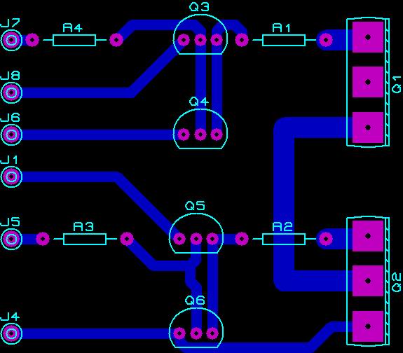

(#) thecyrus válasza Bassmester hozzászólására (») Jún 22, 2009 /
Sziasztok! Valahogy így kellene a meghajtás? Csatolom a képet!
(#) Bassmester válasza thecyrus hozzászólására (») Jún 22, 2009 /
Ha a beültetési oldal felől nézzük akkor jó és Cimó szerint a bázisokra nem kell ellenállás.
Hmmm... Értem akkor azokat leveszem! Igen a beültetési oldal! Sajna az én progimba nincs smd! Legalább is az a fajta nincs!

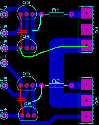

(#) thecyrus válasza gulyi88 hozzászólására (») Jún 22, 2009 /
Szia! Megtennéd hogy lerajzolod miként gondolod?
(#) gulyi88 válasza thecyrus hozzászólására (») Jún 22, 2009 /
piros kondi egyértelmű...
Ha jól látom ez valami félhíd szerű FET összekötés, ezesetben J6, J8 ra adott meghajtótáp teljesen független kell legyen (DC elváléasztott). J7 re adott vezérlőjelet vagy elválasztani kell, vagy szinteltolni (de mindkét irányú áramot tudnia kell kezelni)
és a zöld vonalat be kell kötni
a cián szinű az nem lényeges, de én úgy kötném be, hogy a tranyók közül szimmetriapontból vezetném a jelet a fetre, úgy hogy a cián szinű vonal egyenes, és rövid legyen

Hogyan határozható meg a szükséges pl. "Ta" kondik pontos értéke? Mi lesz a következménye annak, ha nem teszem bele, vagy ha nem megfelelőt teszek bele?
Mellékeltem egy nyáktervet, úgy gondoltad a kondikat ahogy ezen van? (Kapcsirajzolni most nem volt időm.)
(#) gulyi88 válasza Bassmester hozzászólására (») Jún 22, 2009 /
Igen kb így gondoltam.
Tehát akkor vegyüks sorra miért kell a kondi.
A fetet gyors bekapcsolásra bírni rövididejű áramimpulzussal lehet.
A kulcsszó a rövid idejű (nagy meredekség), a tápot a meghajtróval összekötö vezetőnek ezesetben már jelentős impedanciája van! Vagyis korlátozott az áram meredeksége, így a fet sebessége is!
A megoldás, hogy tegyünk be energiatároló eszközt közel a meghajtóhoz, minimális impedanciával.
(közel, egyenes vonalakkal, alkatrészileg is kis impedanciásat )
A lényeg inkább a kis impedanián van, mint a nagy kapacitáson. Értéket számolni tök fölösleges, 5-10uf egy fethez már sokszorosan túlméretezett (adatlapban 6A meghajtóhoz 4,7µF ESR-t és egy 100nF kerámiát írnak).
(más a helyzet ha van 20 fet, amit egyszerre kel hajtani)
(magyarul a fetek bekapcsolásához szükséges nagy meredekségű áramimpulzusokat a kondiból szivja ki.)
Ezzel még persze nincs vége, mert igensokat számít a meghajtó-fet-meghajtó útvonal kialakítása is (kikapcsolási sebességet nagymértékben befolyásolja, persze a bekapcsolást is, de a kondinak a kikapcsolásra nincs hatása)!
Huuuuuuhhhhaaaa! Alakul!!! Ez már jó terv?

Akkor rakok bele 10µF -os tantált az jó lesz? Az van itthon, de L.esr-ből nincs ilyen kicsi.
Bizony, ez egy ilyen bringa... Minden végleges tervet érvényteleníthet egy véglegesebb
