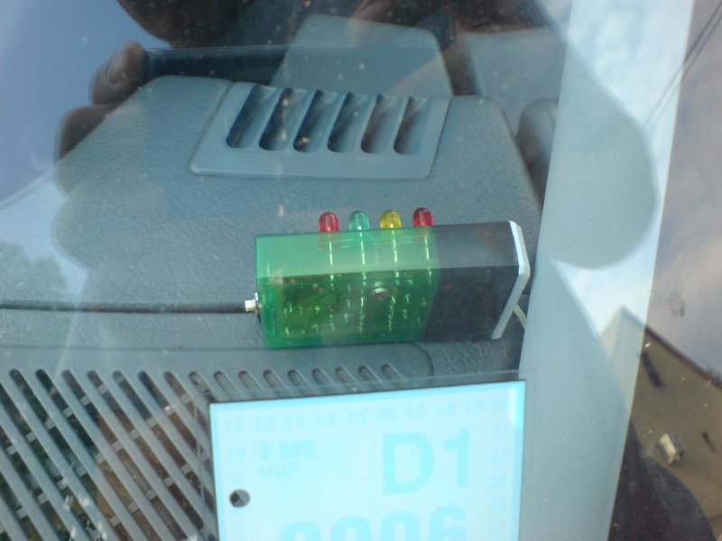

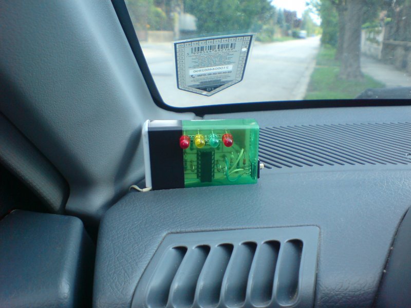

Üdvözlök mindenkit!
Most év végén kaptam az elektro tanáromtól egy kis feladatot, kellett csinálnom egy akkufigyelőt. Nem nagy dolog, de én örülök neki. (A kapcsolás hasonlít a Kapcsolások-ban levővel, de nem az.) Csak a kapcsolási rajz volt meg, így a nyáktervet nekem kellett megtervezni. Annyira megtetszett, hogy magamnak is csináltam egyet, gondoltam jól fog mutatni a kocsimban.

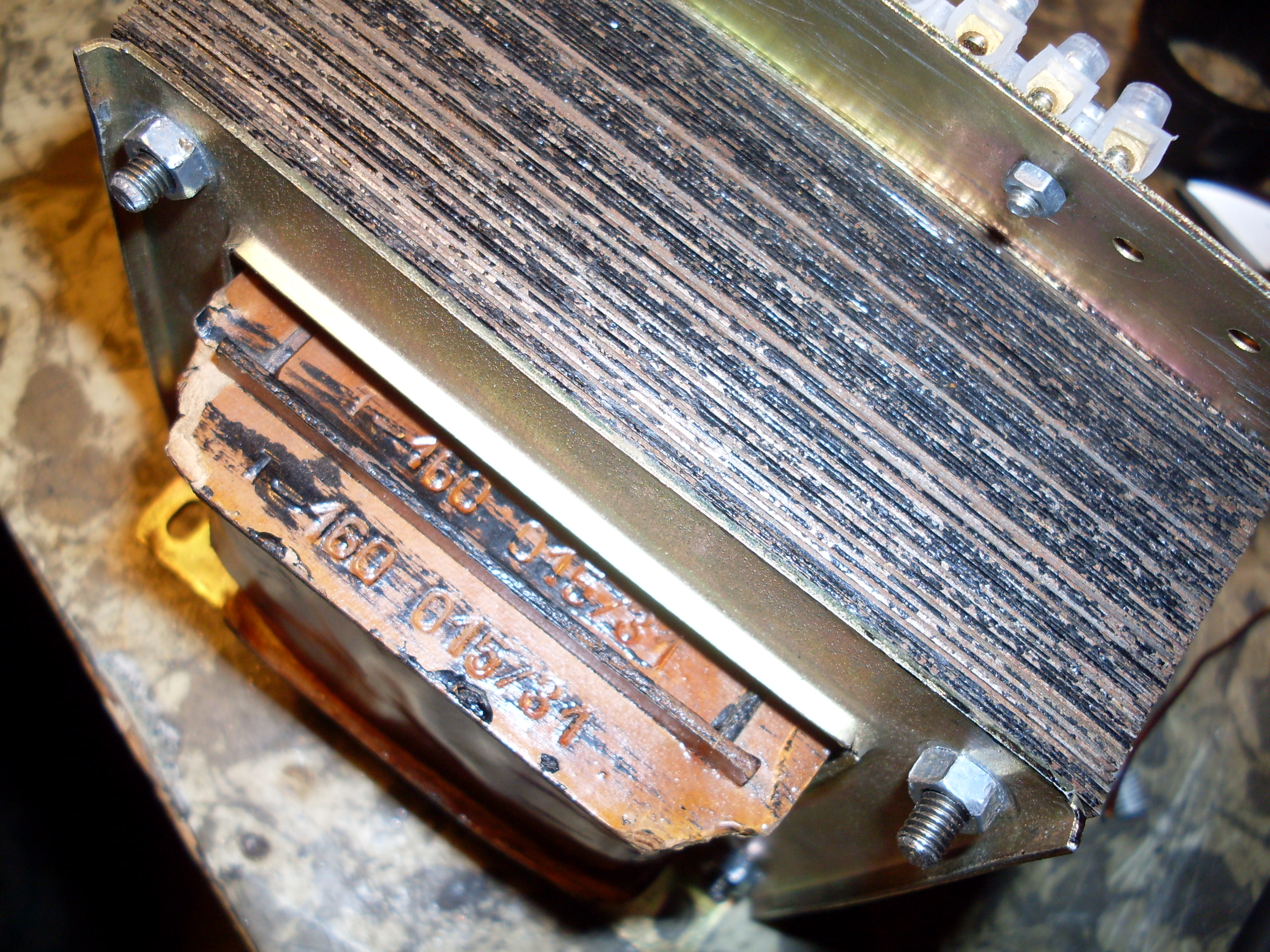

Sziasztok! Készen lett az első általam tekert trafó.Csak a szekunder oldalt tekertem megmert ez egy 220/380 as rafó volt, amiről lefejtettem a 380 as tekercset és feltekertem rá 2*28 volt összesen 60 VA -s tekercset.Ha kaptam volna acélcsavart, jobban összehuzattam volna a sarkait,hogy ne búgjon.Szerintem jó lett, van is benne kraft rendesen.
(#) zolika60 válasza radocziandras hozzászólására (») Jún 29, 2009 /
Áztasd be lakkba és nem fog búgni!
(#) Ricsi89 válasza radocziandras hozzászólására (») Jún 29, 2009 /
Helló!
Kicsit elnézted a trafót, mert ez 380/220-as lehetett, ha a 220-as tekercs a külső részen van. A primer van a vasmaghoz közelebb, vagyis belül. Így is működik, csak úgy az igazi. :yes:

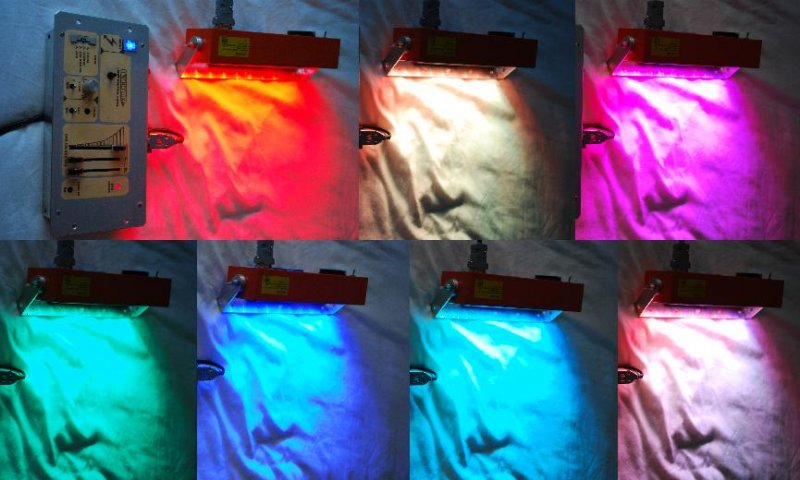

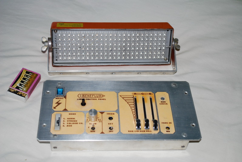

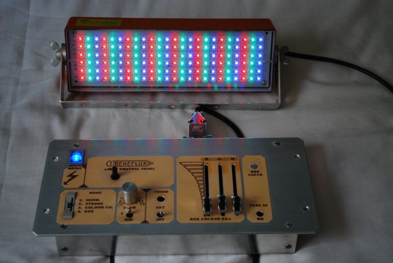

(#) Bandusek hozzászólása Jún 29, 2009 /
Üdv mindenkinek!
Szeretnék én is megosztani veletek egy - két általam épített kütyüt, és egyben kíváncsi lennék a véleményetekre is. Az alábbi masina egy RGB színkeverésű LEDrefi, amely képes "a szivárvány színeiben" világítani, villogni és a 7 alapszínt egymás után léptetni beállítható ütemben. A reflektorban 3 x 48 db négylábú "FLUX" LED dolgozik, PWM -es meghajtással. A 2007-es konstrukciós versenyre készítettem, a műhelytanárom pedig a kész pályaművet szintén konstruktíve véleményezte:
- Tanár úr, ez most már így szakszerű -e ?
- Édes fiam, ez nem egyszerűen szakszerűtlen, ez kimondottan csapnivaló!
- Miért is?
- A NYÁK-ból készült doboz az bizony szaxerűtlen. És narancssárga...
A tartókengyel rögzítésénél felejtsd el a szárnyasanyákat, mert nem szaxerű. Pocsék...
Recézett műszerszorítókat alkalmazzál e célra.
- És a fénypult?
- Az sem szaxerű.
- Hanem milyen??
- Hát, nemszaxerű.
Szerintetek?
(#) Kicsa válasza Bandusek hozzászólására (») Jún 29, 2009 /
Hát nemtudom...szerintem elég szépre sikeredett a dobozolás is éa biztos remekül néz ki működés közben is. De erről a dobozolásról megtudhatnánk kicsit többet is? Most a feliratok réz fóliaszigetek : tehát rá van vasalva (fotózva) és kimarva,és egy teljes nyák lapból áll az egész amire ez az alu keret van húzva? Szerintem remekül néz ki
Üdv Kicsa
(#) Ricsi89 válasza Bandusek hozzászólására (») Jún 29, 2009 /
Szerintem ez első osztályú. A tanár meg csak azért mondott ilyet, mert ő sosem tudna ilyen igényes dobozolást csinálni. Innen képekről nem is látszik, hogy valami is nyákból lenne. Ha nem tudnám, hogy te csináltad, még gyárinak is nevezhetném. :yes:

(#) MolnarG válasza Bandusek hozzászólására (») Jún 29, 2009 /
A beléről láthatunk képet? Hány ampert eszeget az a pár darab LED? Sima PWM meghajtás vagy valami mikroproci vezérli?
Köszi mindenkinek a választ - kritikát!
Ami a reflektor dobozát illeti, a politech tanárom érdeklődött, hogy honnan kerítettem hozzá ilyen fájin "fröccsöntött" dobozt. Válasz: csináltam...
(Nyák leszabás, furatozás, belső élek összeforrasztása + némi merevítés, külső élek legömbölyítése és végül a festés, ami valóban lehetett volna pl. matt fekete, mivel a refi így is elég "figyelemfelkeltő" )
A fénypult 2mm -es alulemez lapokból áll a négy saroknál menetes hasábokkal összefogatva, a feliratait pedig színes papírra nyomtattam amit átlátszó, öntapadós fóliával "rámángoroltam" a felső lemezre. Nem a legjobb módszer, mert egy idő után nehezen tisztítható a házibulik során rátapadt igen makacs szennyeződésektől és a papír színe sem a régi már...

Küldök róla képeket működés közben is:
A belsejéről majd később tudok fotókat küldeni, de meglesz!
Az egész miskulancia cca. 14V-ról 2 A-t vesz fel, ami PWM-mes vezérlés mellett nem is olyan kevés .
Egyébként a dolog különösebb probléma nélkül elmegy egy 12V 800 mA-es dugasztápról is.
Minden csatornának külön PWM-je van, amelyeken a tolópotikkal lehet állítani a kitöltést max. kb 10%-ig.
A jeleket összekapuztam a strobioszcillátor illetve a színléptető jeleivel amiket a számtárcsával lehet kiválasztani. PIC hiányában egy kocsideréknyi 40xx IC -vel oldottam meg a dolgot. :vigyor4:
