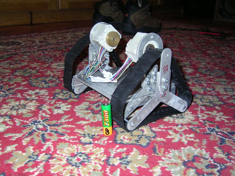

Gondoltam teszek fel egy képet a készülő robotom mechanikájáról. A projekt még nagyon kezdődő stádiumban van de sok tervem van vele.Az országos konstrukciós versenyre készítettünk egy távirányítós autót ami aztán elindított bennem valamit elkezdett érdekelni a robot teknológia első körben ez a robot is távirányítós lesz aztán felszerelem érintkezőkkel hogy ne menjen neki semminek aztán útvonal betanulására is alkalmassá szeretném tenni. De ötlet még van sok csak nem tudom mikorra valósul meg igazából most egy jó mechanikát akarok építeni hogy aztán évekig csak az elektronikával kelljen törődni.A mechanikára mégy a "lánctalpak" csak rá vannak téve görgőt kell esztergáltatnom.
Vége a szócséplésnek íme a kép.
(#) tbence3 válasza borvendeg hozzászólására (») Jún 27, 2009 /
Ejha, frankó lesz nagyon. Én is gondolkoztam ilyen lánctalpas roboton de én a tank féle elrendezésre részesítem előnyben. Nem hiába rendezik úgy. De viszont felettébb sem lenne olyan látványos mint a Tiéd!
Az alu lemezeket mivel vágtad ki? Mert nagyon szépen meg van munkálva. Valamint miből készíted a láncvezetőket? Gondolom akkor már azt is aluból...
Egyébként én is dolgozok egy robotfélén de az nem lesz hétköznapi az biztos. Persze ha végre valahára elkészül. Remélem most idén a nyáron lesz elegendő időm ahhoz, hogy legalább a mechanikát megvalósítsam. Ha még az elektronika nem lesz kész teljesen. Majd ha úgy áll a projekt akkor teszek fel képeket. Addig viszont nem árulom el mi lesz
Egyébként nekem nagyon tetszett az RC autós projekt is. Nem hiszem, hogy ez bármiféle nehézséget fog okozni Neked/Nektek.
(#) borvendeg válasza tbence3 hozzászólására (») Jún 27, 2009 /
Köszt a bíztatást. A te robotodra is kíváncsi leszek. A lemezeket dekopír fűrésszel vágtam majd reszelővel finomítottam. A kerekek ez egy fogós kérdés mert a motorok nincsenek túlméretezve (2x6W) de ha sikerülk alut szervezni akkor abból és szétfurkálom hogy könnyű legyen vagy donomit.Ezt a projektet most egyedül csinálom eg ytanárom segítségével amit ezúton is köszönök neki. Az majd kiderül hogy mekkora nehézséget okoz igazából minden idő kérdése.

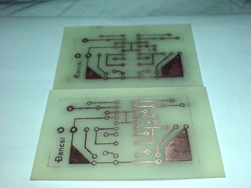

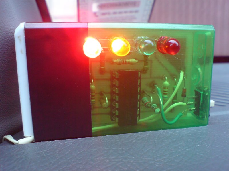

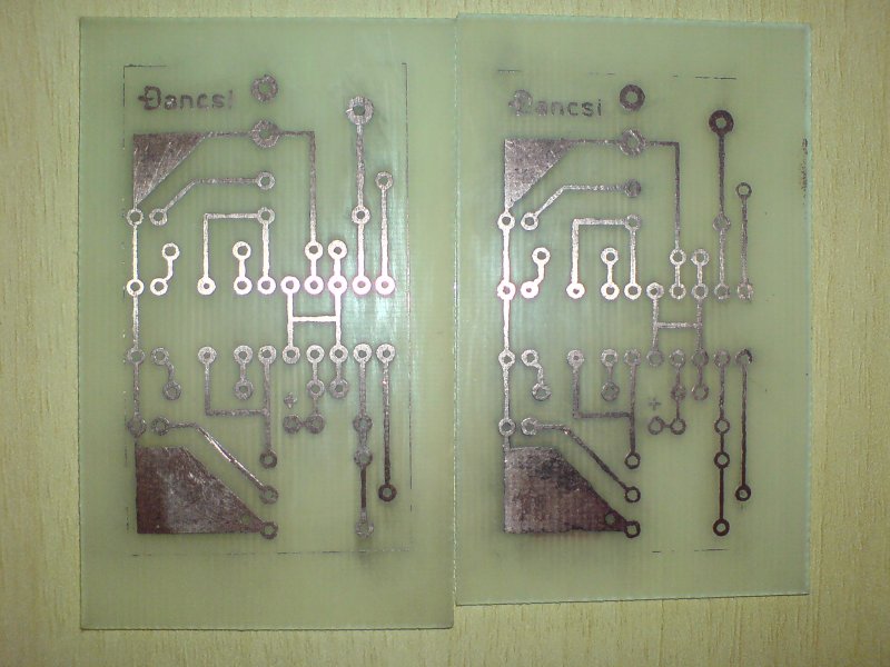

Most év végén kaptam az elektro tanáromtól egy kis feladatot, kellett csinálnom egy akkufigyelőt. Nem nagy dolog, de én örülök neki. (A kapcsolás hasonlít a Kapcsolások-ban levővel, de nem az.) Csak a kapcsolási rajz volt meg, így a nyáktervet nekem kellett megtervezni. Annyira megtetszett, hogy magamnak is csináltam egyet, gondoltam jól fog mutatni a kocsimban.

És még pár kép...

Szép munka,különösen tetszik a dizájn!
(#) speccy válasza Dancsi hozzászólására (») Jún 28, 2009 /
Igényes, szép munka, gratulálok! Csatlakoznék erdgabhoz: nekem is nagyon tetszik a dobozolás! Csak így tovább!

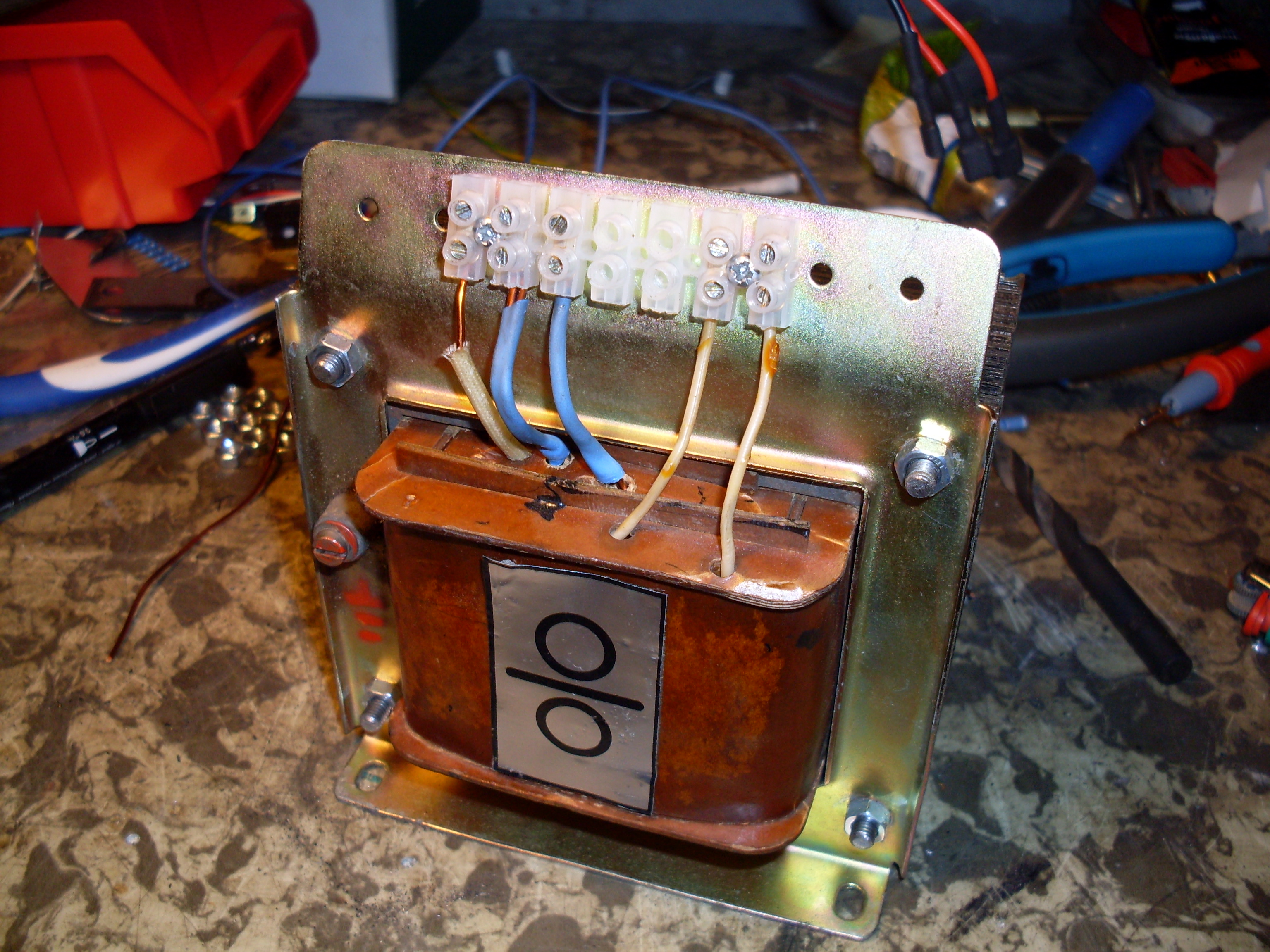

Sziasztok! Készen lett az első általam tekert trafó.Csak a szekunder oldalt tekertem megmert ez egy 220/380 as rafó volt, amiről lefejtettem a 380 as tekercset és feltekertem rá 2*28 volt összesen 60 VA -s tekercset.Ha kaptam volna acélcsavart, jobban összehuzattam volna a sarkait,hogy ne búgjon.Szerintem jó lett, van is benne kraft rendesen.
(#) zolika60 válasza radocziandras hozzászólására (») Jún 29, 2009 /
Áztasd be lakkba és nem fog búgni!
(#) Ricsi89 válasza radocziandras hozzászólására (») Jún 29, 2009 /
Helló!
Kicsit elnézted a trafót, mert ez 380/220-as lehetett, ha a 220-as tekercs a külső részen van. A primer van a vasmaghoz közelebb, vagyis belül. Így is működik, csak úgy az igazi. :yes:
(#) hadnagyakos válasza radocziandras hozzászólására (») Jún 29, 2009 /
Nekem is egy ilyen tarfó volt az első áldozatom (még az utolsó is). Én 2*12V-osat csináltam belőle 22A-re. Ebben is van erő rendesen.

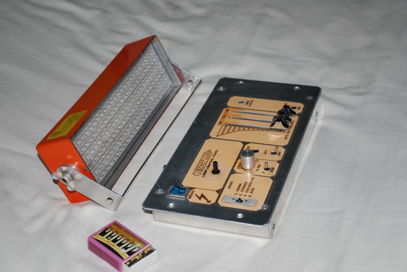

Szeretnék én is megosztani veletek egy - két általam épített kütyüt, és egyben kíváncsi lennék a véleményetekre is. Az alábbi masina egy RGB színkeverésű LEDrefi, amely képes "a szivárvány színeiben" világítani, villogni és a 7 alapszínt egymás után léptetni beállítható ütemben. A reflektorban 3 x 48 db négylábú "FLUX" LED dolgozik, PWM -es meghajtással. A 2007-es konstrukciós versenyre készítettem, a műhelytanárom pedig a kész pályaművet szintén konstruktíve véleményezte:
- Tanár úr, ez most már így szakszerű -e ?
- Édes fiam, ez nem egyszerűen szakszerűtlen, ez kimondottan csapnivaló!
- Miért is?
- A NYÁK-ból készült doboz az bizony szaxerűtlen. És narancssárga...
A tartókengyel rögzítésénél felejtsd el a szárnyasanyákat, mert nem szaxerű. Pocsék...
Recézett műszerszorítókat alkalmazzál e célra.
- És a fénypult?
- Az sem szaxerű.
- Hanem milyen??
- Hát, nemszaxerű.
Szerintetek?

Hát nemtudom...szerintem elég szépre sikeredett a dobozolás is éa biztos remekül néz ki működés közben is. De erről a dobozolásról megtudhatnánk kicsit többet is? Most a feliratok réz fóliaszigetek : tehát rá van vasalva (fotózva) és kimarva,és egy teljes nyák lapból áll az egész amire ez az alu keret van húzva? Szerintem remekül néz ki

Szerintem ez első osztályú. A tanár meg csak azért mondott ilyet, mert ő sosem tudna ilyen igényes dobozolást csinálni. Innen képekről nem is látszik, hogy valami is nyákból lenne. Ha nem tudnám, hogy te csináltad, még gyárinak is nevezhetném. :yes:

Ami a reflektor dobozát illeti, a politech tanárom érdeklődött, hogy honnan kerítettem hozzá ilyen fájin "fröccsöntött" dobozt. Válasz: csináltam...
(Nyák leszabás, furatozás, belső élek összeforrasztása + némi merevítés, külső élek legömbölyítése és végül a festés, ami valóban lehetett volna pl. matt fekete, mivel a refi így is elég "figyelemfelkeltő" )
A fénypult 2mm -es alulemez lapokból áll a négy saroknál menetes hasábokkal összefogatva, a feliratait pedig színes papírra nyomtattam amit átlátszó, öntapadós fóliával "rámángoroltam" a felső lemezre. Nem a legjobb módszer, mert egy idő után nehezen tisztítható a házibulik során rátapadt igen makacs szennyeződésektől és a papír színe sem a régi már...
