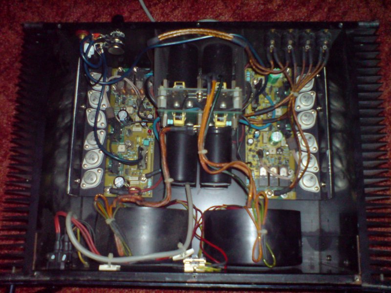

NAh Sziasztok nekem van egy Giga 360 tipusu végfokom ami nagyon szépen szol és hatalmas teljesitménye van !! De van egy olyan gond vele ,hogy olyan 80%-os terhelésnél lekapcsol vagyis a relék kioldanak benne és miután visza veszem a hangot ujra viszakapcsol!!
Gondoltam,hogy a kondenzátorok teljesitmény veztesek lehetnek ez igy is volt kicseréltettem benne az öszeset ! Most nagyobb hangot tudok kipréselni belőle de nagyábol ugyanazt csinálja!! Nemtudom mi lehet a gond !! Talán tápok?? Mer ebben ugyebár dupla táp van 2 db 400-as táp!! Elöre is köszönöm a segitséget!! Üdv:ycsy
Nemlehet hogy túlnagy bemenő jelet adsz neki?Nekem akkorcsinál ilyet a végfok.Lehet hogy túlvezérled és már menni ki az egyenáram ezért old le.
Szerintem is már a túlvezérlés miatt old. Nem kell agyonhajtani ha már azt mondod hogy jól szól. Vagy akkor leszel nyugodt ha majd új hangszórók kellenek?

Ezen énis gondolkodtam h a bemenő jel lehet nagy!! Ezért keverőpult nélkül csak egy DVD lejászót dugtam ráá!! És ezzel ugyanazt csinálja!! Ja és azt elfelejtettem leirni ,hogy ha van rajta hangszoró ha nincs akor is ugynazok a tünetek !!! Mi lehet?? A táp tuti nem??
A védelem akár van rajta hangszóró akár nincs akkor is figyeli a kimenetet és ezért old tehát megfelelően működik.
Szal akor ezekszerint a Végfokom hibátlan??
Csak anyit kel tenem h adig huzoma keverőpultot mig birja?? Mer érdekes a töbi erősitő birja a max jelet csak ez nem!!! Nekem mondak egy olyan h esteleg a tápecségek el vanak gyendülve és erre szertnék válszt kapni tényleg el vanak gyengülve?? Vagy hogy tudom ezt én megméri?? Mer van voltméröm amivel ohm számot (elenálást) meg mindenféle szutykot tok mérni de ient még nem mértem vele!! Meg nemtudom h mi kelene lenie az eredménynek??

Aztmondtad hogy olyan 80%-os terhelésig jó.Attól továbbb minekakarod hajtani?Akkor már ugyis kezd torzítani,maxot ugysefogja ugyanolyan szépen leadni.Ha pedig nagyobb hang kell és a hangfalak is bírják akkor nagyobb végfok kell és kész.Szerintem nincs semmi baj azzal a végfokkal.Aztírtad dupla tápos 2x400.Az a 400 a trafó teljesítménye akar lenni?Mekkorák a hangfalak amiket hajtasz?Ha 2x400w a táp akkor a végfok durván 2x200-300w lehet max.
Hát igen !4db 180-200W hangfal van rajta! Igen elvileg 400W-os tápok vannak benne!!Mert a tápokra csak az van irva hogy 400 semi több adat!!
De maxon birnia kelene mer akor mér végfok ha nembirja maxon?? Ez a végfok ugy van megoldva ,hogy bemeneti jelre van kötve egy potméter! ez a potméter hátul van! szal elvileg maxon is szolnia kelene és nem lekapcsolnia! Itvan egy kép!

Nem hallottam még olyan, hogy a "táp elgyengül". Szerintem valahol máshol kell keresni a hibát. Mind a két oldal csinálja? Próbáld meg átkondizni a védelmet.
A hangszórók illeszkednek hozzá ohmikusan? Nem zárlatos a magas vagy a közép esetleg a hangváltó? A hangfalnak illik kétszer akkorának lenni mint az erősítő! Hangszineket lehúzva próbáld a keverőn melyik jelnél old le elöbb a magasnál vagy inkább a méllyeknél!
Hangfalak nélkül is old!!Ugyanugy mintha lene rajta hangfal!!Mély jelnél old inkáb!
Az erősitőben lévő öszes kondi ki lett cseréltetve ujakra! És igen mind két oldalon old!! Vmi tipp?? h mi lehet a baja?? Mer ez nem normális sztem!! Ha viszaolvastok egy kicsit akor képet és bőveb leirást is találtok!! Ja és a az ohm számra viszatérve habár montam h hangfalak nélkül is ugyanugy tilt 8ohm osak! Elvileg erősitőre jók!!De mondom hangfal nélkül is tilt!!
Semmi baja jól működik nem tudom mért akarsz ezer wattot kihozni belőle.
A védelem azért tilt mert már elég a végfoknak a jel. De ha annyira hitetlenkedsz akkor le kell terhelni ellenálásokkal és mérni! Ennyi!
Nah végre vmi konkrét válasz 1000 köcce!!!
Akkor mérem is am igy utolag már megérdeklődtem és tényleg jó a gépem! thx a segitséget
