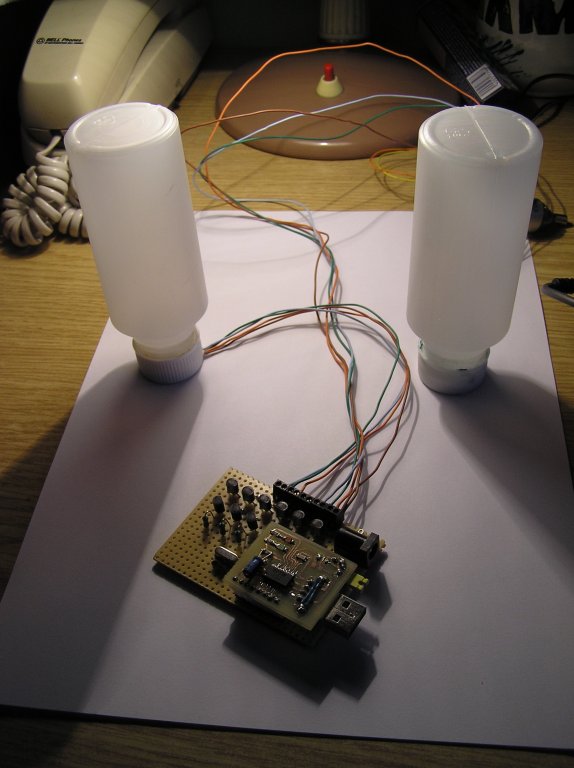

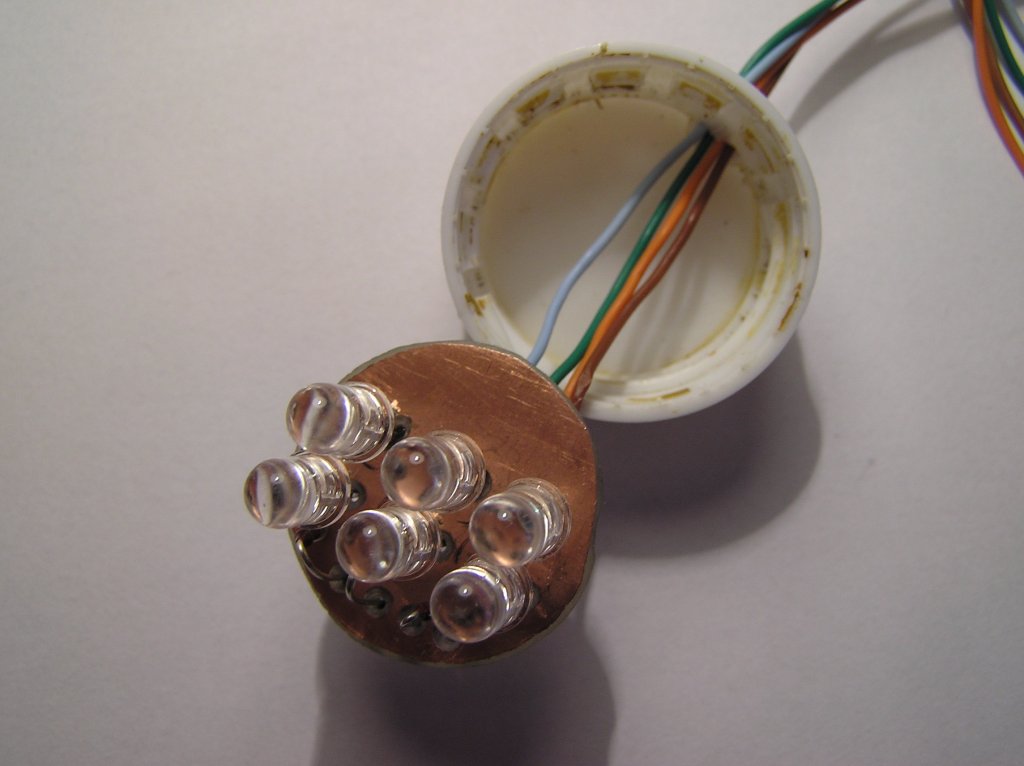

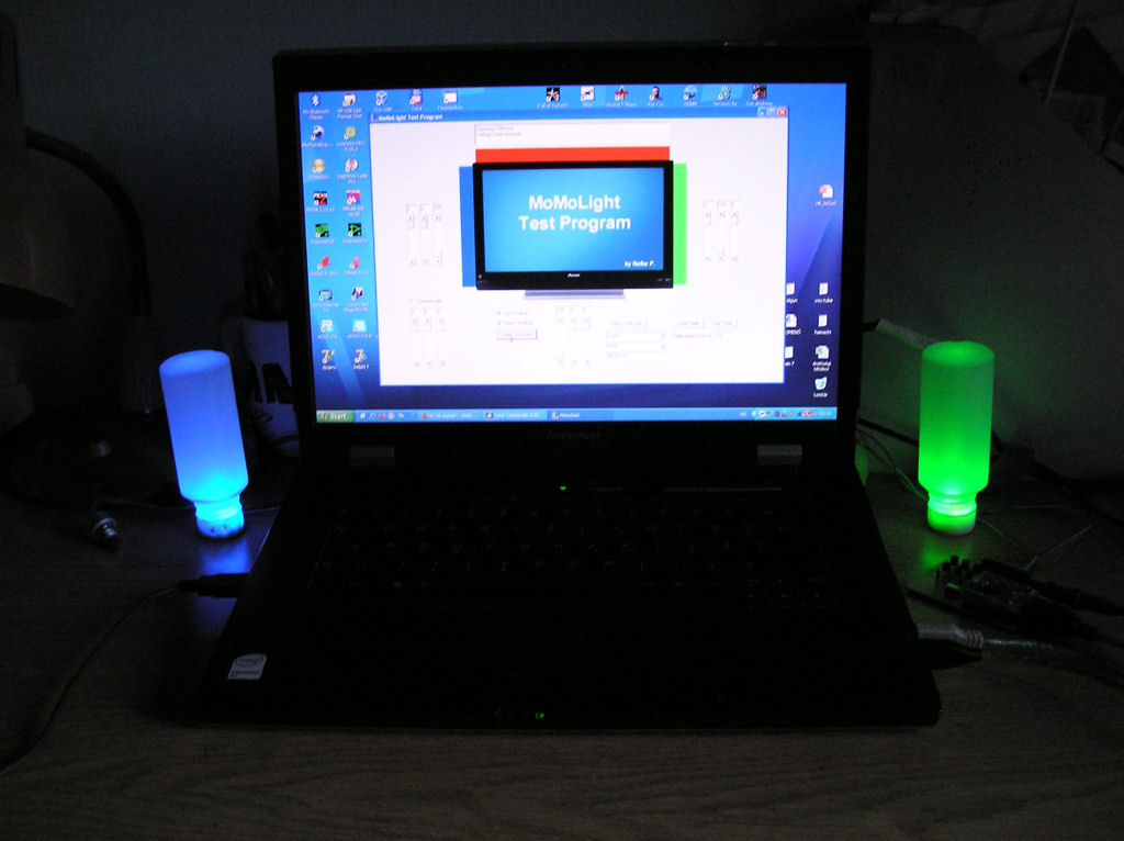

Én is egy RGB ledes projectemet szeretném megosztani veletek. Egy ambilight rendszert készítettem a napokban. A lényege, hogy a monitor mellett álló két lámpa mindig olyan színű háttérfényt vetít a monitor mögötti falra, mint amilyen a monitoron lévő kép. A géppel soros porton keresztül kommunikál az eredeti tervek alapján, de én egy FTDI féle USB-UART átalakítót használtam, mert így nem kellet változtatni a PC-s részén, és a PIC-kel is könnyű volt összehozni. A lelke egy PIC16f628 ami a beérkező színkódok alapján PWM-es vezérléssel hajtja meg a lámpákban lévő ledeket. Sajnos a képeken nem látszik olyan jól, de nagyon szépen működik filmnézés közben.
Az ötletet és a programokat hozzá erről az oldalról vettem: Link
(#) Szebence válasza speccy hozzászólására (») Júl 1, 2009 /
Működés közben is teszel fel képet? Amúgy ötletes.
(#) speccy válasza speccy hozzászólására (») Júl 1, 2009 /
Igen, itt vannak az éjjeli képek, csak kicsit lassan akartak feltöltődni....
Nagyon jó lett, nekem tetszik Ügyes vagy.

Mondjuk a vegyszeres flakon helyett néznék valami mást, de egyelőre nincs ötletem.
(#) speccy válasza Szebence hozzászólására (») Júl 1, 2009 /
Nem vegyszeres flakon, diszperzit festék színezője volt benne. Amúgy próbálkoztam sokmindennel, de nemigazán akartak a színek keveredni. Hasonló anyagú műanyagcsőre volna szükségem, mint amilyenek ezek a flakonok.
Vagy egy fénycsőre lenne szükséged. Még az is jó lenne, ha megoldható lenne, hogy szépen el lehessen vágni. Vagy valami kis kémcső kellene, amit befesthetnél.

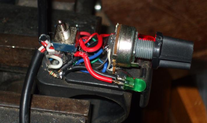

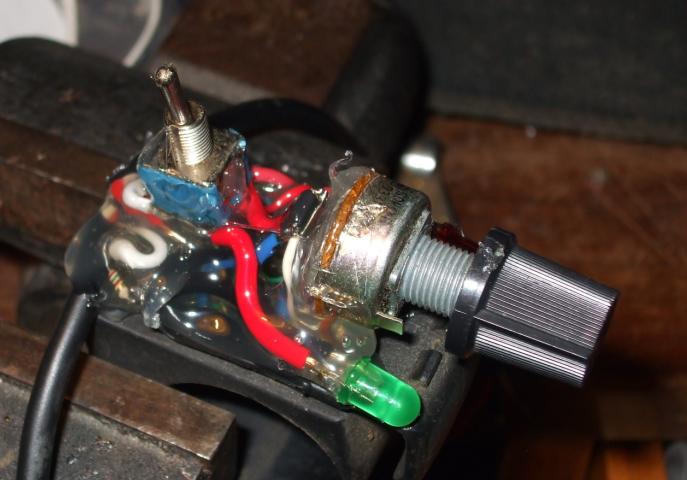

Én tegnap villanybringához készítettem kezdetleges tempomatot. Nem sebességet lehet beállítani, hanem a gázkar helyett egy feszt 0-5 voltig. Sík úton megfelel a tempomatnak, de dombon 4-5 km/h-át visszalassul. Két állású 2 áramkörös kapcsolóval váltok a gázkar és a poti között valamint 2 ledet is kapcsolok vele,h lássam hol áll. A poti feszosztását egy követő erősítővel terhelhetővé alakítom majd ez vagy a gázkar visszajelzése kerül a vezérlőhöz. Az egész térszereléssel készült , majd kiöntöttem ragasztópisztollyal. Az ok amiért készült, az az, h a hosszú utakon kényelmetlen végig jobb kézzel a gázt húzni.
