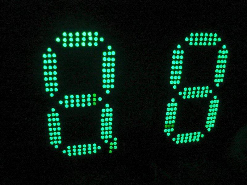

(#) dbase válasza SALáta hozzászólására (») Júl 2, 2009 /
Nekem 4000 led van folyamatban, és csak fele van beépítve kb, és jöv hét szombatra kell kész lennie.
Ja és a legjobb elkezdtek dögleni, soros 3db, 100ohmos ellenállásal, fix 12v rol és egyszer csak beáll a led 3,2v helyett 5v-ra és gyengébb fényerő, majd elhalványulás. Tiszta jooo,.A képen látszik is. Esetlegha valakinek van ötlete miért döglenek ossze meg velem valahogy, amugy tiszta büszke lennék magamra, ha minden jo lenne.
(#) pbalazs válasza dbase hozzászólására (») Júl 2, 2009 /
Nem nagy az áram? (12V-3*kb.2.5V)/100ohm=45mA, 3V-tal számolva is 30mA.
(#) dbase válasza pbalazs hozzászólására (») Júl 2, 2009 /
Gyári 3,2-3,4v, másik acskon 3,4-3,8v és mérve is 18mA folyik, és azt mondták bírja a 20-30mA-t is.Ha ötletetek van, kérlek ne offoljunk jöhet privbe is. Kösz.
