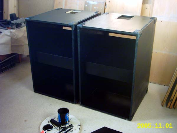

segítség kellene tölcséres hangfal építésében... a gondom az, hogy fogalmam sincs, hogy hogyan kezdjek neki az építésnek, mert csak egy olyan tervem van (kapcsolom), amin csak az van rajt, hogy mi-mitől-hány centire van. semmi olyan hogy hány fokosak a letörések, semmi olyan, hogy egy-egy lap mekkora. és nekem erre lenne szükségem, vki olyantól, aki már megépítette ezt a ládát. egyébként mi a vélemény erről a ládáról? köszi.
Na ne marháskodj! Mit nem tudsz? A rajzon minden adat meg van adva. Az alja és ateteje 600x540 (mm), a két oldala 820x600 (mm). A hátulja 820 mínusz kétszer a lapvastagsága x 540 mínusz kétszer a lapvastagsága (mm). Az exponenciális tölcsér (hát kb.) ferde lapjait pedig Pithagorasz segítségével számold ki, a másik méretük pedig mindegyiknek (hogy a ládába férjen) 540 mínusz kétszer a lap vastagsága. Egyébként a láda nagyon jól szól. Képek mellékelve, hogy hogyan csináld. Üdv: Zsolt
További képek, másold át magadnak, sorrendben. Üdv!
Ilyet csináltam én is másnak és tényleg nagyon jók.
Még további képek, a végéhez! Jó munkát!!! Üdv!
Szólnak akkorát mint egy rutse? Amúgy nem ő csinálta, Bővebben: Link itt megtalálod a galériába.
Szia! Majdnem, de kisebb helyen elfér és persze hangszórója válogatja. Üdv: Zsolt
