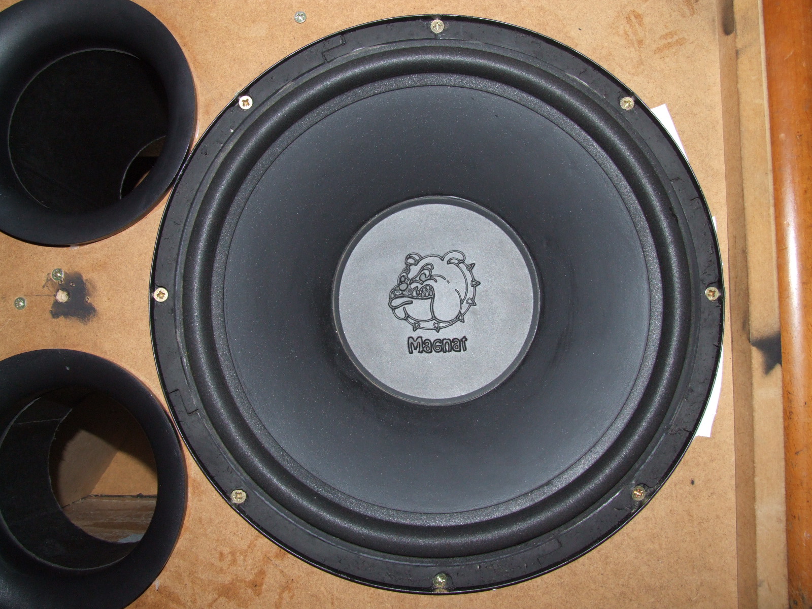

Szeretnék építeni egy reflex ládát egy bizonyos magnat power bull 300 köré! Építettem már ládát, elég jól sikerült, de most az a bajom, hogy nem nagyon találtam meg az adatait, csak hiányosan, ha valaki épített már ezzel a hangszóróval, Őt had kérjem meg, hogy ossza meg velem tapasztalatát és, hogy mekkorát építsek! Nekem házi mozihoz kellene, egy magnat monitor 990 set-em van csak láda nélkül és míg nem lesz pénzem az eredetihez, addig ezzel szeretném helyettesíteni, de a hozzá való az 200mm-es ez meg 300mm!

Azzal a kérdéssel fordulnék hozzátok, hogy a magnat hangszóróm Qts-e 0,57, ehhez zárt ládát építsek vagy reflexet? Már írtam, hogy házi mozihoz kellene,de olvastam ilyet is olyat is!

Nos, hát a hangszóró paraméterei:
Fs: 33Hz
Re: 3,6 Ohm
Qms: 6,0
Qes: 0,52
Qts: 0,57
Vas: 82 Ltr
Xmax: 11mm
Slp: 91 dB
Ezeket az adatokat találtam csak meg róla, a membrán felület nagyságát nem, a tekercs induktivitását se...
Ha tudnál mondani pár dolgot megköszönném! Én egy 70l-es ládára gondoltam! A méretek 522x312x422, ebben nincs benne a lap vastagság! Csak azt nem tudom zárt vagy reflex legyen! Csatoltam képet is ő róla lenne szó!
(#) pl13 válasza laj91 hozzászólására (») Júl 1, 2009 /
Én valószínűleg egy 50 literes zárt dobozt faragnék hozzá, b-reflexben nagyon pontatlan. Ha mégis amellett maradsz, akkor kell a 70 liter, a hangolást meg 30Hz-től alacsonyabbra nem célszerű választani.
(#) laj91 válasza pl13 hozzászólására (») Júl 1, 2009 /
Hát a zárt felé azért húz jobban a szívem, mert nekem az egész rendszerem az, és nagyon tettszik a zárt ládák mély hangja, tiszta igaz a reflexel meg mélyebb frekvenciákat tok elérni, de hát nem olyan nagy a szobám és lehet meg se hallanám... Úgyhogy maradok a zártnál, nekem azok a hangok jobban fekszenek, már csak helytakarékosság miatt is jó! Ja és még arról mi a véleményed, hogy hangelnyelő szivacsot tegyek bele? Én gondoltam rá, de a zártba is mehet?

Számolgattam egy kicsit, és ezekre a méretekre jutottam:
Szélesség: 500
Magasság: 350
Mélység: 350
Ebben nincs bent a lap méret! Valahol olvastam az állóhullám elkerülésére a láda méretezéséről, hogy ne legyen kocka, és ha téglalap akkor a szélesség mennyivel legyen nagyobb, ezt nem találom a fórumban, pedig kerestem egy csomót, ezek a méretek megfelelnek így az állóhullámok kiküszöbölésére?
Köszönöm előre is!

(#) ptesza válasza laj91 hozzászólására (») Júl 2, 2009 /
Sajnos ez a méret nem jó.
3446 Hz ,és 6893 Hz nél vannak gondok ,de ha csak szubláda lesz akkor mindegy ,mert már 100 Hz nél el kell kezdeni vágni ,de 3446 Hz ig nem fog eljutni biztosan.
513x356x300 már egészen jó. 54.79 liter
606*373*231 . 52.21 liter olyan hagyományosabb dobozforma .
Szerintem próbáljad meg ,tartani a méreteket mert akár milliméterek is sokat változtatnak. (állóhullámok szempontjából)
(#) laj91 válasza ptesza hozzászólására (») Júl 2, 2009 /
Köszönöm! Ezekben a méretekben gondolom szint úgy nincs bent a lap vastagság? Mert én az elő lapot szeretném duplázni! Amúgy az első méretek tettszenek! Meg a Denon erősítőmön a keresztezési frekvenciát olyan 80-100Hz-re fogom állítani!
