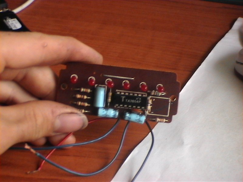

(#) zotyo91 hozzászólása Júl 5, 2009 /
Sziasztok. kitermeltem egy rossz rádióból egy kivezérlésjelzőnek kinéző panelt. Van rajta egy TA7654P-s íc. Ha tudtok segítsetek.
Üdv:zotyó91
(#) Kovidivi válasza zotyo91 hozzászólására (») Júl 5, 2009 /
Itt van az adatlapja. Csak beírtam google-ba, hogy TDA7654 datasheet. A második oldalon ott van a kapcsolási rajz.

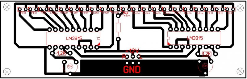

(#) scooby_ hozzászólása Júl 22, 2009 /
Ez szerintetek így működik??
A középen lévő led piros vagy narancssárga,mert zöld a zöld mellett nem üt annyira jól!(az ellenállás értékét nem tudom!)
A ledek két irányba villognak!
(#476408)-as hozzászólásban van a kapcsolási rajza!
(#) proli007 válasza scooby_ hozzászólására (») Júl 22, 2009 /
Van némi hiba.
- A 2-es és 4-es láb ugyan egymással össze van kötve, de nincs a GND-re kötve.
- A 9-es lábak, és a Ledek anódja, viszont nem a GND-re megy, hanem a +12V-ra. (A 10kohm-os poti mellett el kell vágni a nyákot, és a középső Led anódját meg lehet táplálni a +12V-ból.
- Viszont a középső Led katódja sem 12V-ot kell hogy kapjon, hanem GND-t az ellenálláson keresztül.
- A jobb oldali IC-nél, a 6-7-8 lábak össze vannak cserélve. (baloldalon jól van)
- A tápra egy kondi sem ártana.
üdv! proli007
(#) Kovidivi válasza scooby_ hozzászólására (») Júl 22, 2009 /
Ezt a tervet találtad? Én nem néztem rá közelebbről, mert más tervét csak ismerős embertől fogadom el, akinek meg is van építve, és tudom, hogy működik. Ha találtad, akkor inkább javaslom, hogy ehhez az egyszerű kapcsoláshoz készíts Te tervet, azzal talán nem lesz ennyi probléma. Üdv!
(#) kiskacsa2009 válasza scooby_ hozzászólására (») Júl 23, 2009 /
A Baloldali IC-t fejjel lefele akarod berakni???
mert ha nem, akkor ott a hiba!
Építs tranyósat
Itt már beírtam...

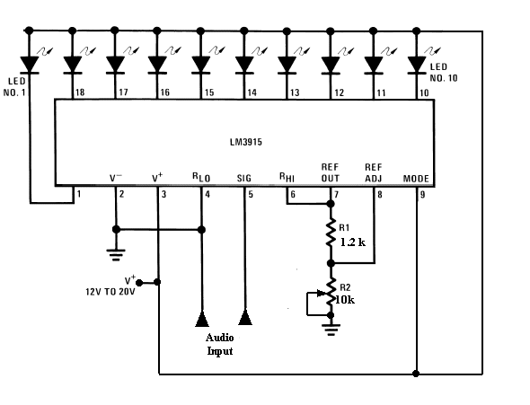

Sziasztok! Az lenne a gondom hagy megépitettem az lm3915-ös ic-vel a mérőt és ha áram alá helyezem (12v) akkor az összes LED világit. pedig mident a rajz szerint csináltam.valaki segitsen előre is kösz
ja és ez a rajz:
Használd a LINK gombot! --vicsys

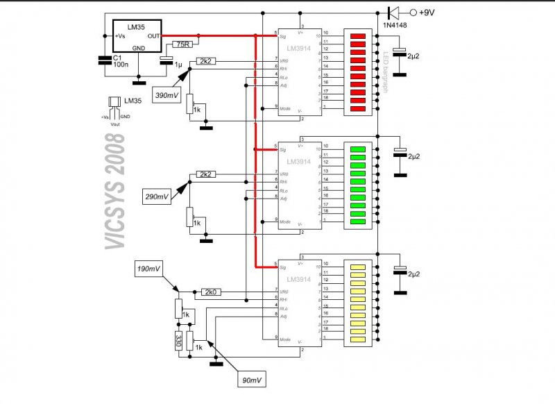

(#) Bxncx válasza psyhopapa hozzászólására (») Júl 23, 2009 /
Én is megépítettem az LM3915-ös IC-vel egy hőmérőt, és nekem is világít az összes led.Ez valószínűleg azért van mert valahonnan feszültséget kap az ic. De arra már rájöttem hogy ha kiveszem az ic-t meg a ledeket akkor is ott van az 5-ös lábon kb 1V.Szóval szerintem nem az ic-vel van a baj, hanem a NYÁK-on valami zárlat van.
Bxncx
(#) Kovidivi válasza Bxncx hozzászólására (») Júl 24, 2009 /
Esetleg a referencia feszültséget kellene leellenőrizni, meg a bemenő jel nagyságát. Ha rosszul van beállítva, akkor világít az össze LED.
(#) Bxncx válasza Kovidivi hozzászólására (») Júl 24, 2009 /
Az enyémen akkor is feszültség mérhető, ha kiveszem az ic-t
meg a hőszenzort is. Szerintem nekem az a baj, hogy az ónban levő gyanta ráég a panelra és zárlatot okoz. Először tényleg ellenőrizd le a referenciát meg a bemenő jelet,ahogy Kovidivi írta. Ha úgy sem jó, akkor nézd meg nincs-e valahol zárlat vagy szakadás a NYÁK-on. Lehet, hogy neked is a NYÁK-kal nem stimmel valami, mint nekem.
Bxncx
(#) bgsf válasza Bxncx hozzászólására (») Júl 24, 2009 /
„Szerintem nekem az a baj, hogy az ónban levő gyanta ráég a panelra és zárlatot okoz.”
A gyanta nem okoz zárlatot. Több 100Mohm lehet az ellenállása. De ha nem hiszel nekem akkor mosd le AROMÁS higítóval, vagy denszesszel a NyÁK-ot fogkefével. Ha a hiba továbbra is fennáll akkor akkor tutira nem a gyanta a ludas!
(#) Bxncx válasza bgsf hozzászólására (») Júl 25, 2009 /
Márpedig nekem a pirossal jelzett vezetéken feszültség van akkor is, ha kiveszem az ic-t meg az LM35-öt is. Tehát tuti ,hogy a NYÁK-kal van a baj.Még elleszek vele pár órát, mire rá jövök a hiba okára.
(#) proli007 válasza Bxncx hozzászólására (») Júl 25, 2009 /
Nézd meg, hogy a pirossal jelzett nyákvezeték hol megy el legközelebb a tápfeszültség mellett. Ott a legvalószínűbb az átvezetés. A gyanta valóban nem vezet, sőt szigetel. Kivétel, ha tényleg szénné égetted (mert mint itt minden szénalapú). De hogy néz ki egy panel, ha össze van égetve? Annak megbízhatósága közel nulla.
