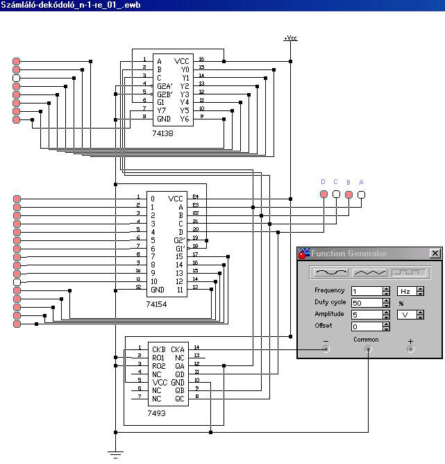

Van egy kis problémám. Nem megy az áramkör Szimulátorral megnéztem már 2 szer és nem akara menni csak le meg a reset homb. Jah és a 10esek kijelzője se mükszik szóval most eg yyolan áramköröm van ami le, reset és ezt mind 9-0-ig jelzi. Van ötleted h mi lehet a gond?
(#) pbalazs válasza tbence3 hozzászólására (») Okt 28, 2006 /
Élőben csináltad, vagy szimulátorral?

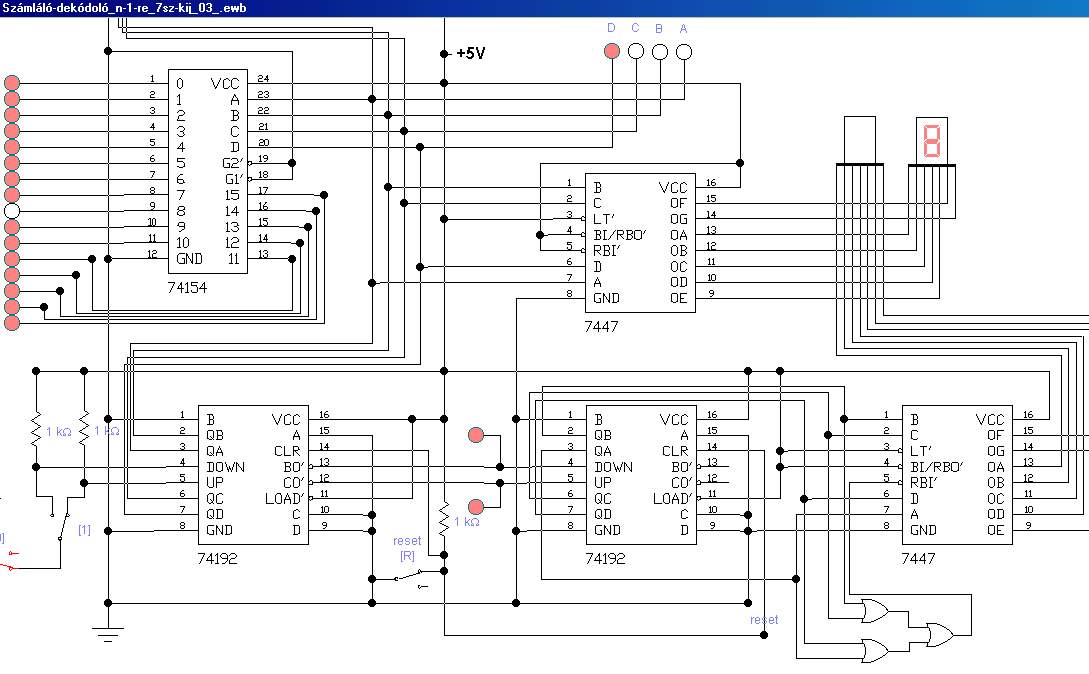

(#) _JANI_ válasza tbence3 hozzászólására (») Okt 29, 2006 /
Itt egy (elméletileg) működőképes DECIMÁLIS számlálókapcsolás.
FEL-LE, RESET, és a fölösleges nullák sötétentartásával...
A 74192-es számláló bemenetét magas szinten kell tartani és azt a benetenet kell lehúzni és elengedni (Pozitív élt adni a számlálónak.) amelyik irányba akarod léptettni a számlálót! Szerintem ez lessze az egyik gond.
A 10-es szám kijelzése az RBI lábon keresztül le van tiltva! Szerinten ezért lett :duma: sötét az a kijelző...
(#) pbalazs válasza _JANI_ hozzászólására (») Okt 29, 2006 /
„(Pozitív élt adni a számlálónak.)”
Ez a kulcsmondat. Mindegy, hogy fel- vagy lehúzod, csak legyen pozitív él. Hogy ez akkor keletkezik, amikor megnyomod a gombot, vagy akkor, amikor elengeded, ez (most) ízlés kérdése. Én általában jobban szeretem, ha megnyomásra lép, a tiéd meg elendedésre. Ez biztosan nem okoz gondot.
A kijelzés tiltva van az RBI lábon, de csak akkor, ha 0 van a bemeneten. Ezt nem kell kívülről kapuzni, megoldották belül.
(#) _JANI_ válasza pbalazs hozzászólására (») Okt 29, 2006 /
OK! Enek a 7447 alaposabban utánanézek... De az EWB-m eldobja magát ha nem igy vanak (lásd feljebb) bekötve.
Az adatlapon azt jelzi, hogy a 74192 az egyik bemenetnek H szinten kell lenni ahoz, h. a másik bemeneten érvényessé váljon a pozitív él.
Persze ez csak elmélet. A gyakorlat az más!!!
„Az adatlapon azt jelzi, hogy a 74192 az egyik bemenetnek H szinten kell lenni ahoz, h. a másik bemeneten érvényessé váljon a pozitív él”
Ebben igazad van :yes: , ezt nem figyeltem eléggé. Most tényleg fel kell húzni a bemeneteket, tehát elengedésre fog lépni. Mindenesetre ez nem magyarázza, hogy miért csak az lefelé megy.
„az EWB-m eldobja magát ha nem igy vanak (lásd feljebb) bekötve”
Hát, igen. Nekem olyat is szimulált 5V -os tápról, hogy minusz 15V. Innentől csak fenntartásokkal kezelendő az eredmény.
