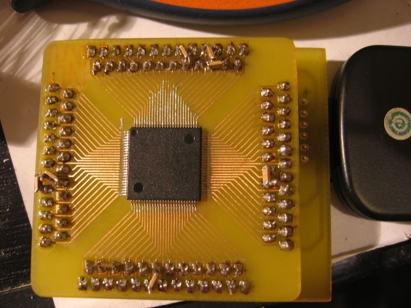

Betettem a javasolt 10µF -t is , mondanom sem kell hogy eredményt nem tudok felmutatni. Itt egy kép hogy néz ki most a dolog , a forrasztások nem a legszebbek, de érinteznek és nem zárlatolnak. És ha még nem mondtam volna gyári a PICKIT2 bár már kezdek arra gondolni nem-e abban van hiba , ennek ellentmond hogy minden más picet tudok programozni (97J60-al meg sosem használtam még).
Bocs, hogy hülyeséget kérdezek, de kontakt minden lábnál megvan?
A lábkiosztás szerinti program lábakat használod 1000%-ra? Közvetlenül MPLAB IDE-ről programozod a PICedlit?
Persze, végig lett csipogtatva minden láb vezet és egymással nem zárlatolnak.
A Pickit programját haználom. Kicsit feljebb meg viszább már van egy csomó kép.

Én is kezdek arra gondolni, hogy a PK2 a hibás. Mérd meg légyszi, hogy kiolvasás közben(és után) mekkora a fesz a Vpp lábon! Lehet, hogy nem jól állítja elő a kisfeszültségű Vpp-t.

Promléma megoldva! Töröl rendesen, a program nincs nálam de gondolom már az is fog menni. 2.60 -as verzióm volt abban a hitben voltam hogy az a legfrissebb. És köszönet mindenkinek a segítségért!
