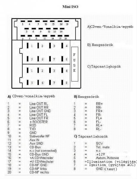

Egy kérdésem lenne egy bizonyos Philips RC 819 es fejegységgel kapcsolatba.
Eléggé kopott a bekötési rajza és gondoltam inkább először megkérdezem tőletek :
Tudtok e tiszta normális bekötési rajzot küldeni?
Illetve a bekötési rajz alapján jól értelmezem ,hogy a legfelső csatlakozón belül a bal felső a negatív és az alatta lévő a pozitív 12 V???
Illetve ,hogy van ebben a fejegységbe be és kimenet egyáltalán (RCA kábelek nincsenek)?
Bocsi ,de kezdő vagyok.
Válaszotok várom.
Előre is köszi.
(#) paul64 válasza Manusz hozzászólására (») Júl 10, 2009 / 1
Szia, az ISO csatlakozóról már tettem be egy linket lejjebb, de mivel a Google a barátom, itt van 3 kép is róla.
(#) titi válasza Manusz hozzászólására (») Júl 10, 2009 / 1
A te rajzod szerint igen, jól értelmezted, csak annyival egészíteném ki, hogy a "kulcs" emblémával ellátott csatlakozóra pedig szintén +12V kell, amit általában a gyújtáskapcsolón keresztül szokás, de köthető direktbe is.
Szerintem nincs RCA kimenet, ha a rajz szerinti helye üres. (Line out)

(#) Manusz hozzászólása Júl 10, 2009 /
Visszatérve van még kérdésem.
Az első ISO csatlakozós nyert tehát a carISO.jpg féle van nekem.
Most ilyen ISO csatlakozót hol találok ,mert google nem segít.
Mindenféle van ,de pont ilyet még nem találtam.
Másik kérdés : Gondolom Mp3 lejátszót rá fogok tudni kötni így ,hogy van AUX bemenet (rajz).
Válaszotok előre is köszi.

(#) paul64 válasza Manusz hozzászólására (») Júl 11, 2009 / 1
A táphoz és a hangszóróhoz sok helyen, autófelszerelési áruházaktól kezdve a Auchan-ig, a harmadik csatlakozóra nincs tippem. Kérdés még, annak ellenére, hogy van csatlakozó a rádión, valóban van-e aux-in benne amit menüből be tudsz kapcsolni.
