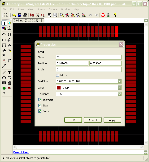

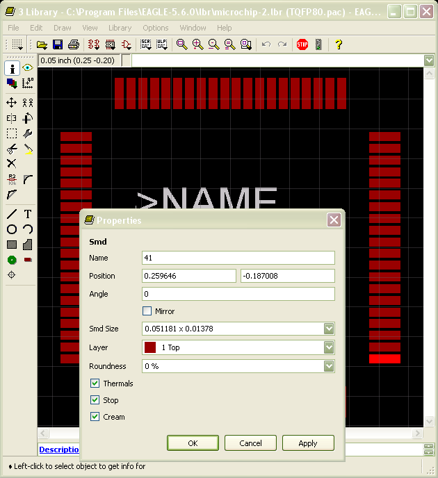

Valaki használta már az egyik microchip lbr-ben a PIC18F8722-es alkatrészt?
Mert ha igen, akkor már észrevette, ha nem, akkor ne is használja, mivel felfedeztem benne, hogy a TQFP tok jobb és felső oldali lábai fel vannak cserélve!!!
A számozás megfeleleő, csak a tokrajz rossz.
Elég szép tüzijáték lett volna POR közben a chip tetején, ha nem veszem észre!

(#) MPi-c válasza mammut hozzászólására (») Júl 4, 2009 /
Nem találom az 5.6 microchip lbr-ben a 18F8722-őt Béna vagyok?
(#) mammut válasza MPi-c hozzászólására (») Júl 4, 2009 /
Nekem is az van, csak benne van az összes .lbr állomány.
Ezt külön lehet letölteni a CADSoft-nál.
Ja kérem! Mindjárt ránézek, csak a PIC adatlapját is le kell töltenem...
(#) mcfly hozzászólása Júl 4, 2009 /
Köszönöm.Mindjárt jobb!
Megnéztem. Szerintem jó, nincs felcserélve a jobb és a felső oldal. Tegyél le egy schematic-ra egy PIC-et és a kivezetéseket egyesével kösd össze valami alkatrésszel és akkor tudod ellenőrizni a Board nézetben.
Vagy nyisd meg a lbr-t és ott a 18F8722-őt kiválasztva (Device) meg tudod nézni a tokhoz rendelt kivezetéseket. A tokot is tudod ellenőrizni. Megnyitod szintén a Library-ban a Package ikonnal, majd csak a top layer-t bekapcsolva az Info ikonnal végig mész a pad-eken. Így láthatod a számozásukat a Name ablakban.
Na megnézem a leírtak szerint! Nekem úgy tünt, hogy valami nem jó, lehet, hogy én cseréltem fel két tüskesort az adapternél!
Köszönöm szépen!
Mutatom, a tok jó!
