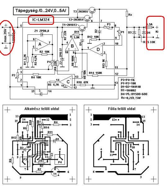

(#) scooby_ hozzászólása Júl 15, 2009 /
A csatolt tápegység bekötésére lennék kiváncsi.
(bemenet a trafórol,valamint a kimenetekre,És az IC típusa is érdekelne,mert nem látom sehol odaírva.)
Kapcsoltam a fóliarajzot is,hátha valaki kedvet kap a megépítésére!
(#) Einstein válasza scooby_ hozzászólására (») Júl 15, 2009 /
Az ic típusa oda van írva :LM324
Bemenet barról és a kimenet ahova az van írva hogy KI. (De ez mind rajta van a rajzon.)
(#) Medve válasza scooby_ hozzászólására (») Júl 15, 2009 /
Hello, ravasz nagyon, mert a "max.35V" a bemenet, a "ki" pedig a kimenet. Az IC tipusát pedig "IC=" vel jelöli. De inkább ne ezt építsd...
