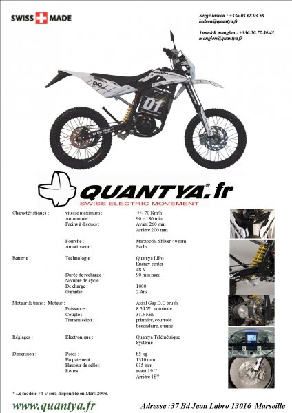

Persze tudom hogy ez egy igen csak nagy teljesítményű gép ami a videón van. Meg azt is hogy az a 250 w az nem valami túl sok. Csak tetszik nagyon és szeretném hogy legalább hasonlítson rá 1 kicsit majd az építményem és működjön. Először min1 mekkora hatótávon és milyen gyorsan.
Itt még egy kép ennek a gépnek az adataival.
Ja és akkor vezérlő kell mindenképpen?
(#) fassenkugel válasza futyman hozzászólására (») Dec 23, 2009 /
ebben legalább 1..3kW-os moci van. 250W-al még elindulni is alig fog, nem hogy dombra fel...
szerintem autó inditó motor kell. abból van 5..10kW-os olcsón. igaz, hogy nem tartós üzemra van tervezve, de a nem tartós üzem a 10kW-os terhelést jelenti. ha elindult a moci akkor már 200..500W elég a lég és gördülési ellenállás leküzdésére. azt meg birja a végtelenségig.

(#) szabi83 válasza (Felhasználó 13571) hozzászólására (») Dec 23, 2009 /
Jó kis motor névleges teljesítménye 8,5 kW, nyomaték: 31,5 Nm..
(#) Shoo válasza szabi83 hozzászólására (») Jan 7, 2010 /
Ilyenből több is létezik.
Amiről beszélsz az a Quantya, de a max. teljesítménye 8,5kW(Quantya.hu), amit gyorsításkor használ fel és csak pillanatokra, ez érvényes a nyomatékra is és, ami elképesztő az az, hogy ez a nyomaték a motor tengelyén van a keréken ennek többszöröse. Most jön a tipikus haverom haverja sztori. Szóval a gyerek bőven 100 kiló felett van, gokartozni láttam...elég esze-veszett módon tolta. Ő már kipróbálta és mondta, hogy nem merte rendesen odahúzni neki, mert halálfélelme volt rajta. Amugy 2 milláért lehet kapni itthon. Még egy amugy, kefés motor van benne, hát nem tudom meddig birja a 100-150 ampereket.
