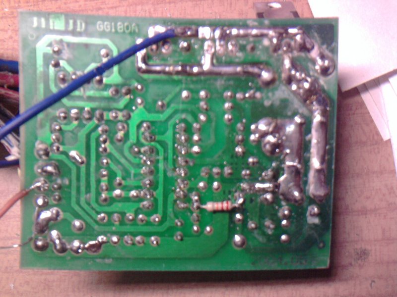

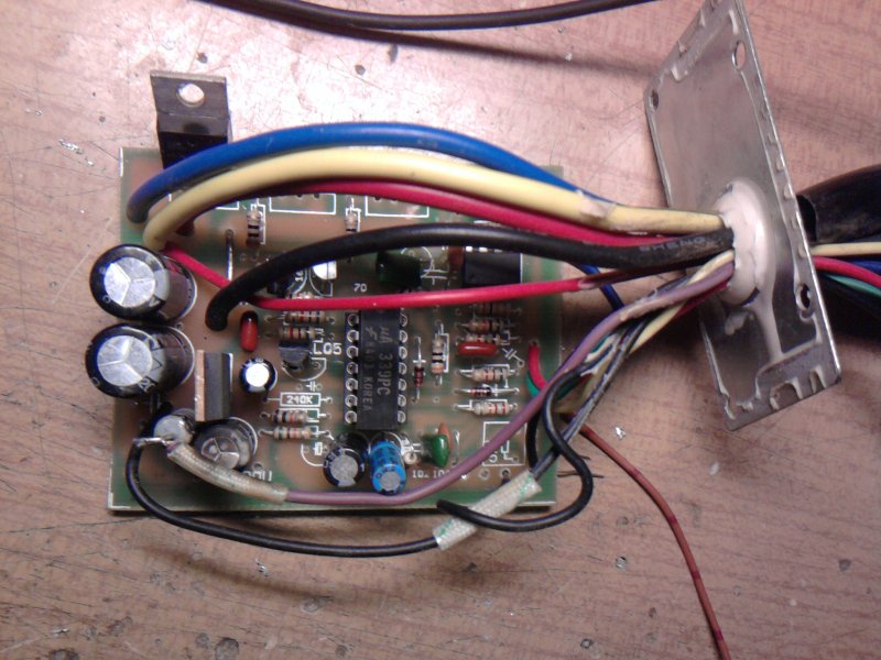

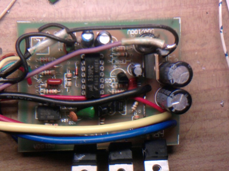

Lenne egy nagy problémám hoztak hozzám egy KÍNAI villany bringát aminek a vezérlése meghalt a panelre csak ennyi van írva GG180A ennek keresem a rajzát. A kereső egy kar órát adott ki erre a típusra,hurrá. 2db ic van benne 1 NE555 és egy LM339 a fetek típusa pedig P75NF75 persze ezek is elszálltak és a helyettesítőjét sem tudom. 4 db 12voltos aksi hajtja (48v). Azért írok ennyi infót mert nem javítottam még soha ilyet azt sem tudom hol kezdjek hozzá. Segítséget előre is köszönöm. Képeket mellékelem. A bringa típusa is rejtély.
3 fázisu/nem kefés/300W-os a gép.Kinai termék lévén nem létezik hozzá kapcsolási rajz

A motorba két szál vezeték megy és a két fet párhuzamosan van kötve,így is három fázisú? Te találkoztál már ezzel a típussal,amiben ez az elektronika volt. Az LM339 milyen feladatot lát el? A gázkar az milyen alkatrészt rejt,mert oda a + 5volt ésa mínusz is megy.

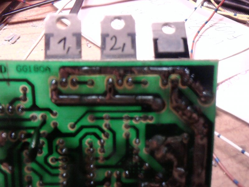

Nem ebbe kettő azonos típusú van párhuzamosan. KÉRDÉS:Hogy a pi..ba lehet ezt be tesztelni tápegységen? Odáig el jutottam,hogy a benne lévő 555-t 3 lábára kötöttem egy piezót és magas hang halható ez a jel megy a 339-hez és ott van két S8050 -es tranyó és utána a fetek. Ennek az elektronikának a kimenetére tesztként sima kefés motort pl aksis fúró motorját rá lehet kötni?
Mint említettem két fet van benne párhuzamosan ahogy a kép is mutatja 1,2 jelöltek a fetek ezek vezérlése is közös azaz a két 75 amperes fet kitesz egy 150amperest.
Igazából van benne egy 7812 és egy 7805 stab úgyhogy akár 20 voltról is indulna az elektronika.
A nagy áramú rész folyamatosan feszültség alatt van függetlenül a gyújtáskulcstól a kulcs egy"remote" kábelen visz feszültséget a7812-nek és így kapcsol a kis áramú rész.

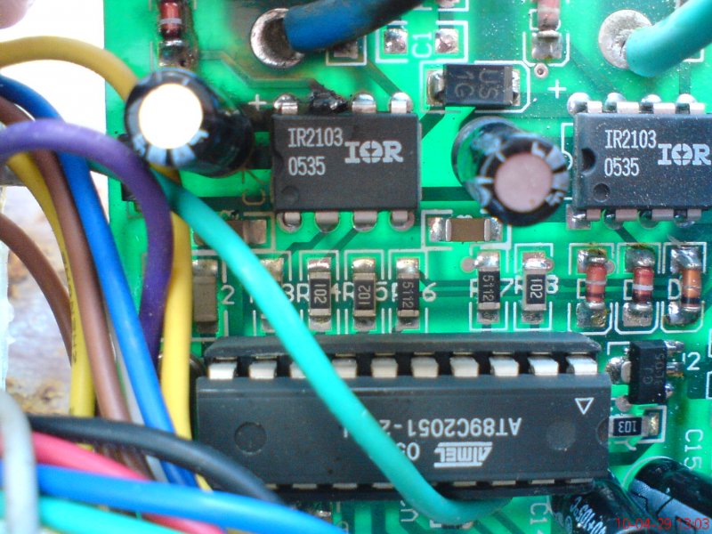

Egy Tornádó típusú elektromos biciklivel kapcsolatban szeretném a segítségeteket kérni! Történt egy kisebb baleset vele és ennek következtében a vezérlő elektronikában elszállt egy-két alkatrész. Csináltam egy pár képet erről az elektronikáról,de egy műszerész szerint van benne egy olyan alkatrész (DSC00872-es kép) amit elég nehéz beszerezni és ebben kellene segítenetek nekem hogy valóban igaz e,vagy esetleg hol lehet ilyen vezérlő egységhez hozzájutni?!Vagy esetleg valamivel helyettesíteni hogy elinduljon! Előre köszönöm a segítségeteket!
Erre Az alkatrészre gondolsz?Bővebben: Link
Ha a vezerlo ATMEL chip szallt el, akkor igen, ugyanis abban a program a lenyeg. Chipet kapsz akarhol.
Ha a fetekre gondolsz, akkor azoknak az adatai alapjan szerintem nem nehez helyettesito tipust talalni (feszultseg es aram ne legyen kisebb, mint az eredeti, a gate kapacitas lehet kisebb, az atmeneti ellenallas is minel kisebb legyen).
Uj vezérlöt itt is kapsz,csak nézd meg a rossz vezérlödön hogy hány Voltos,Wattos és 120,vagy 60 fokos-é?
