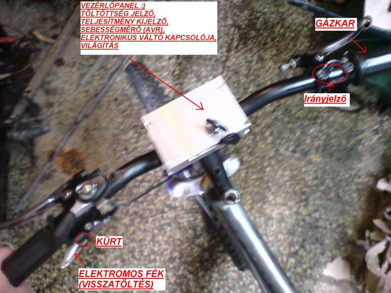

Írtam egy 3,6sek várakozási ciklust, ez azt jelenti hogy 3,6s időközönként van a kijelző frissítve, de így ahogy mondod 555 - el is megoldható az időzítés.
Pont ez a szép, hogy nem kell hozzá olyan agy, annyira pofátlanul egyszerű a dolog hogy csak na. A motor amúgy 400W-os (24V 17,5A). Itt ebben a pdf-ben van a 3. oldalon: Bővebben: Link
Itt pedg egy kép hogy a hagyományos MTB agyra is rá lehet ereszteni: Bővebben: Link

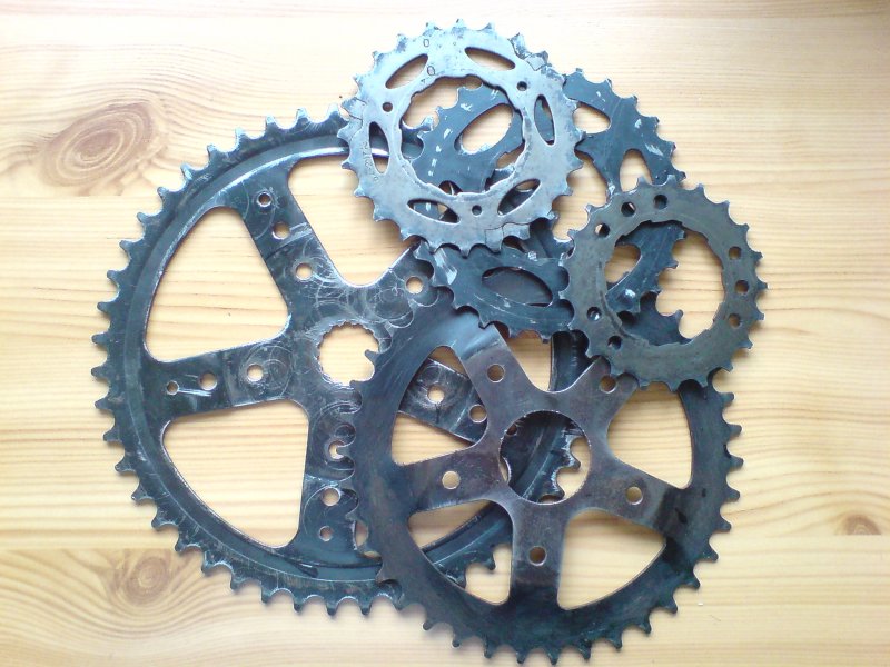

Nézegettem a fogaskereket és pont jó is lenne, kivéve egy dolgot: a mérete. Nekem sajnos túl nagy, az a ritka eset forog fenn nálam, hogy a motorból kijövő fordulatszámot nemhogy csökkenteni, növelni kéne. 10%-os emelkedőn is szinte könnyebben indul el mint vízszintes helyzetben (persze én is rajta vagyok), de csak 8km/h a sebessége. A másik oldali fogaskerék lenne a jó, ami a pedálhoz van, de akkor megint felmerül a kérdés hogy hogyan tegyem fel? Igazság szerint minél kisebb fogaskereket tudnánk találni, annál jobb lenne. A váltó rész már ki van gondolva, ki is próbáltam, az a motorra kerül, tehát a keréknél nem lesz semmi plusz. Mi lenne, ha fognék két kis fogaskereket, amiknek a belső átmérője pont akkora, mint a kerékagyé, mind a kettőbe fúrnék mondjuk 5-5 lyukat, és az egyiket ketté flexelném. Feltenném az egészet kívülre, alá persze gumi alátét, belülre a két fél darabot szintén alátéttel, működhet? Azért tennék belülre is fogaskereket, mert jelen pillanatban nem tudnék senkivel két félkör alakú lemezt esztergáltatni.

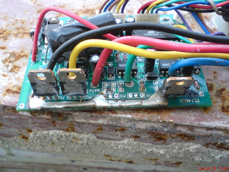

Egy Tornádó típusú elektromos biciklivel kapcsolatban szeretném a segítségeteket kérni! Történt egy kisebb baleset vele és ennek következtében a vezérlő elektronikában elszállt egy-két alkatrész. Csináltam egy pár képet erről az elektronikáról,de egy műszerész szerint van benne egy olyan alkatrész (DSC00872-es kép) amit elég nehéz beszerezni és ebben kellene segítenetek nekem hogy valóban igaz e,vagy esetleg hol lehet ilyen vezérlő egységhez hozzájutni?!Vagy esetleg valamivel helyettesíteni hogy elinduljon! Előre köszönöm a segítségeteket!
Erre Az alkatrészre gondolsz?Bővebben: Link
Ha a vezerlo ATMEL chip szallt el, akkor igen, ugyanis abban a program a lenyeg. Chipet kapsz akarhol.
Ha a fetekre gondolsz, akkor azoknak az adatai alapjan szerintem nem nehez helyettesito tipust talalni (feszultseg es aram ne legyen kisebb, mint az eredeti, a gate kapacitas lehet kisebb, az atmeneti ellenallas is minel kisebb legyen).
Uj vezérlöt itt is kapsz,csak nézd meg a rossz vezérlödön hogy hány Voltos,Wattos és 120,vagy 60 fokos-é?

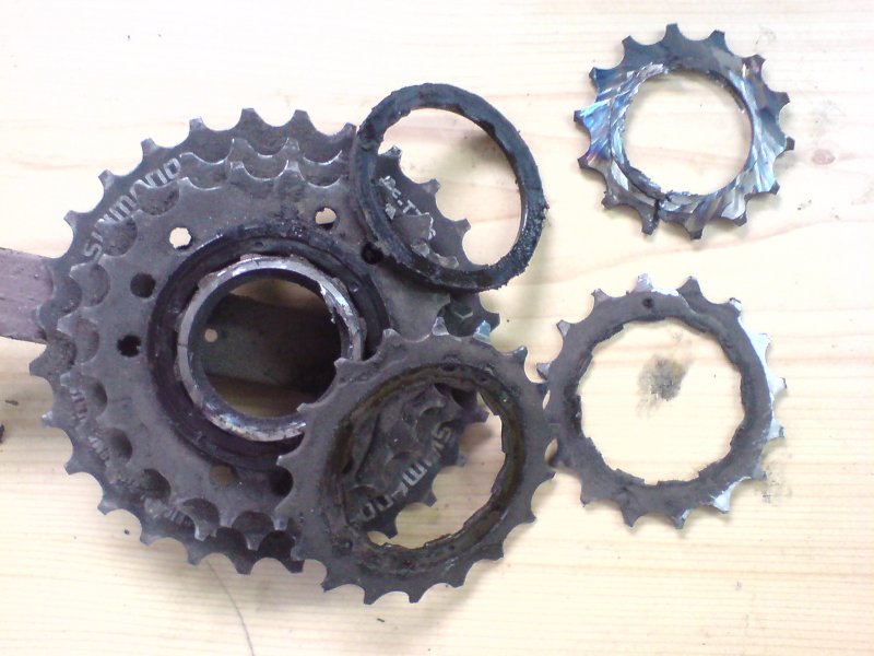

Itt egy alternatív lehetőség a fogaskerekek beszerzésére (képek). A váltó legkisebb fogaskereke talán épp elég kicsi lenne, hogy rámenjen az agyra. Úgy néztem, hogy csavarmenetes a váltó, de mégis csak a flexel tudtam lecsavarni. ![]() Másik problémám adódott: nem is az agy csapágya lesz a gyengepont, mint ahogy gondoltam, hanem a gumi, ugyanis 130kg-nál defektet kapott az egyik kerék, bár lehet, hogy nem a tehertől ment szét (még nem szedtem szét). Kör (és félkör) alakú lemez után a MÉH-en nézz szét.
Valóban, ezeket úgy kell szétcsavarni. Ráraksz két láncot, és tekered. Mégjobb, ha valami nyélre van felerősítve a lánc, úgy könnyebb.
Ja és nem fogaskerék! Ha már egyszer lánc fut rajta akkor lánckerék!
Laposvasba fúrtam csavarokat és azzal próbáltam elcsavarni, de nem ment, de jó a láncos ötlet legközelebb úgy lesz!. Sprofan is fogaskereket írt és ez volt a fejembe.
Végül is ez egy kerek izé amin fogak vannak, szóval
![]() Nem is tudtam hogy szét lehet szedni a hátsó fogaskoszorút (na innen a fogaskerekes dolog ) , de akkor megpróbálkozok én is egyel, úgy is van egy-két selejtes darab majd azokat megpróbálom szétszedni.

120RPM -el és a kerék kerületével számolva 1:1 áttétellel kb. kijön a 8km/ó. Errő az volt benne benne rendesen, ráültem és behúztam a féket, ugyan úgy indult mintha ki lenne engedve. Tehát erő ez elegendő, a sebesség viszont nekem nem. 16km/h -nak már örülnék, de a végső cél ha lehetséges a 24km/h. Ezt fogaskoszorúval váltanám, mivel pont felfér a tengely végére és még csavar menet is van benne a rögzítéshez. Mindehhez elképzelés már van, az egyetlen akadály annak megoldása, hogy megmaradjon a pedál hajtás.
