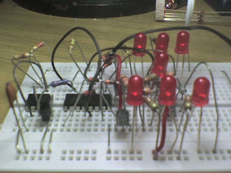

(#) Hujikolp válasza danelnagy95 hozzászólására (») Júl 24, 2009 /
Üdv! Fel tudnál tenni az egészről egy képet? Csak mert amit mellékeltél, az az 555-ös állandóan astabilban megy, adja z impulzusokat, és te a nyomógombbal engedélyezed a másik IC-t.
(#) Stefan válasza danelnagy95 hozzászólására (») Júl 24, 2009 /

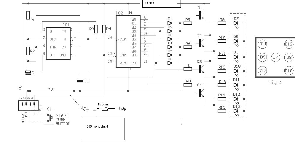

Az 555 mono amit csináltál, a jó is, annyit kell hogy, a led helyére egy optocsatolót rakni. A kimeneteit pedig sorbakötni a ledekkel.
Az 1 kapcsolós megoldás pedig annyi, hogy a mono triggerjét felhúzod a tápra, és egyúttal egy diódával rákötöd a kapcsolóra, hogy amikor megnyomod földre húzza azt is.
Ha nem érthető lerajzolhatom.
Szerintem így megoldható.
(#) danelnagy95 válasza Stefan hozzászólására (») Júl 24, 2009 /
Értem, és kösz h fáradsz.
Légyszi rajzold le a biztonság kedvéért ha van időd, de nem kell sietni mer mostmár úgyis fekszem , meg nincs is optocsatolóm itthon, úgyhogy ha holnap délben felrakod nekem az is jó.
Nagyon köszönöm!
(#) Stefan válasza Stefan hozzászólására (») Júl 24, 2009 /
Nemröhögni Paint & touchpad & hasonfekve
Valaki kössön bele, mert csak tipp, hogy így jó lesz.

Akkor az optocsatoló led-anódja és tranyó-kollektora is a tápra megy?Akkor gondolom a led katódja a gndre.(mármint még mindig az optoról beszélek.)
(#) Stefan válasza danelnagy95 hozzászólására (») Júl 25, 2009 /
opto: ugyanúgy mint mikor leddel próbálgattad .
anód: az ellenállásra ami az 555 mono kimenetén van
katód: föld
tranyó kollektor: plusz táp
tranyó emitter: a tranyók fele, amik a ledeket kapcsolgatják.
De ha nincs optód és van türelmed akkor megpróbálhatod sima tranzisztorral is.

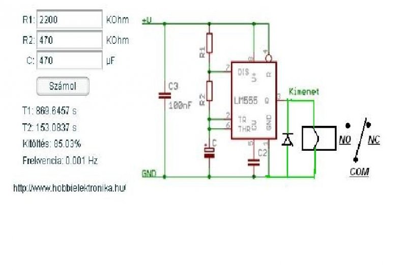

Csináltam egy astabil multit 555-el, a képet mellékeltem, (azokkal az értékekkel csináltam ami a képen van) És a GND-re, meg a kimenetre kötöttem egy relét, és a egy 1N4001 diódát a relének ehhez a 2 lábához, a dióda - oldala van a kimeneten, és a + meg a GND-n, és ha bekapcsolom, akkor a relé meghúz, és soha többet ki nem enged Mit rontottam el? Mi lehet a baja?
Köszi előre is!

Opsz az lemaradt bocsi . Most már mellékelem a képet, mindent úgy kötöttem, mint a képen, és a relé nem enged ki! Mit ronthattam el? Lehet, hogy ellőttem az 555 kimenetét? Vagy be kellene tenni egy tranyót, akimenetre?
Köszi előre is!
(#) vicsys válasza elektro777 hozzászólására (») Júl 25, 2009 /
Kezdésnek tegyél be egy kisebb kondit (Pl.: 1µF-ot.) Ha azzal kattog, akkor a kapcsolásod jó...
(#) brato válasza elektro777 hozzászólására (») Júl 25, 2009 /
Számold ki a frekvenciából az időtartamot és várd ki még szintet vált.
(#) elektro777 válasza vicsys hozzászólására (») Júl 25, 2009 /
Hát elvileg mint a képen is látható, 869 s és 153 s az időtartam nem? 1µF-es kodit mingyárt teszek bele.
A kép amit mellékeltem az úgy működöképes lenne?
1µF-essel se működik! azzal is meghúzva marad. Lehetséges, hogy az IC a rosz?

(#) elektro777 válasza elektro777 hozzászólására (») Júl 25, 2009 / 1
Most kattogott az 1µF-essel! Amikor az ic 5. lábához kötött 10 nanos kondinak az ujjammal megérintem azt a lábát, ahol csatlakozik az Ic 5. lábához, akkor működik! Gondolom leföldelem valahogy Most mit csináljak, hogy jó legyen?
(#) vicsys válasza elektro777 hozzászólására (») Júl 25, 2009 / 1
Milyen tápról használod? Nem túl brummos? Elviseli a relé terhelését?
(#) proli007 válasza danelnagy95 hozzászólására (») Júl 25, 2009 / 1
Felesleges ide optocsatoló, meg nyalánkságok.
A mellékelt rajzot készíts el. A monostabil bemenetét közvetlen rákötheted a nyomógombodra. Ha azt megnyomod, GND-ra zárja a bemenetet. Engedélyezi a 4017 számlálását, és egyben elindítja a monostabilt. Erre a monostabil kimenete magas szintű lesz, kinyitja a tranyót, és égnek a Led-ek. Ha elengeded a gombot, a 417 megáll, és mutatja a pillanatnyi értéket. Azután mikor letelt a monostabil ideje, akkor az kikapcsolja a Led-eket.
Kb. 10 másodpercig fognak világítani ezekkel az alkatrészekkel. (De ha 10másodperc fölött nyomvatartod a gombot, amikor leengeded azonnal kialszanak a Led-ek. Lévén, hogy a gomb megnyomásakor kezdődik a monostabil ideje.)
Persze a Led-ek katódját lekötöd a GND-ről és a tranyó kollektorába kötöd.
Lehetne egy kicsit takarékoskodni is.
- R5-R6-R7-R8-R3 tök felesleges. Azok helyett rövidzár is megteszi.
- A páros diódákat (pld. D8/D9) nem párhuzamosan, hanem sorba is lehet kötni, és R10-R12-R14-et 680ohm-ra cserélni. Így R11-R13-R15 elmaradhat. Grátiszként a fogyasztás is kevesebb lesz.
(Elég vicces, hogy én úgy látom a kocka "kódolása" el van rontva. Vagy rosszul látom?)
üdv! proli007
