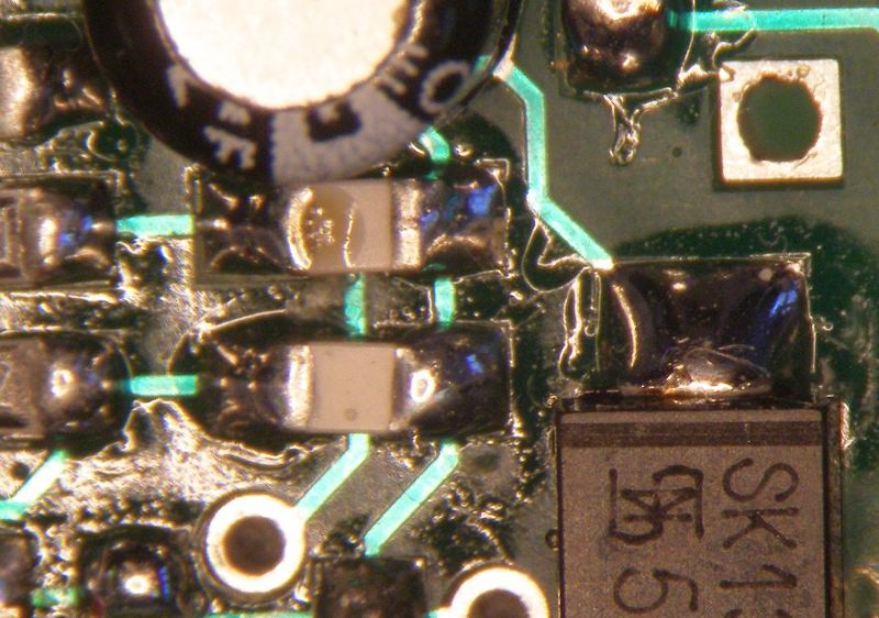

Gyári nyákot nem bonyolult forrasztani. Ellenben a saját gyártású, lötstop lakk nélküli nyákot már nehezebb ilyen szépen kivitelezni.
Ezt nem igazán értem.
A forrasztás gátló bevonat megakadályozza az ón folyást a lábak között. Amelyik nyákon nincs ilyen bevonat, ott sokkal nagyobb a veszélye annak, holy összeugrik a két láb között az ón.
