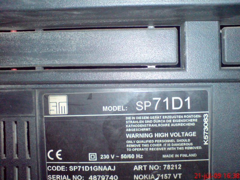

(#) Fonyod21 hozzászólása Aug 4, 2009 /
Nem sűrün javítok tv-t de most kaptam egy NOKIA SP 71 D1 készüléket.
Bekapcsolás után csak villog a sandby led, és nem reagál semmire.
A kondikat már részben kicserélgettem, de nincs változás.
Esetleg valaki találkozott már ezen készülékkel?

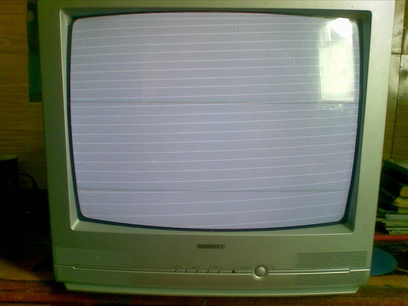

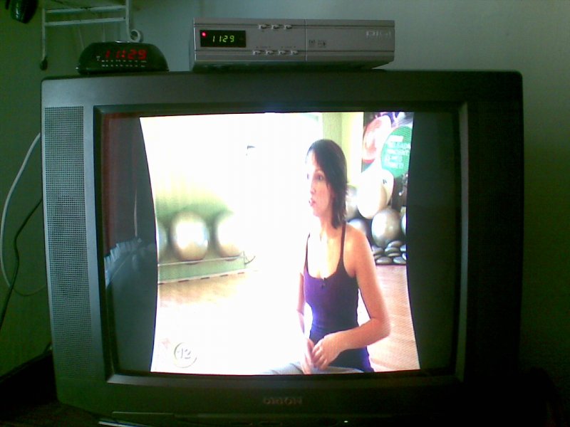

Egy kis segítségre lenne szükségem:
1. Adott egy Orion T2525 STX típusú tv. Tökéletesen működik de vannak pillanatai mikor a képen látható problémát produkálja. Kézrátétellel a kép megjavul egy darabig. Átnéztem forrasztási hibát nem találtam. Szerintetek mi lehet a baja?
2. Egy Samsung Tv szinte ugyanezt a hibát produkálja. Az eltérítő tekercsnél van egy kis panel azon lévő potmétereket kontakt spray-vel befújtam. Egy darabig jó volt de újra elkezdte a hibát.
3. Szintén samsung tv Cz-20f32z típus ott a visszafutási csíkok látszanak. Ezzel mit tudnék illetve mit kellene csinálnom?
Segítségetek köszönöm!

(#) goldscorpio07 válasza mineral hozzászólására (») Aug 5, 2009 /
Az orion esetében nézz át minden forrasztást a térítő IC körül,írtad hogy átnéztél mindent,de a szem magában néha kevés,használj nagyítót (hasonlóképpen produkálta magát nálam is egy orion tv).Ha ez sem segít akkor a potméterre tudnék még gondolnni,tisztítsd ki kontakt sprayvel,feltéve ha az alaplapon van poti Nem hiszem hogy nagyobb gond lenne,bár nem lehet tudni.

(#) mineral válasza goldscorpio07 hozzászólására (») Aug 6, 2009 /
Szóval akkor csak egy kontakt hiba szórakoztat. Jó akkor jobban átnézem,átforrasztom az egész IC-t és a hozzá tartozó részeket. Köszi a segítséget.
