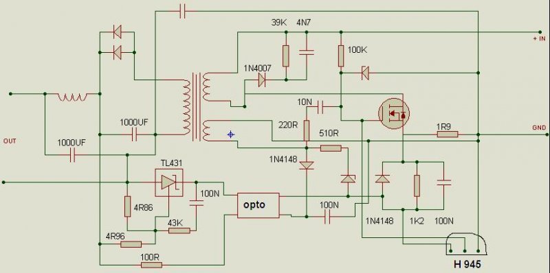

(#) Thowra hozzászólása Máj 13, 2009 /
Üdv mindenkinek!
Van egy kis kapcsoló üzemű tápom ami eredetileg 230V ra volt tervezve. Nem ic s. Szeretném átalakítani úgy, hogy 6-12V egyen bemenetről menjen, a sec oldal 5V os lenne (gyárilag is annyi volt). A 400V os kondira adtam feszt, elindult de csak 24V körüli fesznél megy rendesen, ez alatt megnő a kimenő fesz és nagyon sípol. A primert lebontottam, csak a kondi maradt, azt cseréltem 1000µF ra.
A tápon nincs semmi típusjel, lerajzoltam a kapcsolását. A zénerek értéke nem olvasható. Hogy lehetne lenyomni a bemenő fesz szükséget? A bemeneten lévő 100K t már próbáltam cserélni kisebbre, 33K ra. A segítséget előre is köszönöm.
(#) Thowra válasza Thowra hozzászólására (») Máj 13, 2009 /
Próbáltam variálni az ellenállásokat de nem segített, hiába módosítok bármit csak ront a helyzeten

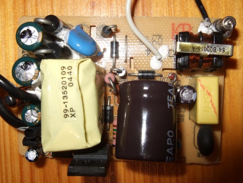

(#) smirdex hozzászólása Júl 11, 2009 /
Sziasztok !
A képen látható kapcsoló üzemű tápot szeretném megjavítani. Bement 220v, kimenet 5 volt. Kérdésem: hol keressem a hibát, mi az ami tönkre mehetett? Köszi!
(#) proli007 válasza smirdex hozzászólására (») Júl 11, 2009 /
- Jobb felső sarokban van egy bizti, mint ha ki lenne menve.
- Nézd meg az ezt követően az egyenirányító diódákat, nem zárlatosak-e.
üdv! proli007
(#) smirdex válasza proli007 hozzászólására (») Júl 11, 2009 /
A biztosíték rendben, azt megnéztem már szétszedéskor. A dióda kimérésben már nem vagyok biztos. Van 4 kisebb és 2 nagyobb. Ha a 4 kisebbet mérem a műszerrel, akkor a műszer csendben van, nem sípol. A nagyobbaknál amikor oda teszem a lábakra, csak épp megcsippan. A folyamatos sípolás jelzi gondolom a zárlatot. Ja a műszert a dióda mérés funkcióba állítottam. thx
(#) hadnagyakos válasza smirdex hozzászólására (») Júl 11, 2009 /
Bal oldalon a középső kondi nem púpos?
(#) smirdex válasza hadnagyakos hozzászólására (») Júl 11, 2009 /
De jól látod, az. Azt láttam mikor szétszedtem, de azt gondoltam ettől még működhet...Jól tudom, hogy csak kiforrasztva lehet ellenőrizni a kondit?
(#) lapose válasza smirdex hozzászólására (») Júl 11, 2009 /
Ebben UC3843-as táp van. Legelőször a nagy puffer melletti 47µF 25V-os kondit cseréld ki, és csak jó minőségűre, mert anélkül ez a táp el sem indul.
A kapacitását csak kiforrasztva tudod pontosan megmérni, hogy púpos-e azt pedig lehet látni.
(#) smirdex válasza lapose hozzászólására (») Júl 11, 2009 /
Megtaláltam az általad jelzett kondit, az a bemenet felőli oldalon van. Nem volt púpos, kiforrasztottam, 38ľF-ot mértem rajta. Látom , hogy az kevesebb, de nem tudom ez befér-e a "tűrésbe". Mivel venni csak hétfőn tudok, addig az eredmény várat magára. A púpos 10V 680ľF-os. Kérdés: mi a jó minőségű kondi? thx
Ezeket a kondikat kapacitásmérővel nem tudod kimérni, ESR mérő kell hozzá.
LOW-ESR kondenzátort kell venni bele, ha kapsz.
Feszültségeket mértél? Ha a pufferen és a FET-en 300V, a 47µF-en 10V körüli feszültség van, szinte biztos, hogy a 47µF hibás.
Nos visszaforrasztottam, megmértem a értékeket. A nagy kondin (gondolom az a puffer) 308 volt van, a 47ľF-os kondin 8,3 volt. A fet-et nem ismerem Vélhetően az lesz amit mondasz...Gratulálok, igazán profi vagy. Hétfőn veszek kondit és próba...Addig is köszönöm!

(#) smirdex válasza lapose hozzászólására (») Júl 16, 2009 /
Beszereztem a kondikat, (igaz nem LOW-ESR) beforrasztottam és működik. Köszönöm a segítségedet!
