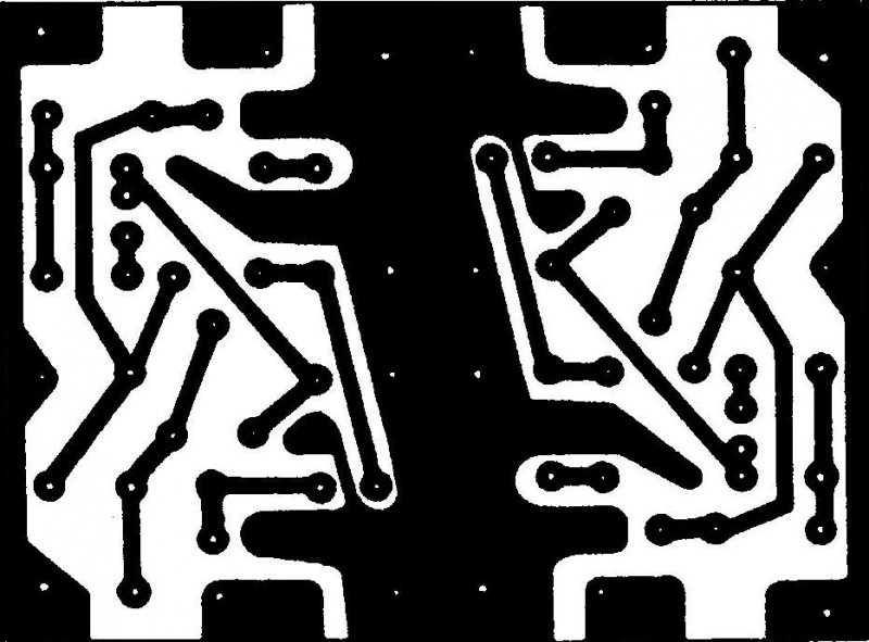

Készült egy tranyós riaa! ![]() Nem tudom működik-e,BGSF rajzán nincs rajta a korrekció,az csak egy előerősítő,onnan pattant az ötlet hogy csinálok valamit unalmamban. Csináltam neki tápot is,illetve nem csináltam,hanem másoltam,és átalakítottam. Az IC helyére be lehet tenni az LM317T-t?

Elkészült az eredeti,és igazi riaa ![]() Ezen semmit nem módosítottam! Meg is lehet nézni! Kérem a véleményeket! :yes: Unalmamban nem volt mit csinálni. Aztán csak óvatosan módosítsátok!

Két tranzisztoros földelt emitteres kapcsolás, vissza csatolás nélkül. A második tranyó 1,5x erősítésével... Nos, így első ránézésre nem pazarolnám rá a drága NYÁK anyagot és a forrasztó ónt. Ami a kapcsolásból következik: magas torzítás, kis erősítés, magas zaj. Talán a múlt században, az 1960'-as években találtak ki ilyen kapcsolásokat. Nem is értem...
Tökéletesen egyetértek , ez a kapcsolás egy nagy negatívum ! Egy másodperc is sok rá…

![]() Marad a BGSF féle. Vagy tud valaki kapcsolást adni BC109-es tranzisztorhoz?
Vagy ha nincs,maradok az IC-nél!
Pl volt egy,ami LM833-al készült,egy jó pár oldallal arrább. ITT Ugyan szntetikus táp kell neki,de gondolom elmegy +- 12V-rol is.

Nagyon köszönöm! Az Riaa 1.gif győzött! Az utolsó is jó lenne,ha nem BC173-al menne ![]() Viszont ha már idáig dolgoztam vele,megmutatom. Meghamisítottam az LM833-as RIAA korektort.
Minden gond nélkül rakhatsz bele BC109-et.
Inkább az első!
Pont BC 109C-m van,úgyhogy annak úgy biztos hogy jó hangja lesz.

Nem is tudom mit mondjak! Meg is hamisítom a nyákod
Még sem hamisítom
Nem tetszenek neki a resistorok,se 600 se 300DPI-n Se közötte
Íme fél perc munkája,feltéve ha jó is
![]() És még jól is néz ki,pedig csak összeillesztettem PAINT-ben |
