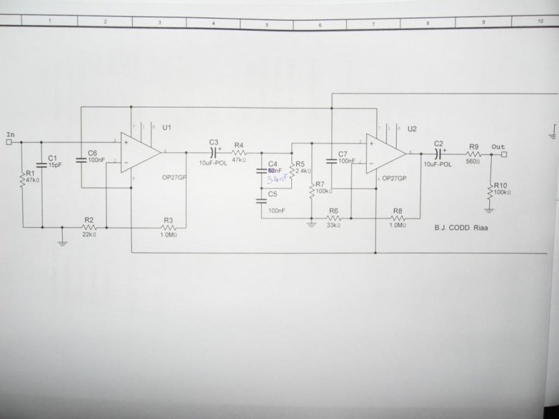

(#) gb197 válasza scooby_ hozzászólására (») Aug 8, 2009 /
A HFM 1 egy jó phono fokozat volt csak eljárt felette is az idő! A B.J.Codd kapcsolást kb. 15 éve építettem ,de már akkor is jobban tetszett minden ismerősömnek, mint a FHM1.
Valahol megvan az eredeti rajza is, ha valakit érdekel...Bővebben: Link

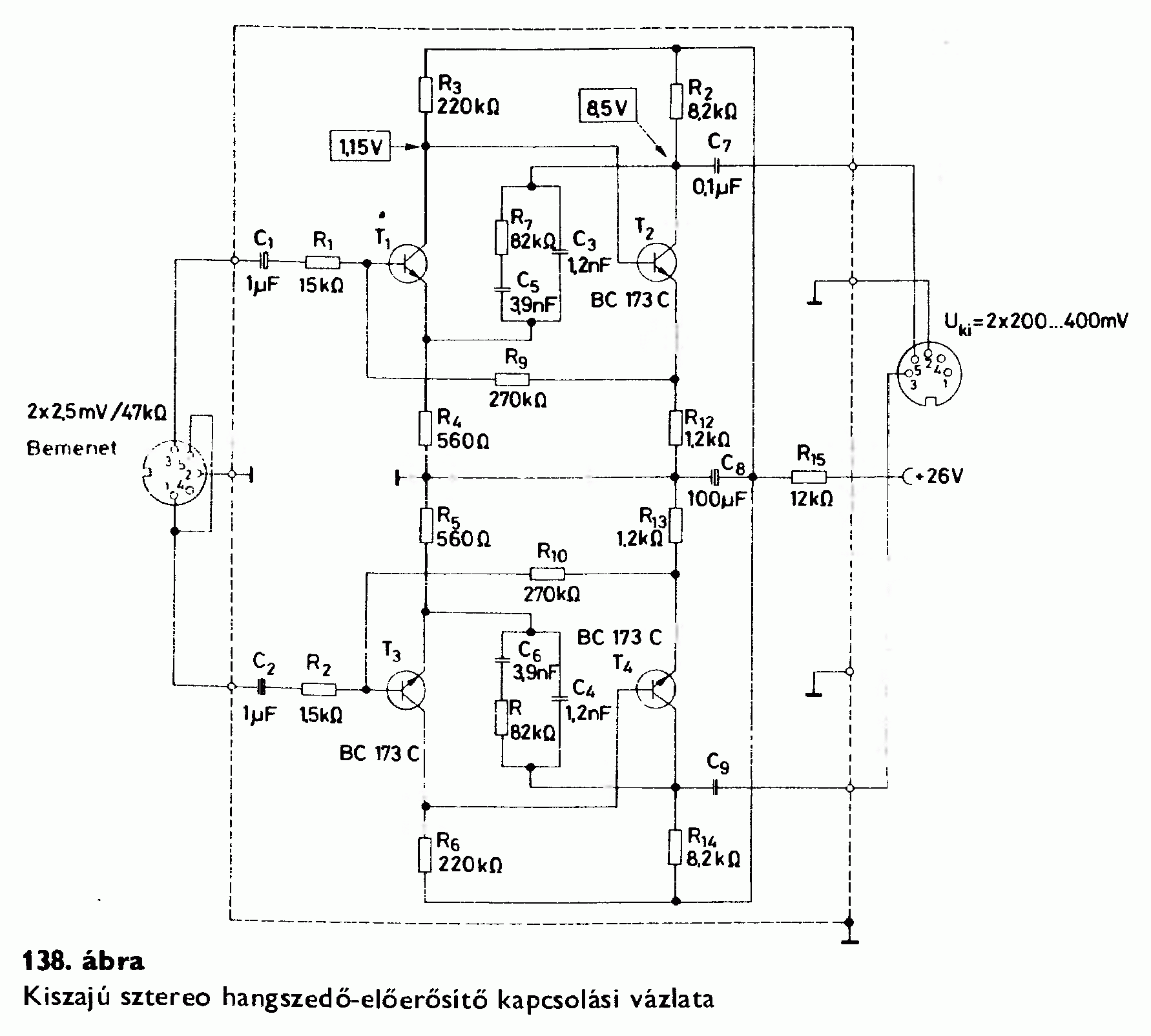

Készült egy tranyós riaa!
Nem tudom működik-e,BGSF rajzán nincs rajta a korrekció,az csak egy előerősítő,onnan pattant az ötlet hogy csinálok valamit unalmamban.
Csináltam neki tápot is,illetve nem csináltam,hanem másoltam,és átalakítottam. Az IC helyére be lehet tenni az LM317T-t?

Ez lett a véglegesített verzió,a tápján lett egy kicsit módosítva. Nemtudom minek kelettek ezok az össze-vissza huzalok...

Na!
Elkészült az eredeti,és igazi riaa
Ezen semmit nem módosítottam! Meg is lehet nézni!
Kérem a véleményeket! :yes:
Unalmamban nem volt mit csinálni.
Aztán csak óvatosan módosítsátok!

(#) CIROKL válasza scooby_ hozzászólására (») Aug 16, 2009 /
„Elkészült az eredeti,és igazi riaa”
Jó,Jó de hol lehet megnézni ?
(#) elektrorudi válasza scooby_ hozzászólására (») Aug 16, 2009 /
Nagyon érdekes konstrukció...
Két tranzisztoros földelt emitteres kapcsolás, vissza csatolás nélkül. A második tranyó 1,5x erősítésével...
Nos, így első ránézésre nem pazarolnám rá a drága NYÁK anyagot és a forrasztó ónt. Ami a kapcsolásból következik: magas torzítás, kis erősítés, magas zaj.
Talán a múlt században, az 1960'-as években találtak ki ilyen kapcsolásokat.
Nem is értem...
(#) gb197 válasza elektrorudi hozzászólására (») Aug 16, 2009 /
Tökéletesen egyetértek , ez a kapcsolás egy nagy negatívum ! Egy másodperc is sok rá…
(#) scooby_ válasza gb197 hozzászólására (») Aug 17, 2009 /
Akkor törlöm a fenébe!
Marad a BGSF féle.
Vagy tud valaki kapcsolást adni BC109-es tranzisztorhoz?

Az Riaa 1.gif győzött!
Az utolsó is jó lenne,ha nem BC173-al menne
Viszont ha már idáig dolgoztam vele,megmutatom.
Meghamisítottam az LM833-as RIAA korektort.
(#) lapose válasza scooby_ hozzászólására (») Aug 17, 2009 /
Minden gond nélkül rakhatsz bele BC109-et.
(#) scooby_ válasza lapose hozzászólására (») Aug 17, 2009 /
Inkább az első!
Pont BC 109C-m van,úgyhogy annak úgy biztos hogy jó hangja lesz.
