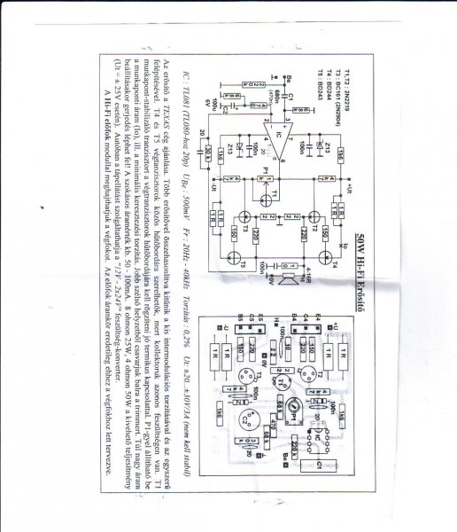

Szerintetek ebben a kapcsolásban amit belinkeltem meddig mehetek el a tápfeszben, mi a felső határ amit még kibírhat ? Nekem adott hozzá egy +-35 voltos táp, de ha sok amit valószinünek tartok akkor egy zenneres tranyós feszstabbal megoldom, szerintetek az jó lehet ? Válaszokat köszönöm.

Szia! Amit elég gázosnak találok benne az a sok elkó! Szerintem eléggé megrángathatja bekapcsoláskor a kimenetet, mivel az elkók tűréshatára igen széles, ha ehhez hozzá adódik az ellenállások 5%-os tűrése is akkor igen csak fura dolgokat művelhet ha bekapcsolod. Gondolom én!
Amúgy nem rosz a kapcsolás szerintem, de nem fog akkora minőségugrást produkálni ani megérné a szinte dupla annyi alkatrészt a TEXAS-hoz képest.

Sztem nem gaz a soknak tuno elko. Valoban van benne 2 elko ami szvsz felesleges, de ha az ember aggodik a bekapcsolasi tranziensek miatt akkor tessek koppanasgatlot hasznalni ... egyebkent sem art a hangsugarzo vedelem azokban pedig altalaban szokott koppanasgatlo is lenni.
Egyebkent kb. 10-12 alkatresszel kell bele tobb mint az altalam kozzetett (picit modositott) Texasba. Ez megsem dupla annyi alkatresz Pont az az erdekes a kapcsolasban ami valtozast v. plusz alkatreszeket jelent: aramgeneratorok es a FET-ek. Na mindegy, leginkabb csak erdekessegnek tettem fel a kapcsolast illetve erdeklodtem megepitette-e mar valaki.
T1 és T3 valóban fix áramgenerátorok. Ezek teszik a tápfesztől függetlenné a T3 alkotta hőfüggő referencia feszültséget.
A torzítása valószínűleg több nagyságrenddel jobb, mint a Texas-é, részben a Fet-ek miatt, részben a jó műveleti erősítő miatt. A legjobb benne a fix áramgenerátorok használata miatti tökéletes tápfesz érzéketlensége. +-15v-tól fölfelé gyakorlatilag nem igényel újra beállítást, tehát akár kétféle, egy nagyobb és egy kisebb leágazást is lehet csinálni a trafóján és kapcsolóval beállítani, hogy 100-200W-os PA-ként működjön, vagy 20w-os kis házi erősítőként. Remek ötlet, gratulálok.

Ezek teszik a tápfesztől függetlenné a T2 alkotta hőfüggő referencia feszültséget.
A kapcsolás +/-30V-ig jó. Ha az 1k6 ellenállást átszámolod és BD249C/250C végtranyókat pakolsz bele akkor tutira kell bírja! 4 Ohmos terhelésen akkor kicsorog 80W a kimeneten! Erre azért figyelj nehogy a hangszóróid kimenjenek. 8 Ohmon már csak a fele jön ki. Házimozi hangdobozt azért ne dugjál rá!
köszi a választ, közben elkészült a táp is hozzá, szerintem majd jövő héten lesz rá egy kis időm akkor felélesztem ebben a gyári felállásban először azt majd meglátom ha meghallgattam.
működni biztosan fog vele. Az erősítése jobb mint a BD-nek. Arra figyelj hogy ne gerjedjen....
