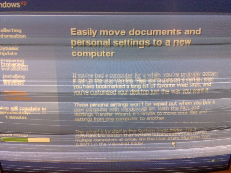

van 1 KDS Visual Sensation tipusu monitorom. Olyan problemaja van, hogy barmilyen kicsi mozgast felvesz es berezega kep, csatolom a kepet, hogy mennyire rezeg a mozgasra. Kerlek segitsetek hol keressem a hibat,
Szerintem csak forrasztási problémája van,szétszed és alaposan át kell nézni minden forrasztást,ahol kirohadt javítani kell.
Megkaptam a problema forrasat. Egy IRF 630 as tranyonak a labai voltak fellazulva es meg is egett az irf. Mivel helyettesithetem? IRF 620 as nem jo helyette?

Van nekem egy Samsung 753 DFX monitorom és olyan probléma lenne vele, hogy a két szélénél kb 4-5 cmre homályos. Olyan mint ha nem lenne jó a kontraszt. Szerintetek merre fele keresgessem a hibát? Elöre is köszi
Atneztem minden forrasztast, kicsereltem az IRF630-at de a problema ugyan az. Csak reszeket a kep mozgasra. Nem javult. Mit ajanlotok?
Szerintem akkor kontakt hiba van valahol...a panelon ha vannak potméterek,akkor takarítsd ki őket,picit megtekergetni,de utána állítsd vissza úgy ahogy volt...Az egész panelt átnézted rendesen?Egy apróságon könnyen el lehet csúszni...
Atneztem, de meg atnezem hatha talalok meg valamit
