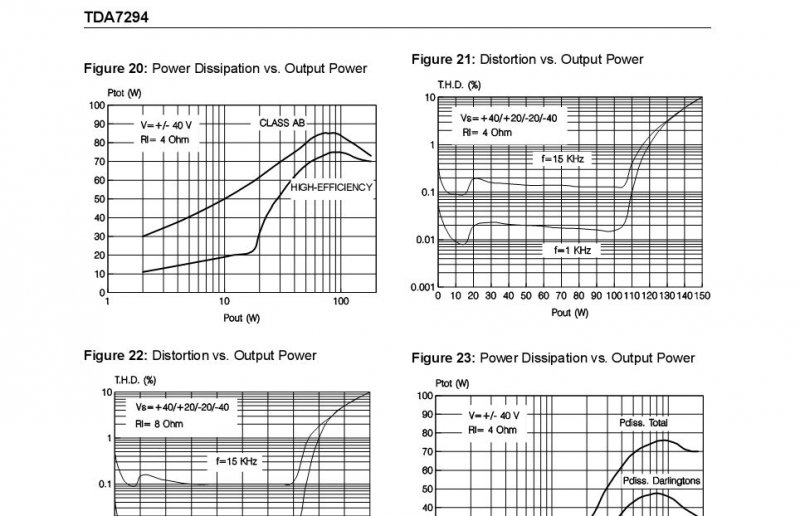

A 7294-ek párhuzamos kapcsolásával nagyon nagy kimenő áramokat is el lehet érni, és akkor sem a minőség miatt, sem a megbízhatóság miatt nem kell aggódnod.

Bár ez az IC nem ebbe a topicba való, azért mégiscsak le kell írnom, hogy a gyári ajánlás szerint is tud 8 ohmra 240W-ot hídban.
Ezt párhuzamosítva, az 480W 4 ohmra. Sinus. 4 db tok. Koppanásgátlóval, mute-val, st-bay-al, tokkal -vonóval.

inkább a 7293, annak talán van némi esélye.
Mindjárt megnézem a speckóját. Miért javaslod a 93-st? Az több áramot bír? Nem kötekedésből kérdem, érdekel tényleg.
Én ezt találtam a 7294 adatlapján, ebből indultam ki.
Párhuzamos kapcsolásra a 7293 való. A 7294-ben viszont sokkal hatékonyabb védelem van és hidalva is nagyon jó.
Nagyobb tápfesz, páhuzamosíthatóság, jóval kisebb torzítás, sokkal használhatóbb sztem, és valamivel nehezebben döglik meg.
