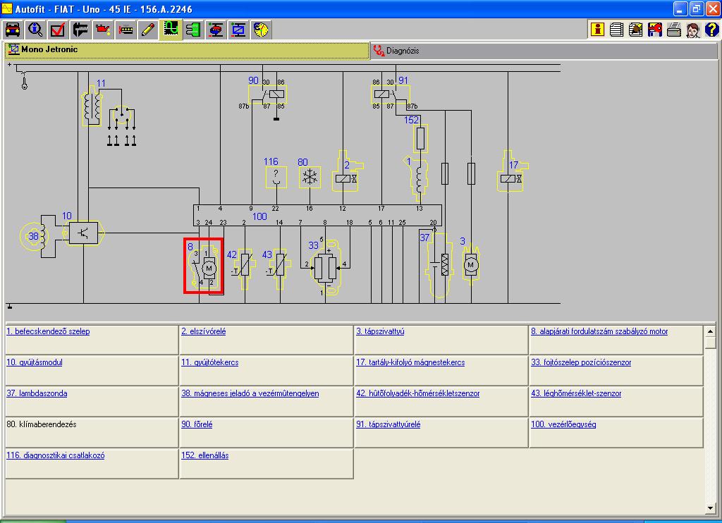

(#) nightlife86 hozzászólása Aug 17, 2009 /
1998-as évjáratú az UNO-m!
Lehetséges, hogy amit leírtam, hogy az injektor visszajelző lámpája világít, baj lehet. Ami még elő fordul, van mikor indításnál nagyon alacsony a fordulat szám, van mikor meg huzatja neki a szivató. Van olyan is, hogy menet közben vagy nem húz az autó, olyankor visszább váltok, de van mikor ész nélkül el kezd húzni. Egyszerűen érthetetlen.
Van mikor hidegen egy pöcre indul van mikor 1 kis gáz fröccsel rá kell segíteni. De van mikor melegen normálisan beindul, van mikor nem. Ilyenkor megvárom, hogy hüljön a motor. Hallottam, már olyanról, hogy ez is UNO probléma, hogy ha meleg a motor, nem idul be.
Az a helyzet, hogy hiába vittem el szerelőkhöz, egyszerűen nem akarnak hozzá nyúlni. Márka szervízbe meg nem akarom elvinni, mert hát drágább, illetve nem tudom az autóm több napig nélkülözni.
(#) akos70 válasza nightlife86 hozzászólására (») Aug 17, 2009 / 1
A helyzet az, hogy Fiat Unot '83-'94-ig gyártottak.
Az 1.0 i.e.-t meg 92-ig.
Itt egy rajz az autod befecskendezö-rendszeréröl, talán ez segithet a hibakeresésben. Igy látatlanban nem fog menni.
(#) snakesix válasza nightlife86 hozzászólására (») Aug 17, 2009 /
a világitó injektor lámpa eltárolt hibakódot jelent.
pucold ki az alapjárati motor házának belsejét,és a folytószelepházat.
esetleg tehetsz a benzinhez injektortisztítót.
nekem a puntóm produkálta,de az csak hideg és meleg motornál indult,köztes állapotban nem.ott a főtengely-jeladó volt rossz.sosem gondoltam volna,h egy induktiv jeladó okozhat hőfokfüggő problémát,de igy lett.
