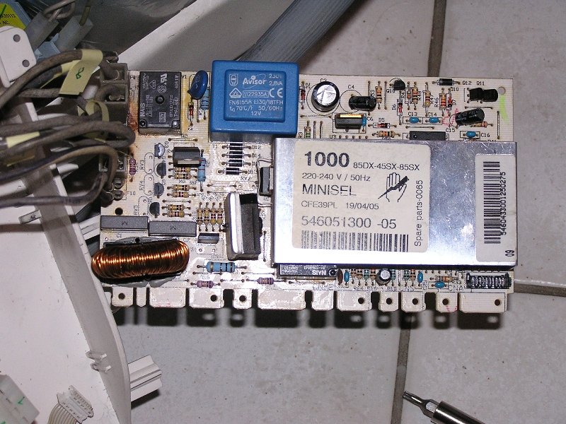

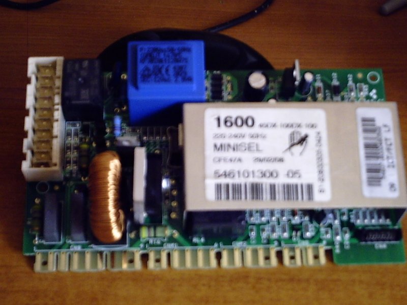

(#) kupec válasza imikee10 hozzászólására (») Aug 17, 2009 /
Hello küldtem képet rola nem látszik semmi égés rajta de akkor végülis azt mondjátok hogy a panelen hibásodot meg valami? mert akkor kicserélem egyben.
(#) imikee10 válasza Vodika hozzászólására (») Aug 17, 2009 /
Hello
Nézd meg szakadással. Utána pörgesd meg egy kicsit a motrot de akkor már voltot mérjél. Ha felmegy egy kicsit akkor OK.
Üdv Imi
(#) imikee10 válasza kupec hozzászólására (») Aug 17, 2009 /
Hello
[/OFF]Most adtam el egy ilyet 8000-ért[/OFF]
Meg kellene nézni rajta a reléket meg a motor kapcsoló triakot, hogy nem-e zárlatos, szakadt.
Üdv Imi

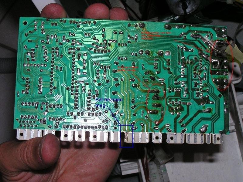

Hali
Az összes elin, eurotech, beko, altus meg amikbe ilyesmi panel van az összes így meg szokott égni mivel alá vannak tervezve.
Ahogy zoz11 is írta így messziről elég nehéz segíteni méregessetek.
Nézd meg a képet amit küldök.
Üdv Imi

(#) Vodika válasza imikee10 hozzászólására (») Aug 20, 2009 /
Megnéztem jobban a panelt, (levettem a relét) és kiderült hogy a forrasztás ami az elégett csatihoz ment nem is a relé-hez megy, hanem egy huzal ellenálláshoz, ami amúgy teljesen jónak bizonyult. Visszaraktam a relét és "megpatkoltam" az elégett csatlakozót és láss csodát megy a gép....
Abban viszont nem vagyok biztos meddig fogja birni az átkötésem. Mivel arra saru megy rá igy nagyon vastag drótot nem tudtam rárakni csak egy vékony kötöző drótbol szedtem ki egy huzalt és megvastagitottam a forrasz anyaggal.
Szerintetek ez igy bizni fogja vagy cseréljem erőssebb rézre?
