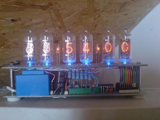

(#) sooty válasza gtk hozzászólására (») Aug 20, 2009 /
Üdv! Az általm használt (mod Uwe Nagel) , mellékelt rutinnál szellemkép tapasztalható főként az elsőnek kiíratásra kerülő csőnél. Kipróbálom a javasolt elv szerinti módosítást, mutat-e valami javulást azonos kapcsolás melett.
(#) gtk válasza sooty hozzászólására (») Aug 20, 2009 /
Nem latom hogy ket kijelzes kozott lenne kijelzo kikapcsolas.
  1. goto    scan0
  2. goto    scan1
  3.                 ...
Tovabba
  1. clrf    PORTB ;ez törli az összes port összes bitjét az anódot és a katódot is
- nem teljesen, mivel a "0" BCD eseten a "Y0." csovet aktivan tartja. Ha csak nem Y1.tol vannak a csovek rakotve a BCDre. Kapcsold ki "xxxx1111" -el a csoveket.
Üdv! Valóban az y0-án tapasztaltam a hibát leginkább és azt tényleg nem teszi 0-ra, ezért átkötöttem az y6-ra (4028-nál) . Az eredeti kapcsolásnál, ahol közvetlenül a pic vezérelte tranyókon keresztül az anódokat a 0-ra húzás kikapcsolta az összes csövet.
Az első esetben a goto-k a pcl ugratása (addwf PCL,f) miatt külön-külön hajtódnak végre az előosztó utolsó 3 bitje szerint tehát a scan rutinban a clrf PORTB minden goto előtt végrehajtódik. Először itt volt a hiba mert nem 2 hatványával növeltem az értéket amikor 4 csőről 6 csőre módosítottam a kijelzést. Most így néz ki:
(#) gtk válasza sooty hozzászólására (») Aug 20, 2009 / 1
Vegulis most mar jobb, nem?
Nem kellett volna atkotni. Ki lehet kapcsolni clrf helyett kiirsz a port also negy bitjere "1111" -et, felso negyre is "1111"-et. Mert ha a katodoknal BCD van, akkor ott is ugyanez a helyzet!
Igen nem kellett volna átkötni, de már azt az első hibánál reflexből átkötöttem (pénteken), hiszen volt 2 üres ütemem. Csak most, hogy a Honki által felvetett hibán gondolkoztunk néztem meg a kódot jobban és te rávilágítottál az okra, ami az eredeti durva multiplex hibát okozta (mégegyszer: ). Viszont a derengő 0-ákat tényleg a katód elégtelen törlése okozhatja, este átírom és újra égerem
Lehet hogy keson zar le, vagy nem zar le elegge az anod meghajtas. (meg nem zart le es mar kint van az uj adat..),
Hi! Nem vártam estig : Az eredmény a képeken.
Eltüntek a derengő 0-ák... Köszi!

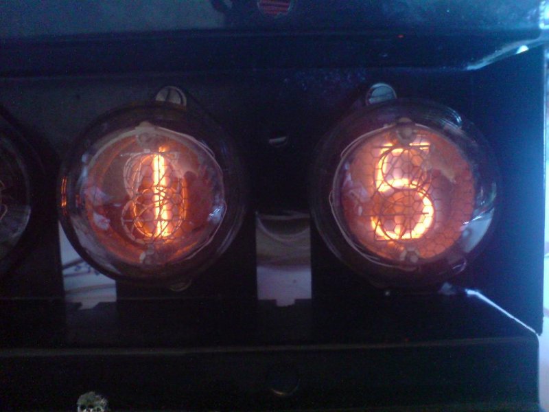

Még tavaly tavasszal csináltam egy nixi órát EZT
és azóta nem mutattam meg, hogy milyen lett a dobozolása, most megmutatom.
Azt a két dolgot, amit javasoltál: clrf PORTB helyett movlf 0xff,PORTB (ez egy Uwe által használt függvény hívása, ami kiírja a konstanst a portra) tehát '11111111' a kimenetre. És a katód és anód kiíratása közé egy plusz kiíratást, hogy ne egyszerre változzon a katód és az anód vezérlése. Az eredmény .
