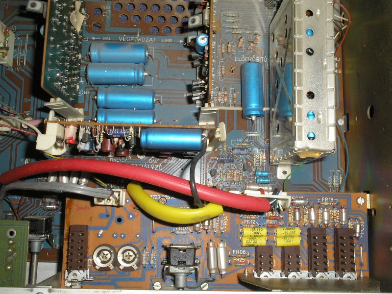

van egy ea 6383s típusú erősítőm és az a gondom vele hogy ha benyomom a mono gombot akkor tökéletesen egyformán szól mindkét oldal de viszont ha nem nyomom be akkor az egyik oldal halkabban szól.Próbáltam a mute gombos megoldást is de ha a mutet is benyomom akkor is gyengébb az egyik oldal. levettem az alját az erősítőnek és ott van 3 db fekete kábel ide oda forrasztva ami ugy néz ki hohy nem gyári forrasztás.fényképeztem is!! Lehetséges ,hogy elvan szálva az egyik végfok vagy egy komplett panel??? légyszi segítsetek.amugy nemtudom,hogy hol lehetne kapni bele való végfokpárost(bd809v,bd8010v). Várom válaszaitok. üdv:zoli
Azok a madzagok gyáriak, ami ilyen kivezérlés szintkülönbségkor szóba jöhet, az a hangerő és a balance poti, illetve a szabályzó panel, esetleg a némítás áramkör ugyanitt a bal felső sarokban.
A hangerőpotim nagyon picit recseg de szinte észrevehetetlen.Viszont ha balance potit bármelyik irányba teljesen áttekerem a másik oldal aminek elkéne hallgatnia az szól majdnem ugyanolyan hangerőn.de ha a másik irányba teszem ugyanezt akkor is ugyanez a jelenség.
akkor most jó a poti vagy rossz?? A szabályozó panel az az ugye amelyiken a balance poti van???ha nem akkor melyik az ??kapcsoltam képeket a belsejéről.amugy a szabályozópanelon mi lehet a rossz vagy van valami állítási lehetőség?? köszi válaszod.
Sajnos kimértem mindent de egyik megoldásod sem vezetett eredményre mire valamiért beugrott ,hogy megmérjem a bemeneteket.....és láss csodát
![]() Azért köszi a segítséget.... megoldódott a probléma,ugyanis a tape1 bemenet dugó foglalata zárlatos volt.kicseréltem és szuperül müködik.megszünt még a hangerőhullámzása is.szétszedtem(kicsit brutálisan) a foglalatot és az egész közepe össze volt olvadva és két érintkező is összeért! Ez okozta a galibát. mindent köszi. ![]()
