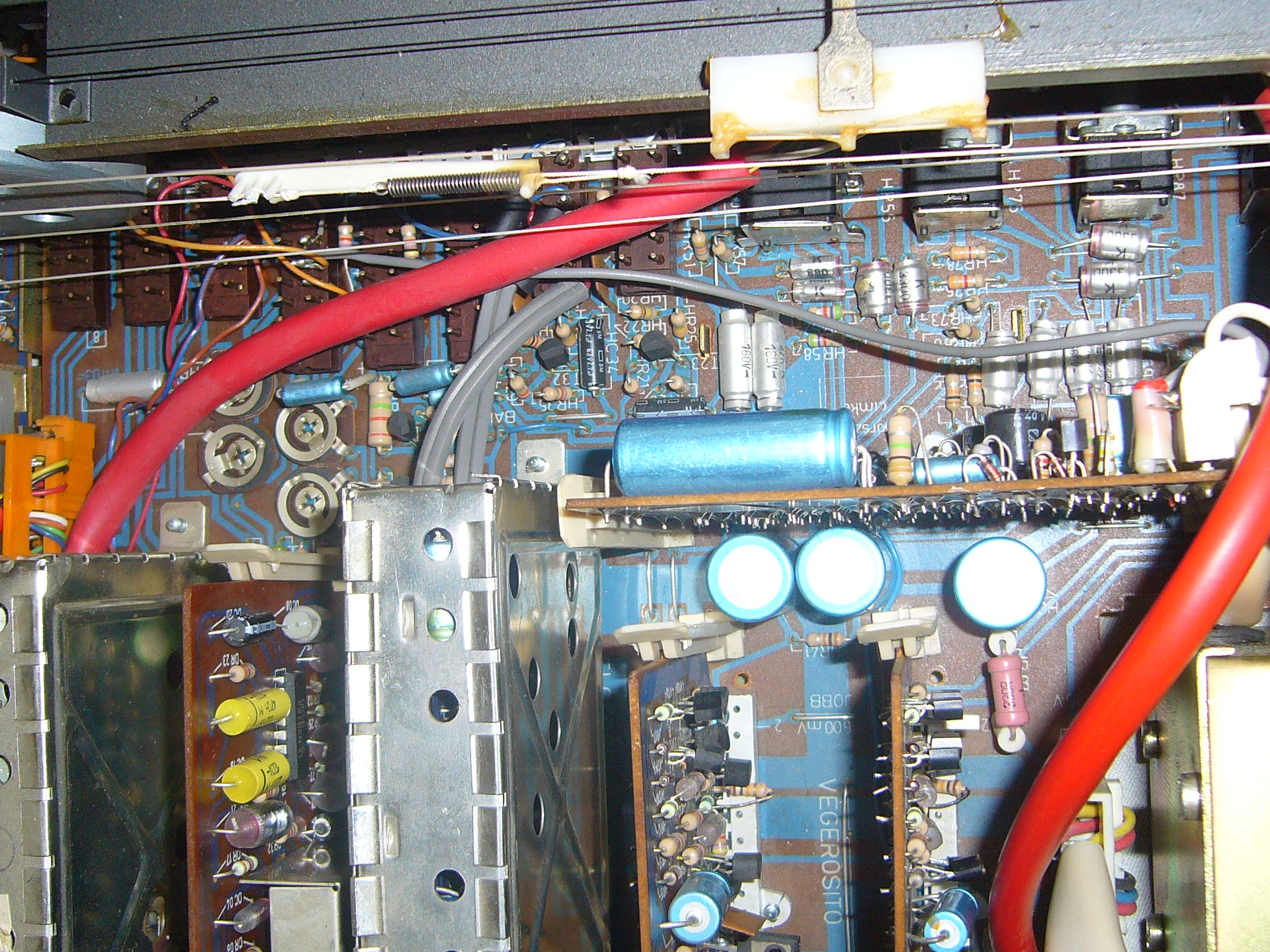

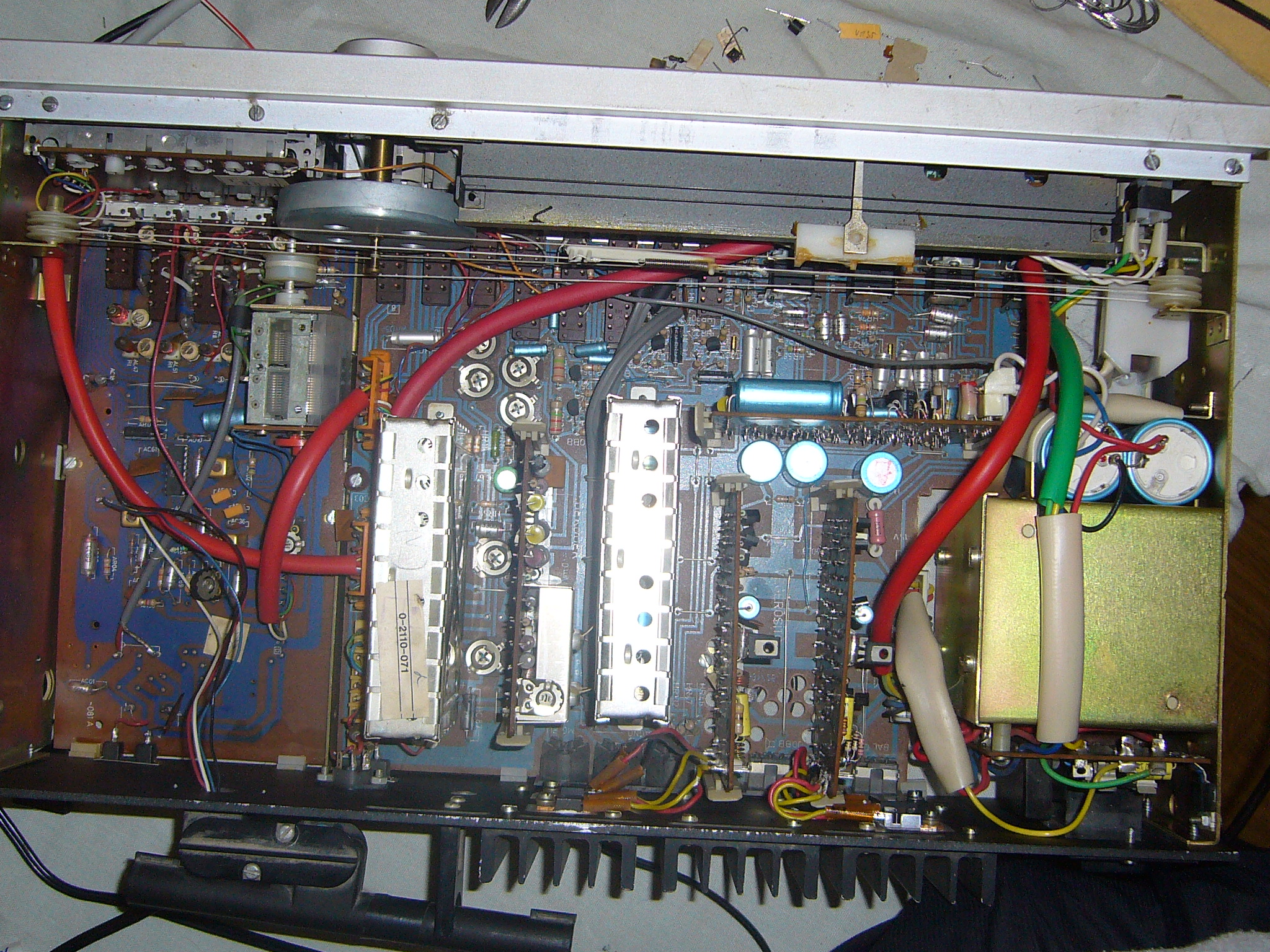

Hát ha mindegyik csatornánál máshogy működik akkor itt valami nagyobb gubanc van,a kütyübe volt már valamikor belepiszkálva?próbáld már meg valami jobb kontaktisztítóval a potikat és a nyomógombokat kitisztítgatni,és az alaplapon a forrasztásokat nézd át főleg a kapcsolós részen.Ha tudsz mellékelj egy jobb képet az erősítőről felülnézetben,persze burkolat nélkül

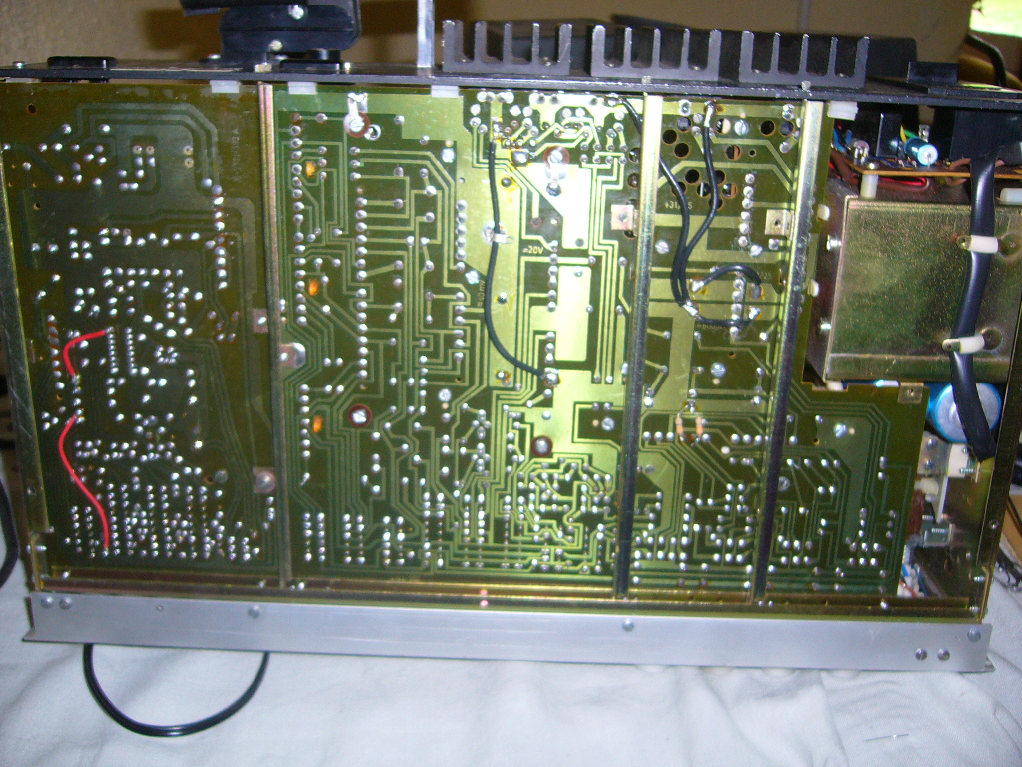

(#) mailerdeamon hozzászólása Ápr 17, 2009 /
képek....
nem tudom hogy volt -e belenyúlás , amit javítottam modulon volt egy hátoldalon beforrasztott ellenálás szóval lehet,
WD40-el kifújom
