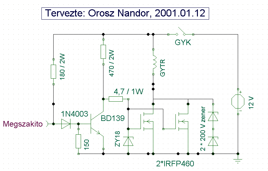

(#) proli007 válasza pityu_18 hozzászólására (») Aug 25, 2009 /
Hát ez teljesen rossz! Mindig le kell ellenőrizni, hogy egy-egy csomópontra hány alkatrész megy és azok kik.
- Megint nincsenek kivezetési pontok. Vezetékezés nemjó, mint az előző áramkörnél.
- A BD139 Nem jól van bekötve. Egyébként sem stimmel a képen látható lábkiosztás, mert annak balról jobbra ECB a lábsorrendje. (Tehát a BCE sem jó)
- A két FET D és S lába rövidre van zárva!
- Viszont a Gate-re nem jut el a BD-ről a feszültség.
- A 2db 200V-os soros zéner, a Gate-re van kötve, pedig annak a Drain-re kellene menni.
- A BD kollektorából jövő 4,7ohm-os ellenállás most a tápfeszültségről jön.
- Egy csomó dolog azért nem látszik elsőre, mert nem tetted le az áramkör három kimeneti pontját plusztáp-Trafó-GND.
üdv! proli007

Valaki segítene ebben a kapcsolásban sajnos hiába próbálgatom nem tudom megtervezni a NYÁk tervet?Nagyon megköszönném ha valaki összedobná.
http://www.hobbielektronika.hu/forum/files/97/979c61ee2c7a542c79716...2c.gif

(#) CHZ válasza pityu_18 hozzászólására (») Aug 26, 2009 /
Nézd át , talán így jó lesz .
FET hűtése L alu idommal megoldható .
Ha lenne kérdésésed , akkor szívesen válaszolok.
Gyujtás.LAY
