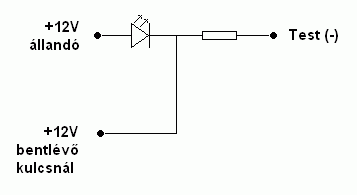

van egy olyan szabaddá tett vezetékem, ami csak akkor ad "+"-t, ha bent van a kulcs. az a baj, hogy ha nincs bent a kulcs, akkor nem ad negatívot
![]() Ha erre teszek egy 5 lábú relét, akkor a feszmentes állapotban elvileg nem fogyaszt. ha bedugom a kulcsot, akkor húz csak be... és akkor fog fogyasztani...

De ezen nem jelenik meg test, ha nincs bent a kulcs
Először ki kell próbálni, hogy működik-e a villogó LED-ed egy 330 - 470 ohmos ellenállással sorbakapcsolva ( simán összerakod, majd ráadod a 12 V-ot )! Ha megy, akkor a következőképpen tudod megoldani:
a LED+ -t felkötöd +12V-ra, a LED- -t rákötöd a vezetékre ( amelyiket emlegettél!). Ezután a vezeték másik végére rárakod a kipróbált ellenállást, melynek a másik lábát a testre kötöd. Így ha az előzőekben leírt módon nincs rajta feszültség, akkor a LED az ellenálláson keresztül világítani fog, míg ha megjön a +12V, akkor elalszik! A vezetéket nem ismerem, te írtad, hogy van ilyened, csak akkor tedd rá az ellenállást, ha nem okozhat működésbeli problémát !! Steve
így gondolod?
így ha bent a kulcs, akkor az ellenállás a kulcs és a test között mit fog felvenni?
Teljesítményt P=U*U/R --> 12V és 330 ohm esetén 0,44W, ami nem jelentős ( egy picit azért melegszik!)!
Ha a kulcsot kiveszed (akkor azt írtad sem 12V-ot, sem testet nem mértél!), akkor az ellenálláson keresztül működhet a LED! A rajz egyébként jó, lényegében így gondoltam ( bár én a kulcs felőli végén gondoltam az ellenállást, de így is jó, ahova könnyebb tenni!). Az előbb írtam, hogy nem tudom mi ez a vezeték, ha így összerakod, akkor a kulcs bent állapotban 12V/330 ohm= 36 mA fog folyni a vezetéken ( ha valamiért nem bírja a rendszer, akkor ne rakd rá!)! Steve
LED mellé úgyis kell az ellenállás, ezért tettem oda.
