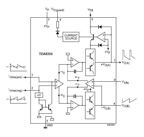

Hello mindenkinek.Volna egy betegem aminek a képernyő alsó éa felső részén kb 3cm csik van,vagyis nincs meg a teljes függőleges eltérités.Rajzot mellékelek.A kondizáson tul vagyok.Ha valaki tud segiteni nagyon megköszönném.
11AK19E-3.pdf

(#) bundzsy válasza nagyimre10 hozzászólására (») Aug 31, 2009 /
hi mindenki.........
nagyimre10........Csatoltam egy "morickakarikazost"
Ezeket az alkatreszeket es feszeket ellenorizted legyszives? Ha nem ez a bibi akkor lehet, hogy tenyleg ki kellene cserelni azt az elterito IC-t.
A kondit csereld mindenkeppen, az ellenalasok megnyulasra, a diodat visszaramra ellenorizd.
A diodakat legjobban analog muszerrel tudjuk ellenorizni, egyik iranyban nem vezethet egyaltalan. Volt mar olyan mikor a multimeter azt mondta, hogy nem vezet, az analog pedig, hogy igen es az analog nyert.
Es nem artana ha megnezned a 150V-ot is, nehogy az legyen kicsi. Ha az 140V az mar okozhat ilyet.
Bocs ha okoskodtam....
jo munkat nektek.
(#) Bonanza02 válasza bundzsy hozzászólására (») Aug 31, 2009 /
Bocsi, hogy beleszólok.Akkor a vízszintes méretnek sem kellene kitöltenie a képet (ha csak 140V).
Azért nem ártani megnézni azt a potméter körüli részt,ami az eltérítés nagysáágt hivatott beállítani. Esetleg előtte van egy csatolokondi (pár mikros)
(#) Bonanza02 válasza nagyimre10 hozzászólására (») Aug 31, 2009 /
Kicsit rágódtam a témán...
Küldök egy belső rajzot. Szerintem a 9. láb körül kellene szétnézni. Q702 (esetleg gondolkodás nélkül csere), R710,R711
Meg kellene nézni,hogy az a 9. láb hová is megyen. Állítólag a sorkimenő felé. Esetleg a VR601 mit is állít?
Meg a +15V biztos hogy annyi-e, esetleg szűretlen-e. Mertha a C632 csak 100 mikro lett az öregedés miatt,akkor a szűretlen táp is tudja okozni.
